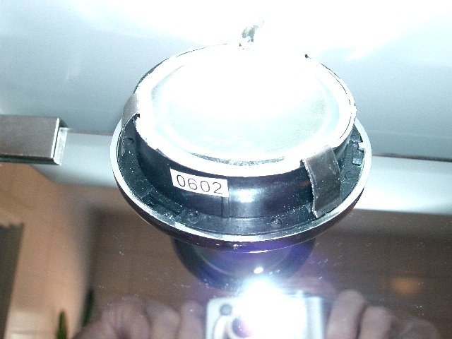

Vi har ett spegelskåp Svedbergs typ H410E 4x10W där en halogenlampa har gått sönder.
Man måste tydligen byta hela insatsen, men det verkar överraskande svårt att hitta rätt insats.
Skåpet är från år 2007 och troligen har det kommit en ny modell (NY-LINE55?) under tiden.
Men reservdelar skall väl finnas i upp till 10 år?
Jag ha kontaktat både Svedbergs och en stor återförsäljare och svaret är Artikel 98306,
men när man tar fram data för den så stämmer varken mått eller utseende.
Är det någon här som känner till något om detta spegelskåp och denna lampa?

Låter otroligt korkat, men posta gärna lite närbilder på själva belysningen, det kanske går att lösa på annat sätt.
Ser ut som en vanlig "möbelspot", inte omöjligt att det finns standardmodeller som passar rakt av, beroende på håldiameter och inbyggnadsdjup och såvida det inte är någon annorlunda spänning förstås än 12V.
Det visade sig att om man tog tag i insatsen och vred på infattningen
omkring skyddsglaset så gick det att ta bort. Och innanför satt en vanlig
G4-lampa, 10 W, 12 V. (Kostar 9 kr)
info@svedbergs.se föreslog insats 98306SVE som kostar 349 kr.
Sven Ingvar

Tror att du har ställt frågan till svedbergs lite konstigt.
Dom trodde säkert att hela armaturen var trasig. Men i själva verket var det ljuskällan.
Tycker det är fel att anklaga tillverkaren av skåpet.

Ja det kan nog lätt missförstås för många av de där armaturerna är extremt dålig kvalitet (har ingen aning om det gäller just Svedbergs), så att man nästan får byta armatur lika ofta som ljuskällan, brukar bli glapp i hållaren.
