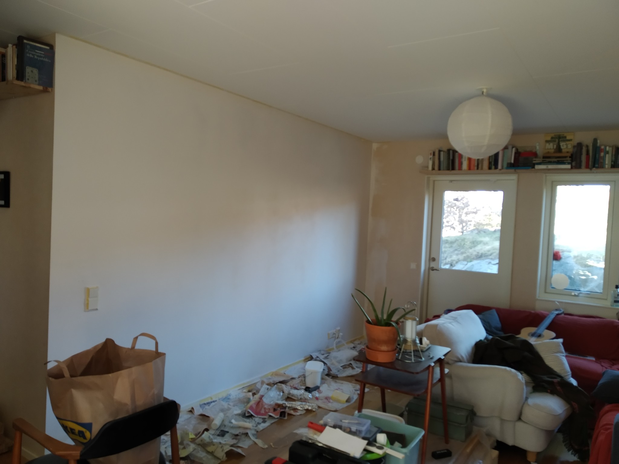

hej! jag målade vitt över tapeten men nu ser jag några oegentligheter i färgen (halo) när solljuset kommer in i rummet. vad föreslår ni? Tack i förhand!
  • Vägg med ojämn vitmålning och halo-effekt i solljus, i ett rörigt vardagsrum under renovering.
Ser ju mest ut som du målat alldeles för tunt, alt blaskig färg som inte täcker.
Tack för svaret. Menar du jag behöver måla en till?
Ja, måla en gång flödigt och inte trycka ut varenda droppe ur rollern. Vad är det för färg? Sen tar man bort brytare och uttag istälket för att maska dom som ett tips.
Tack för tipsen. Ska jag kanske blanda färgen med vatten? Jag undrar om det hjälper. Tack igen!

Färgen är Beckers living vägg färg 7
Absolut inte.
