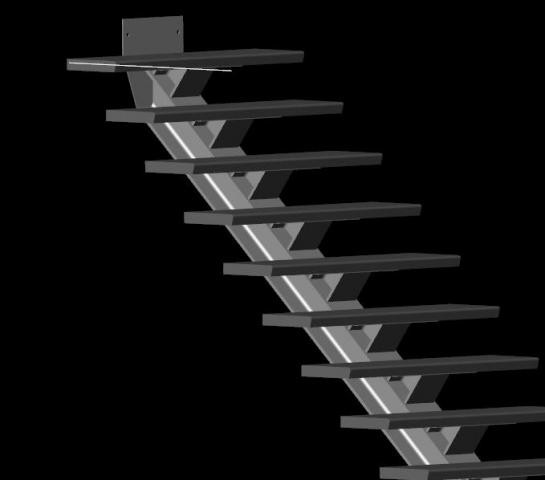

Funderar på att göra en enbalkstrappa av en HEB balk, men har upptäckt att vridstyvheten i en HEB balk inte är så bra.
LIte osäker på hur man beräknar detta, har försökt mig på att ställa upp ngr punkter.
sigma vrid=Mv/Wv men hur blir Mv?
HE160B är vridstyvare än så.
Lite fel på hävarmen där!
Du ska anv L=450 mm.
anaitis!
Blir det verkligen ett "Mv" då , blir det inte ett "Mböj". Förklara dig gärna mer, längesedan jag använde formelsamlingen...
Böjmoment på stegplåten, men vridmoment mot balken.
Men detta är inget du behöver räkna på. Den balken är för ditt ändamål att betrakta som MKT styv map vridning,
Tack böjmoment inget problem, jag hade ritat en heb120 först, men blev osäker kanske heb 140 blir bäst hållf och useende mässigt, vad tror du om denna trappa? blir vägg på enasidan om trappen och förmodligen triangelliknande säkerhetsglas på andra sidan

Ser stiligt ut!
Men du måste nog ha skydd mellan stegens insidor, dvs där tårna hamnar.
Tror inte man får ha det helt öppet.
Tack!
Jag kommer att köpa stegen av ett snickeri som också kommer att göra en list där
