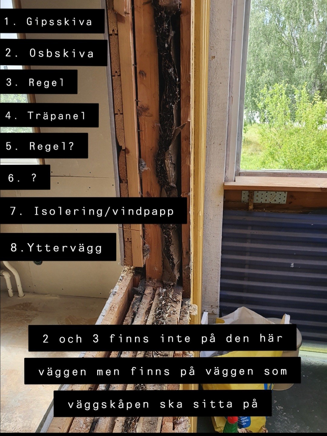

Vi bor i ett trähus från 40-talet och det är på en av husets yttervägg jag tänker sätta väggskåpen på. Väggens uppbyggnad är enligt följande (inifrån till ytterpanel)
1. Gipsskiva (13 mm)
2. OSB-skiva (11 mm)
3. Regel (minns ej mått)
4. Liggande träpanel
5. Regel
6. Träpanel (tror jag, se bild)
7. Isolering/vindpapp
8. Yttervägg
Skickar med en bild från samma rum dock en annan vägg där man tydligare kan se väggens uppbyggnad. Dock har vi använt en tunnare gipsskiva på den väggen och heller inte lagt på en OSB-skiva med reglar under.

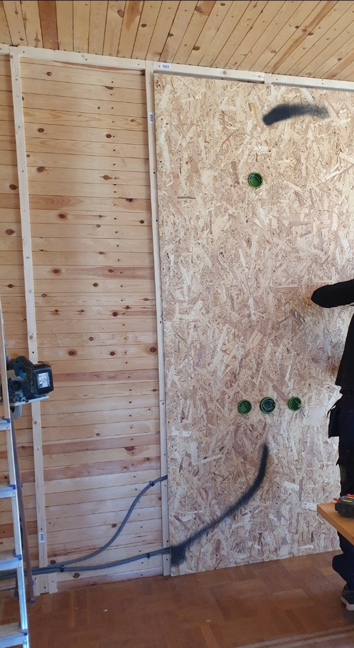

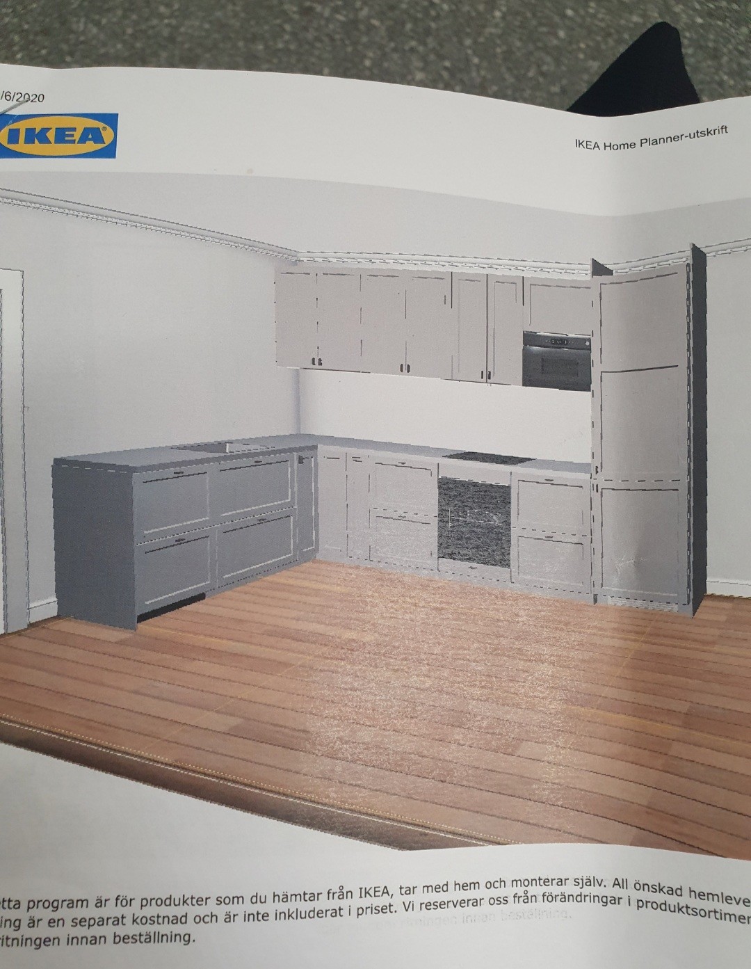

Skickar även med en bild från när vi satte upp OSB-skivor på väggen som väggskåpen avser att sitta på (där ser man dels den liggande panelen samt reglarna som OSB-skivan sitter på). Samt en skiss på hur köket kommer se ut.

Det lär hålla så det räcker och blir över.
