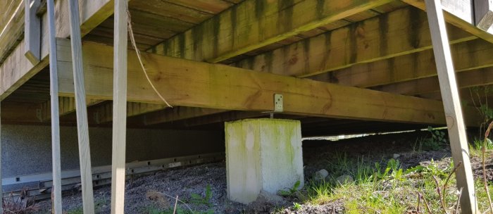

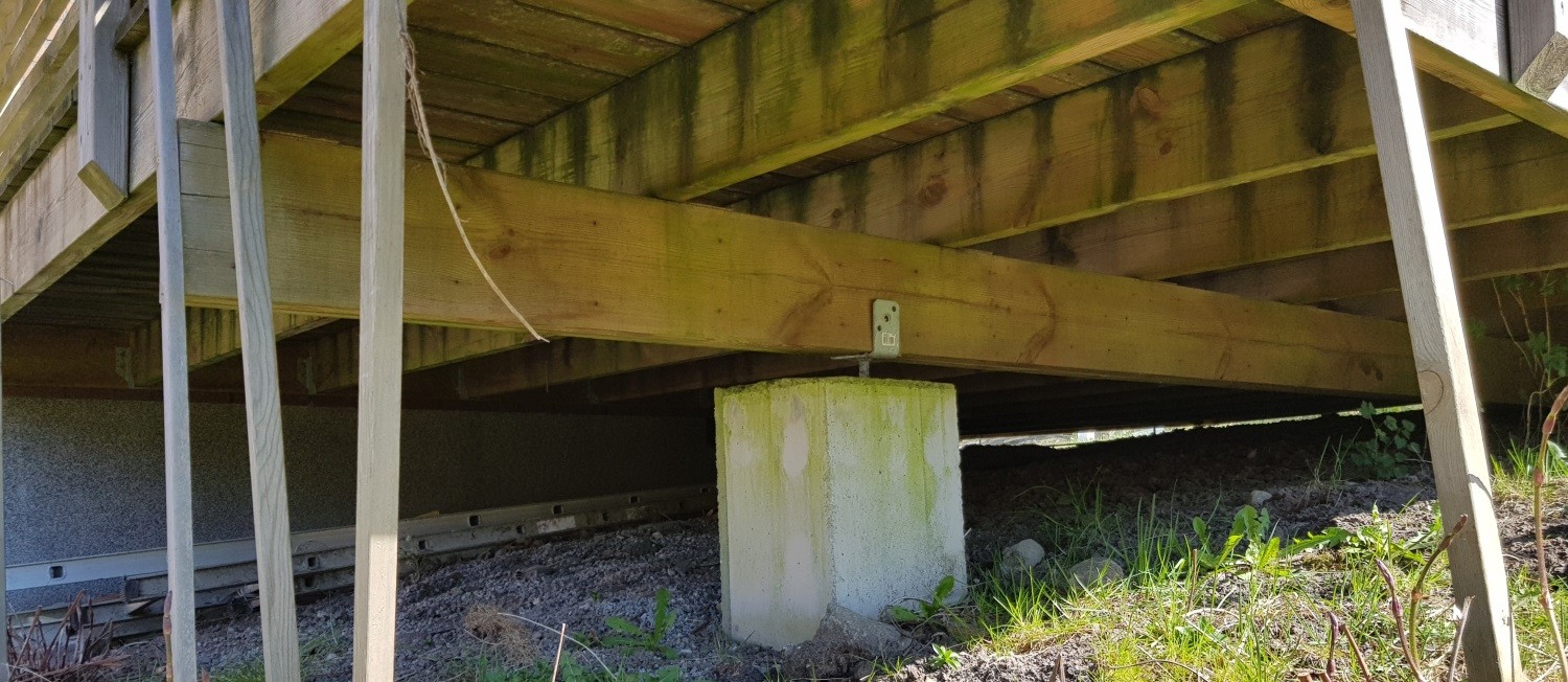

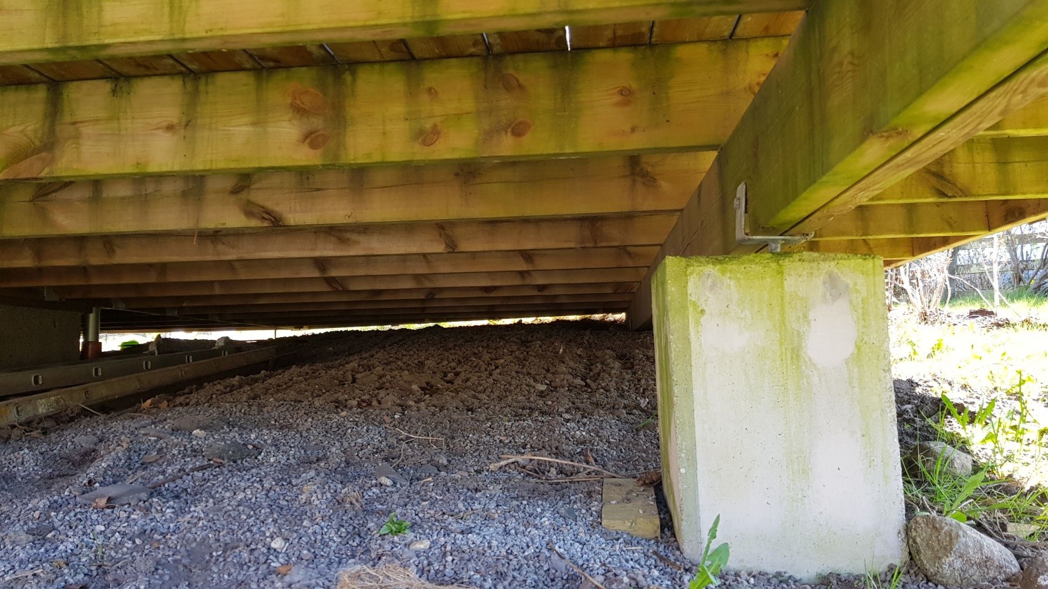

Jag har en altan som till stor del bärs upp av en regel som vilar på två stora betongplintar.
Altanen har stått där några år, så bevisligen håller den.
Men jag undrar om den är tillräckligt dimensionerad för att klara en större snölast, eller en massa människor?
Den understa regeln består av två ihopskruvade 195x45.
Den är 6 meter lång, med 3,7 meter mellan uppläggen.
Altanen är fäst i husväggen och sticker ur 4 meter från väggen, så totalt är den 6 x 4 meter.
Altanens underkonstruktion med en regel på betongplintar, synliga träbjälkar och golvbrädor ovanifrån. Bild visar en altanregel som vilar på en betongplint, ovanför grus, betraktad underifrån.
