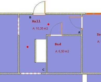

Håller på med hallbelysningen men är lite osäker på hur jag ska dra och vad för brytare som behövs.
Från A vill vi kunna tända båda taklamporna.
Från B vill vi kunna tända båda taklamporna och ytterbelysningen
Från C vill vi kunna tända åtminstone den närmaste lampan + en lampa nedanför källartrappan.
Vid C sitter det en trappbrytare redan, men vad behövs på A och B?
Vid B och C sätter du dubbeltrapp där den andra knappen bryter entré resp. källartrapp. Vid A måste du ha en korsomkopplare för att det ska fungera

Okej, och korsomkopplare finns som dubbel? På Biltema är tydligen korsomkopplaren enkel och Eljos har jag inte fått bekräftat nånstans att den är dubbel.

Kors finns inte som dubbel då den elektriskt sett är en dubbeltrapp med ett trycke.

Okej, misstänkte det. Då tänkte jag så här
A: Dubbeltrapp, tända en lampa per knapp
B: Kors, tända bägge
C: Dubbeltrapp, tända närmaste lampan med en knapp och källarlampan med den andra.
Funkar det?

Hmmmm ? B kors, bara tända den ena trappkopplingen.
Har du två trappkopplingar som ska tändas från ett tredje ställe så måste det sitta TVÅ korskopplare.
Men nu var det visst inte så.
All belysning i hallen sitter ihop, vid dårren en dubbel trapp, halva trappkopplad för hallbelysningen andra halvan för ytterbelysningen
Lika vid källartrappen men kopplad till källarbelysningen.
Vid A en korskopplare för att tända hallen.
Jag skulle sätta dubbla dosor vid B och C

Tänder inte kors bägge? Jag vill kunna tända bägge hallamporna från både A och B, men från C är det inte nödvändigt.
Från A måste jag kunna tända båda för sig, från B spelar det mindre roll.
Ytterbelysningen sätter jag på en separat.
Från C räcker det att tända den ena lampan. Vill inte tända bägge samtidigt därifrån åtminstone.

Om lamprona skall kunna tändas var för sig från någon av punkterna så måste de vara separerade vid alla punkterna oavsett om det är en trappkopplare eller en korskopplare.
Efterssom kors bara finns i enkelutförande så måste du ha 2 apparatdosor vid de punkter du tänkt ha korsomkopplare på. Alternativet är att inte kunna tända den ena alls från den platsen.

Så vad behöver jag om jag vill kunna tända bägge separat från alla tre ställen?
Vilket får till följd att vi skulle få ha tre separata enheter i mitten, inte helt optimalt.

Låt båda hallamporna sitta på samma tändning, ska du dela hallen två tändningar så blir det bara hackemat av allt. Det skulle bli tre brytare för en ljuspunkt och ytterligare tre brytare för den andra ljuspunkten. Sex brytare för att tända i hallen?
Vid B och C en trapp och en enkel brytare (om dessa är hopbyggda gör ingen skillnad elektriskt) och en kors vid A.
Hallen går att tända vid A, B ochC. Ytterbel vid ytterdörren. Och det går tända källartrappen vid C.
Om du sätter separata dosor så kan du mata från olika faser, källaren kanske ska ha en trappfunktion också.

Jag vill som sagt kunna tända lamporna för sig, framför allt från A eftersom den sitter utanför sovrummet och lampan sitter just utanför badrummet. Vill inte tända upp hela hallen bara för att gå på toa på natten.
Har dubbeltrapp i källaren för lampan nedanför trappan och en kommande lampa. Dubbeltrapp ovanför trappan för den i källaren och sen tänkte jag ha den närmaste hallampan på den också. Kan jag inte ha två faser i en dubbeltrapp?
