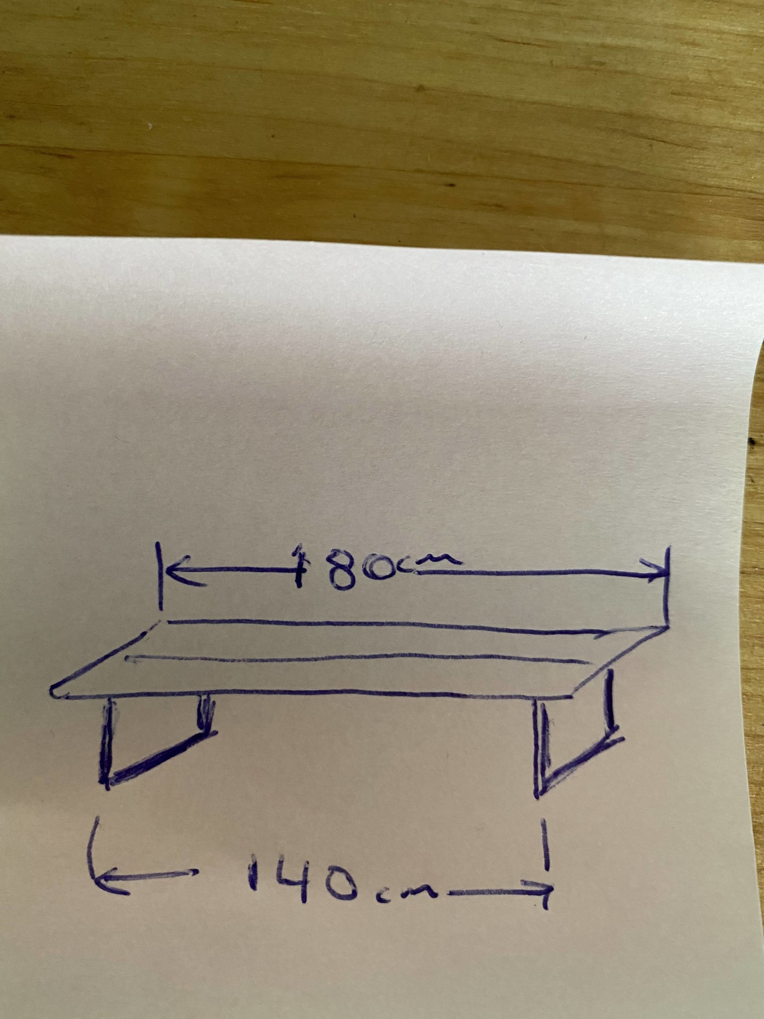

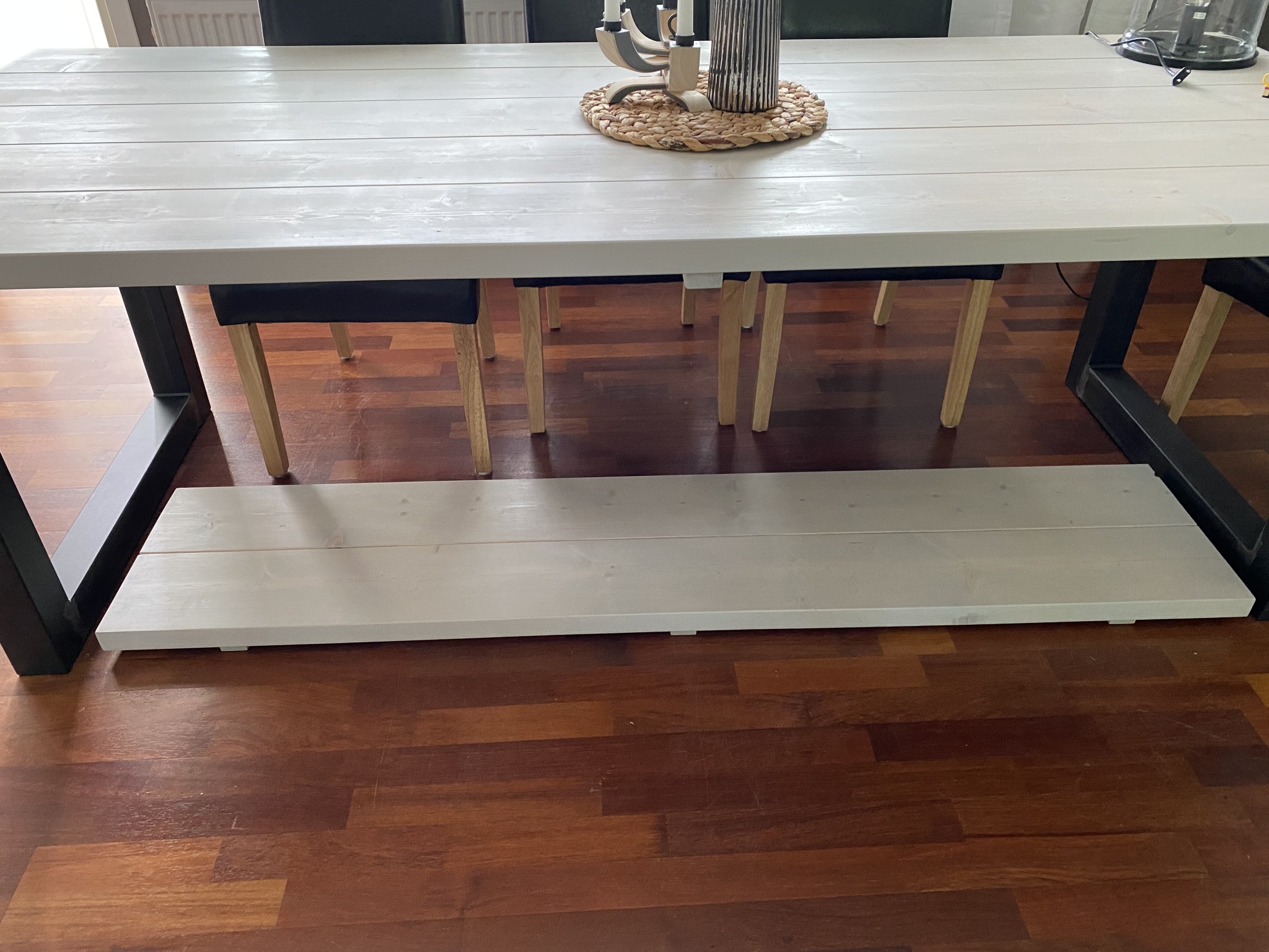

Byggt en bänk med 45-195. Den är 180cm lång benen i stål fyrkants profil kommer sitta ca 20cm in på varje sida. Hur orolig skall man vara för nedböjning om en 100kg person sitter i mitten?
Hemmabyggd träbänk, 180 cm, med vitmålade brädor och svarta stålfyrkantsprofiler som ben, placerade inåt från kanterna.
Handritad skiss av en bänk med måttangivelser, 180 cm lång och 45-195 dimensioner, på stål fyrkantsprofilsben.

Här är ett bra verktyg för detta om man vill få ett hum, annars är det bästa att testa sig fram.
[länk]
Tack för denna. Känns det kanske inte bör bli problem.
Under förutsättning att 100 kg är jämnt fördelat på de två brädorna och att virket håller C24 klass blir nedböjningen 1,7 mm.
Ok..ja det är inte mkt.
