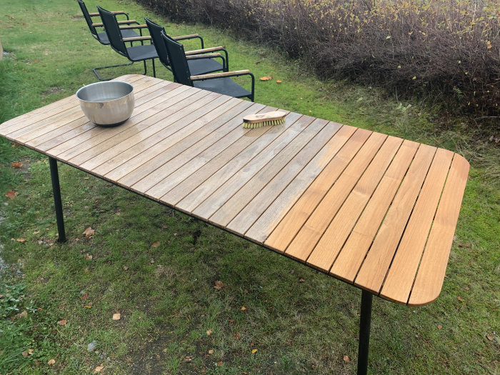

Jag hade ju turen att vinna ett bord med stolar härifrån för ett par år sedan och nu vill jag hitta någonting att behandla det med så det kan få behålla sin fina färg lite längre tid.
Testade första året direkt när jag fick hem det att ha på en teakolja från Herdins men det var ingen höjdare alltså. Det blev smutsigt snabbt och svarta prickar uppstod ganska snabbt så i höstas så skrubbade jag rent bordet ordentligt så nu är det alltså helt obehandlat. Det var liksom som en tjock hinna med smuts man kunde skrapa bort från bordet som hade fastnat i oljan på något vis.
Såhär skitigt såg det ut efter bara en sommar med teakoljan (till höger efter skrubb med diskmedel/vinäger):
Här är det nu, helt obehandlat. Härlig färg när det är blött men när det torkar blir det väldigt ljust som ni kan se:
Finns det någon produkt på marknaden som gör att man behåller den fina färgen men samtidigt gör ytan lite mer som en hårdvaxad yta eller liknande just för att slippa all smuts som annars sätter sig i oljan? Bordet står nog ganska utsatt till under sommaren, under bar himmel mot en södervägg så det blir både blött och extremt varmt.
Finns det någon produkt eller är det bäst att bara köra obehandlat med en årlig skrubbning?

Hej. Det låter som att oljan inte härdat ordentligt, eller att det blivit olja kvar på ytan. Om man vill ha en oljad yta kan man antingen blanda kokt linolja med belsamterpentin. Teakolja är samma sak fast lacknafta, vet inte varför man har det istället faktiskt, kanske bättre på teak?
Träet kommer mörkna med olja, det får man räkna med. 2-3 behandlingar får man räkna med. Jag brukar slipa det sista omgången ”vått” med oljeblandningen och trollull. All överbliven olja torkas av med tygtrasa. Sedan skall man gärna ha det inomhus en vecka eller två (välventilerat) så att lösningsmedlet går ut och oljan torkar/härdar. Sen har man en hållbar yta. Kommer inte hålla för evigt men en slipning om om-oljning per år kanske man får räkna med. Eller vartannat år kanske.
Osmo har hårdvaxolja, som man använder på liknande sätt.
Går att lacka också med uv-lack (alcro bland annat). Detta färgar inte träet lika mycket och man får en naturlig hållbar yta. Kan behöva göras två ggr för att den skall bli blank. Första omgången kommer träet suga in lite olika. Lacken håller inte heller för evigt, och kommer det in fukt under så är det till att slipa ner och börja om.
Olja är mer förlåtande på det viset.

Tack för bra svar! Det låter nog som att jag var lite het på gröten med att ta ut bordet senast efter oljningen. Tror jag väntade ett dygn ungefär innan jag tog ut det, har för mig det var det som stod i instruktionerna också men det kanske är alldeles för kort tid.1977bjorn skrev:
Kanske är läge att ge det ens till chans isåfall fast göra det rätt den här gången. Kanske är lämpligt att göra det inför vinterförvaringen, då får det ju garanterat torka in ordentligt.
