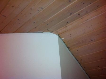

har ägnat två timmar och massor med provkapningar för att få till en taklist där ett vågrätt tak möter snedtaket. Normalt är detta inga problem då man bara behöver gera listena med halva "takvinkeln" så blir det perfekt. Men på just detta ställe så är det vinklar i alla tre dimensionerna som får mig att tappa fattningen.
-Snedtaket lutar 38 grader
-Väggen där snedtak möter det horisontella taket har vinkeln 45 grader jämfört med "snedtaksväggen"
-Tyvärr är inte brytningen mellan taken linjerad med väggarnas brytning utan det avviker c:a 5cm där vilket tillför ytterligare kapningar och vinklar.
Tycker jag provat alla varianter med att tilta och vrida gersågen men det närmaste jag kommit något som borde fungera är första snedtaksbiten där jag vridit sågbordet 22.5 grader och tiltat sågen 26 grader ((90-38)/2).
Hur skall man tänka? Går det att få till en list här? Hur hade ni andra gjort?
