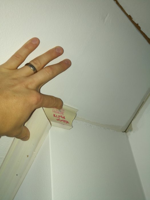

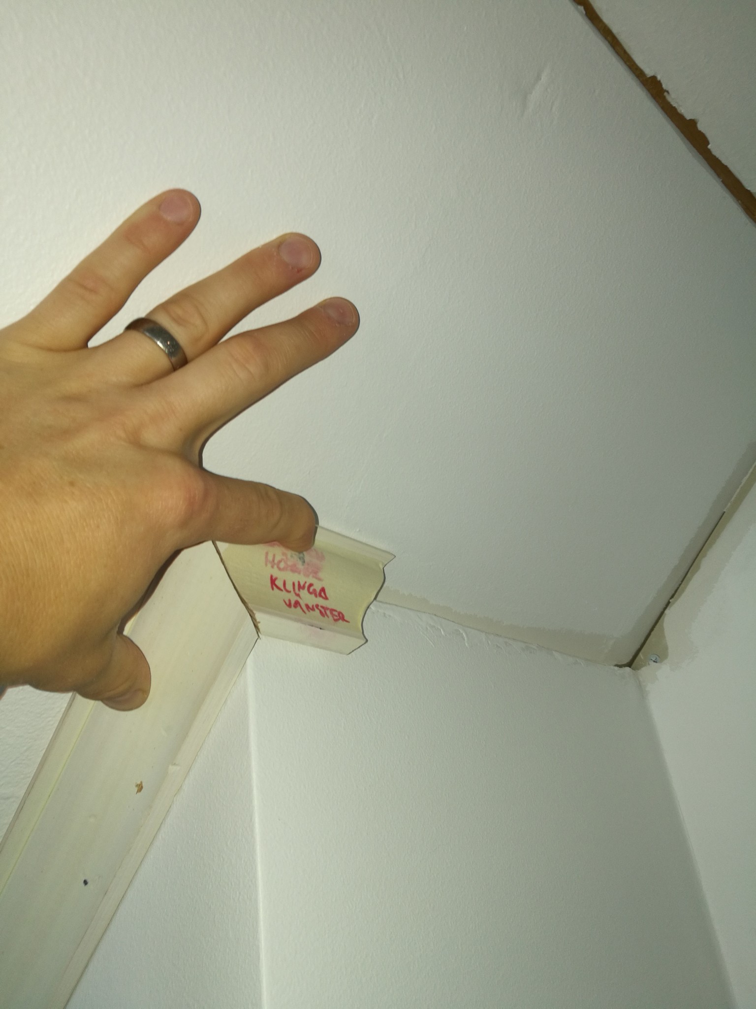

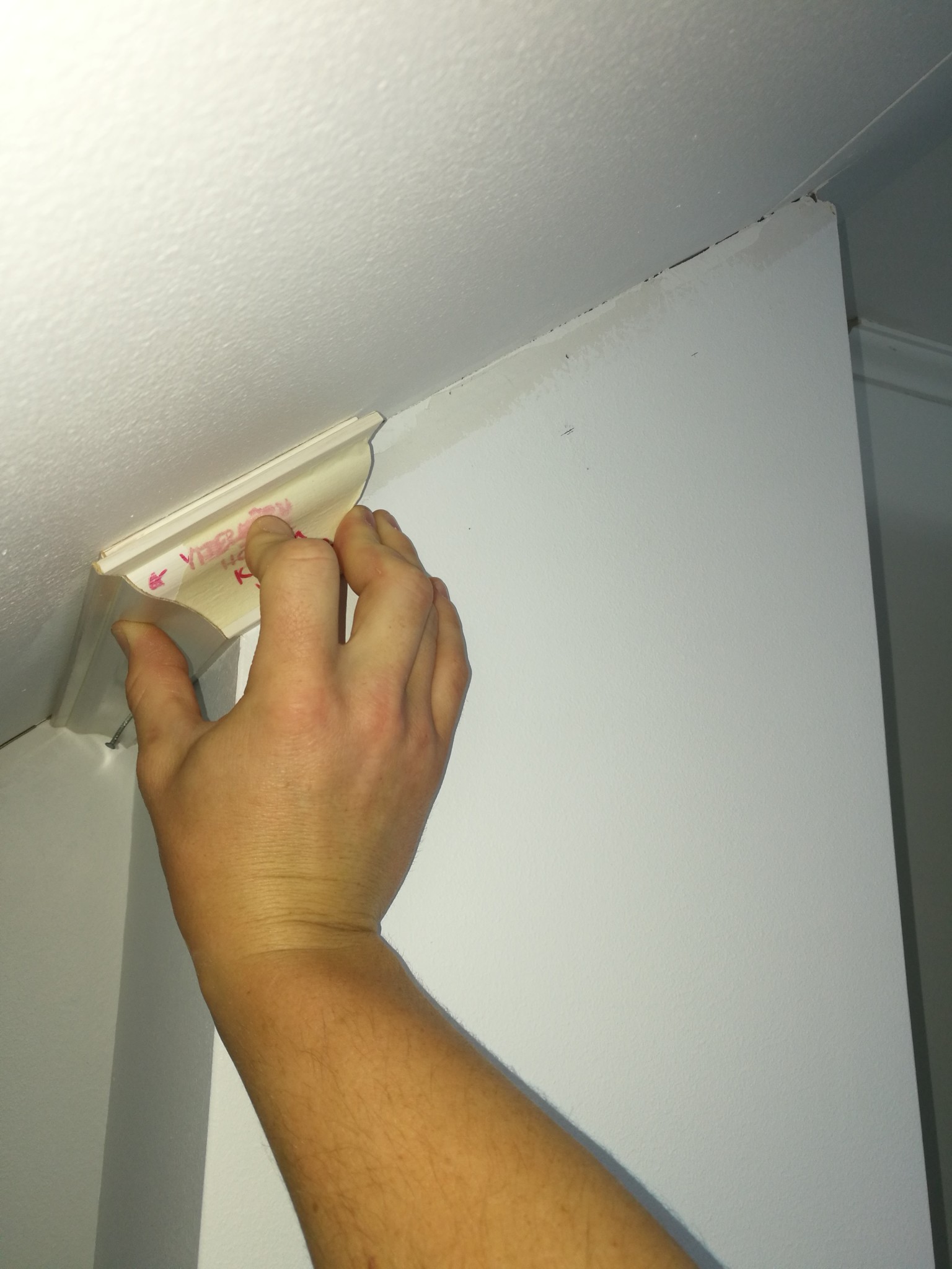

Jag använde testbitarna även vid mätning. Gjorde dessa så att de var precis 200 mm. När jag hade satt en list så höll jag till testbiten så att den satt perfekt i hörnet på nästa sträcka och ritade av änden. Höll sedan testbiten i andra änden på plats som den skulle sitta i hörnet och ritade av. Mätte mellan avritningarna, la till 400 mm och hade då mitt mått. Blir bra varje gång om man är noggrann.
Bra metod, nu använde jag samma testbitar för att se det andra hörnet hur det blir. Skickar med en bild på rätt kapad ytterhörn också
Men vad avgör 200 mm längden. Baksidan som möter vägg eller spetsen där bitarna möts?
  • Hand håller en list mot en takhörn med anteckning "Hög klinga vänster" för att visa hur den är kapad.
  • Person som håller i ett kapad listhörn i taket för att testa passformen.
Alltså de 200 mm har ingen speciell betydelse, bara du har något som är lätt att lägga till måttet mellan avritningarna och som du tycker är praktiskt att hålla till i hörnet. Sen kan man ju välja själv om man har 200 mm till över eller underkant på listen beroende på hur man lägger listen i sågen.
Ser ut som att du är på god väg!

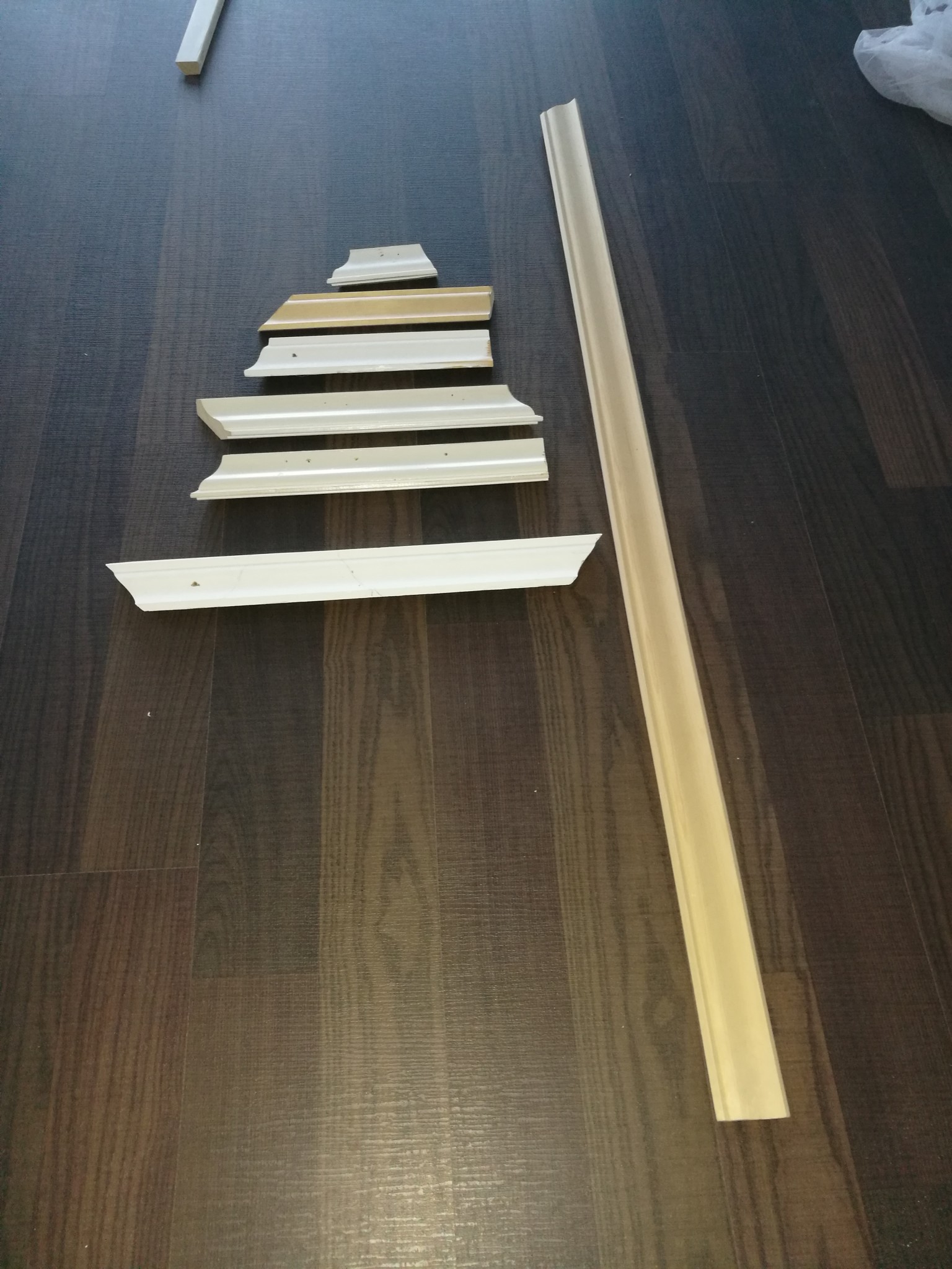

Äntligen!!!
Stort tack till er alla som engagerat sig i detta. Nu ligger listerna i väntan på lite kärlek innan dom sätts på plats för all evig framtid.
Återkommer med bilder då.

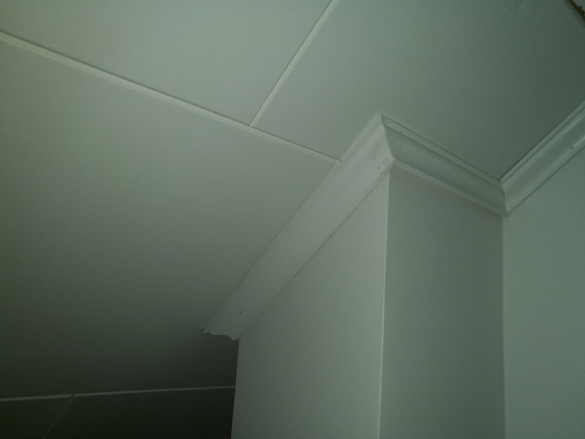

Sådär ja!!!
Stort tack till er alla som engagerat sig i detta!!!
Nu fortsätter vi denna renoveringssaga...
