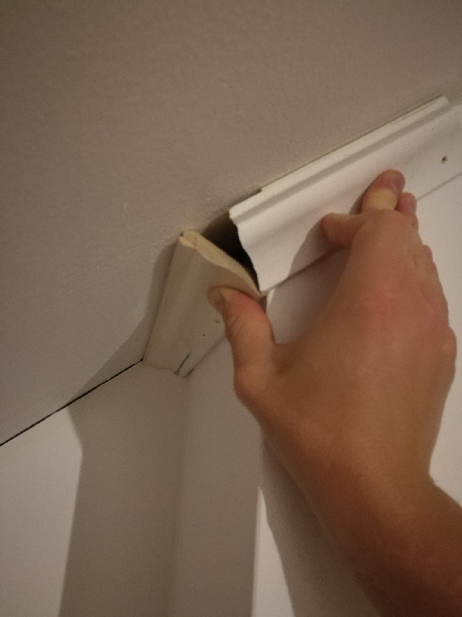

Hålkälslist klurigt värre!!!

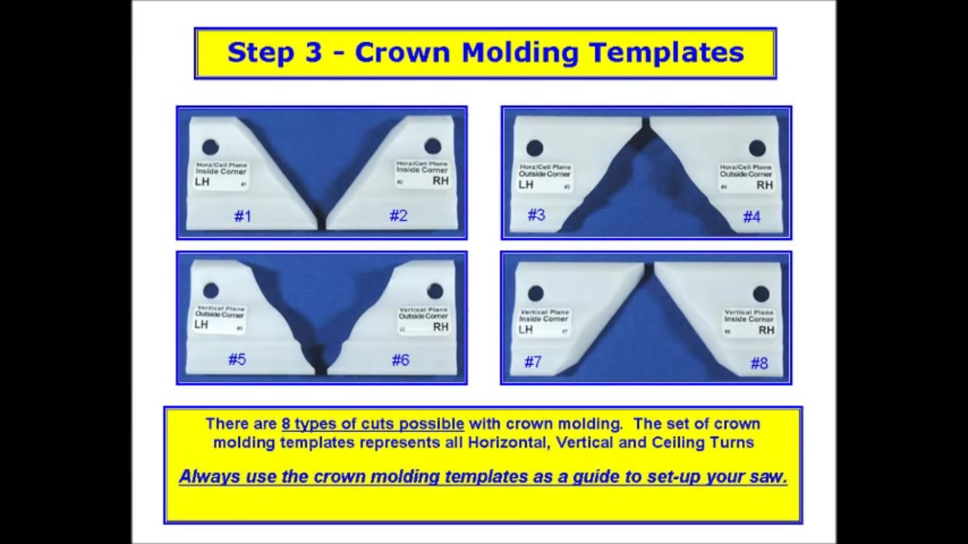

Jag förstår, den engelska menar på att man endast använder sig av följande mallbitar. Se bild. Dom små siffrorna i den första bilden jag la upp hänvisar till vilken mallbit som används.T Thomas_Blekinge skrev:Det kan inte fungera. Listorna är gjorda för att sitta i ett rätvinkligt hörn. Den engelska bilden du visade sist använder sig av vanliga geringssnitt som i ett rätvinkligt hörn. Där mellan 14 och 15 funkar det och listen täcker ihåligheten mellan sig och det horisontella hörnet. Men på den högra sidan blir det pannkaka.

Den enkla lösningen är som både jag och mattiasp föreslagit och som du själv visar på bilden. Du behöver som sagt bara kolla så att listen 16-17 kan tas av tillräckligt i bakkant för att ligga an i under-och ovankant men inte i mitten av profilen. Tror att det ska gå fint med den profilen du har, värre är det om man har en riktig hålkäl som KOW visade. Jag har kört ned baksidan med elhyvel när jag satt liknande list i snedtak.

Jag tycker att det är svårt att enkelt se lösningar på denna typ av problem och fick klia mig i huvudet en stund när jag stötte på snedtak men när jag väl såg ljuset så var det ganska självklart. För mig var hemligheten att tänka bort väggarna och bara se det plana taket. Alla listbitar ska sitta likadant mot taket. Den plana lilla ytan på listens ovankant ska alltså alltid ligga plant mot taket. Eftersom hela snedtaket är i ett plan betyder det att listerna är orienterade likadant kring sin längdaxel som Thomas_Blekinge helt riktigt kräver.
Prova med dina testbitar (alltså de som är gerade som vilket hörn som helst) i det område som visas på din sista bild. Håll ihop bitarna och tryck dem mot taket. Kom ihåg att strunta i väggarna och låta taket bestämma hur de ska vara orienterade. Låt sedan paketet glida mot hörnet tills listerna träffar väggarna. Färdigt, så ska hörnet se ut. Du kan prova på motsvarande sätt i innerhörnet. Gör du sedan samma övning på det andra ytterhörnet kommer du att märka att den horisontella biten (16-17 på bild i tidigare inlägg) inte sluter tätt mot väggen i nederkant. Då behöver du hyvla baksidan av listen tills den gör det.
Långt utlägg och försök till övertydlighet men förhoppningsvis kanske proppen släpper och sen kommer det gå som en dans. Kunde jag visa på plats hade det tagit 10 sekunder

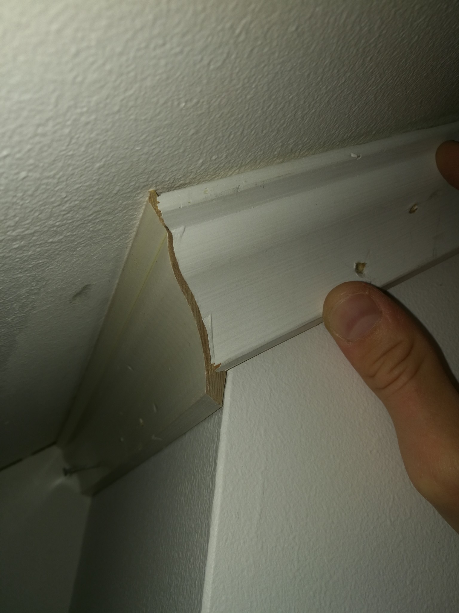

Samma två bitar som på bilden innan fast nu enligt dina råd "tänk bort väggar". Jag inser att den högra biten måste sågas "spetsigare" och då borde den passa?Bernieberg skrev:

Monterar du så, så blir det som ett vanligt 90° hörn. Något annat sätt finns inte om det ska passa ihop. Det går inte att få en bra skarv om den sitter plant mot väggen.

Du ska använda samma testbitar som i allra första bilden i tråden, alltså inga specialbitar utan vanliga 45-gradersgeringar så som du använder till ett "vanligt" ytterhörn. Det kommer att bli som inlägg #12.
