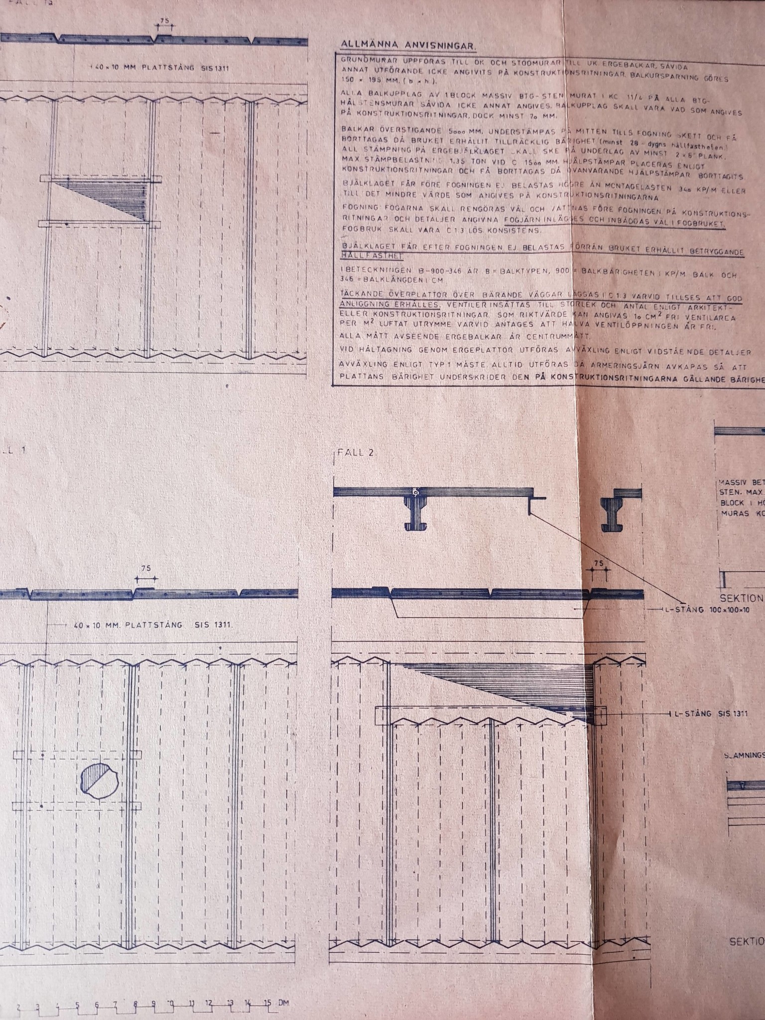

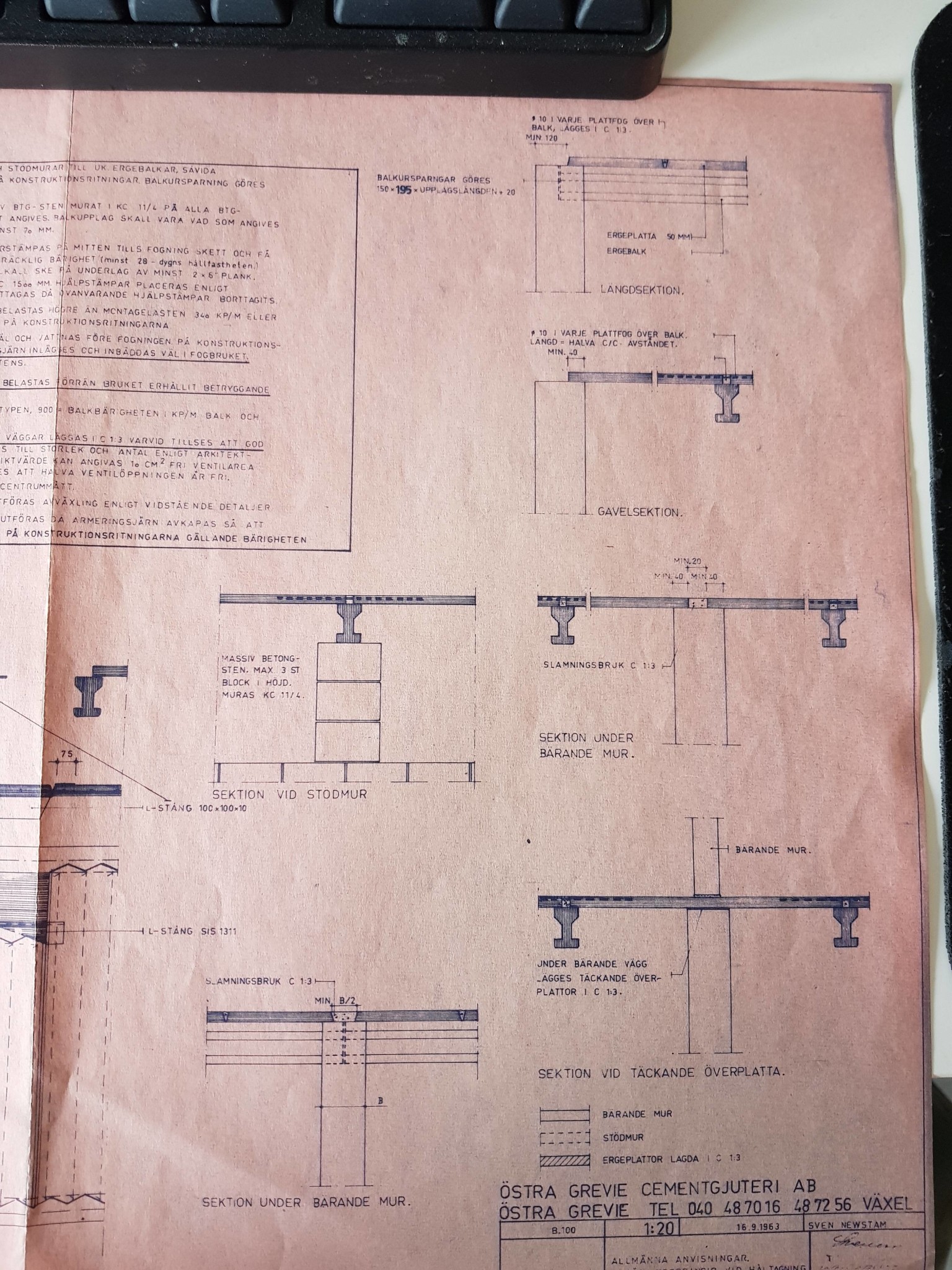

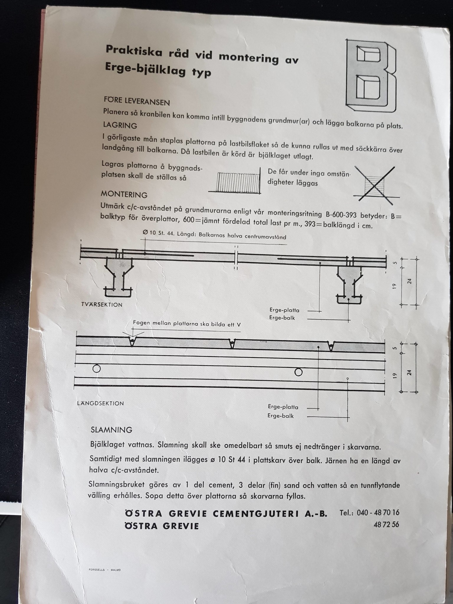

Då jag har kvar ritningar i original så tänkte jag att det kan vara nyttig läsning!
Där står vilken typ av avväxling du behöver för håltagningen om du gör det inifrån.
Äldre ritning med detaljer för bjälklag och håltagning med tekniska anvisningar och mått-specifikationer.
Gammalt dokument med ritningar och instruktioner för montering av Erge-bjälklag typ B.
Äldre konstruktionsritning på bjälklagsavväxling för håltagning, med tekniska detaljer och måttangivelser, placerad på ett tangentbord.

Förklara gärna varför jag kommer ta hål i en kantbalk om jag går ner genom garageplattan men om jag går utifrån så är det inga problem längre?
Jag antar att garageplattan är kanförstyvad meden armerad vot, kanske 30 cm hög. Sedan skall du även igenom torpargrundsväggen (ändå). Om du tar hål någon annanstans i väggen mot trädgården är det ju ”bara” murväggen att ta hål i. Åtgärder för att styra bort ytvatten mot muren måste vidtas.
Med tillgång till originalritningar finns ju förutsättningar att göra en kontrollerad håltagning. Arbetet med att avväxla kvarvarande plattdelar är dock inte helt okomplicerat. Även med dessa förutsättningar kvarstår risken att håltagningen hamnar olämpligt i förhållande till planlösningen. Arbete med att frakta ut material från krypgrunden via ett hål i bjälklaget är knappast idealiskt.

Dum fråga kanske men tråden verkar lämplig. Brukar det vara armering i både undre och övre betonglagret på ett erge-bjälklag?
Som jag förstått det så är det undre lagret det som är ergebjälklaget, sen kommer i mitt fall frigolit, sen är det gjutet en platta. Jag har inte upptäckt att det skulle vara armerat (ännu)
Låter bra det. Kan man räkna med att det gjutna plattan ovanför inte har någon bärande funktion? Eller brukar den fördela ut laster ut till kanterna?
