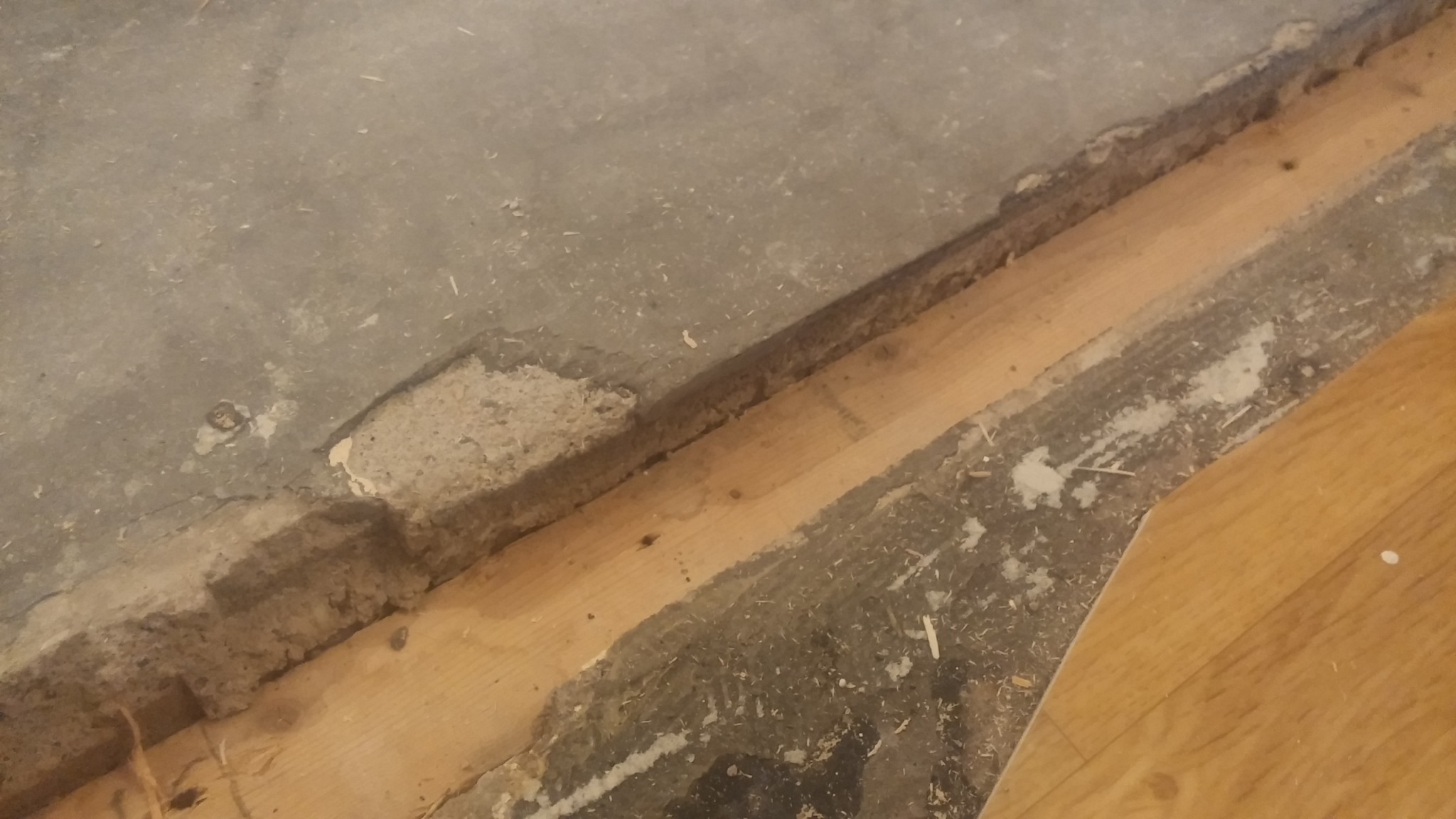

Jag håller på att bygga om lite hemma i lägenheten och har flyttat en vägg lite. Det har betytt att jag också vill flytta en innerdörr lite så att den inte hamnar precis i kanten på väggen.
När jag började med det visar det sig att den delen av väggen och reglarna till dörren sitter fast i en träregel som är ingjuten i betongen. Jag har bilat bort betongen nu (vad kul del är att bila förresten!!!) så att jag kan fästa reglarna till dörren där jag vill ha dem.
Men nu är det ju världens hål där tröskeln sen kommer att sitta! Det är ungefär 30mm djupt.
Hur skulle ni ha gjort här? Gjuta in regeln, och isåfall med vad? Betong verkar ju bara finnas på 25kg säckar, måste jag verkligen köpa en sån?
Har läst här att man inte ska gjuta in betong, men den regeln har ju redan varit ingjuten i nästan 50 år sen huset byggdes och verkar fortfarande helt frisk.
Annars kan jag såklart bryta bort regeln också innan jag gjuter igen hålet.
Eller räcker det kanske med att försöka få till träbitar så att det blir i nivå så bra som möjligt?

Ska du ha laminat eller parkettgolv ovanför räcker det med att palla under med regelvirke. Reglen skruvar du fast i den undre, alt limmar den.
Det är egentligen bara om du ska ha en limmad matta som du behöver fylla upp med någon cementbaserad produkt.

Man ska ju inte gjuta in trä i betong om det är på markplan, är det över markplan lär det inte bli röta i det iaf. beroende på hur mycket jobb det är hade jag tagit ur den och gjutit igen o sen dit med den igen, men innebär det orimligt mkt jobb hade jag nog skitit i det tror jag.
Är det på markplan så hade jag tagit bort alltihop definitivt.

Och nu har jag tagit bort träet. Det tog en lång stund, fick först ta bort alla reglar som jag redan satt ditt för den nya dörren och sen var det mycket slit med kofoten och borrmaskinen men det kändes på nått vis som det bästa. Även om det då kanske inte behövts för det är högst upp i huset.

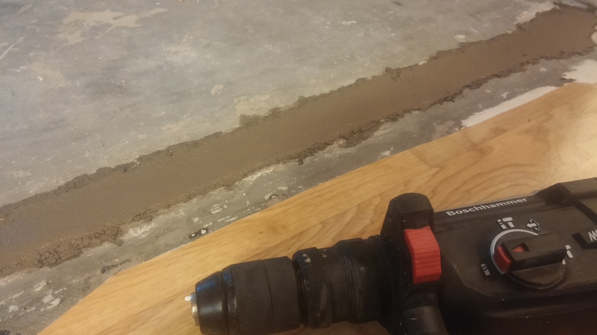

Nu har jag istället ett hål som är ungefär 8cm djupt och 3,5cm brett. Jag har aldrig gjutit någonting tidigare, vad borde jag använda för att gjuta igen detta? Finbetong?
Och ska jag gjuta hela vägen upp till kanterna så att säga eller lämna en bit för flytspackel eller någonting den sista biten, eller blir det jämnt och fint ändå? Jag tänker om betong sjunker ihop när det torkar och så?
Måste jag köpa en massa murar verktyg eller tror ni det fungerar att helt enkelt hälla ned betongen (eller vad jag nu ska använda
) och jämna till med en vanlig spackel?

äh, ned med trä i hålet igen så slipper du kladda med cement och sånt i lgh. Det går bara åt spannar och verktyg i onödan
Om du nu gör det, köp fincement och blanda noga med en träslev eller plankbit, och en gammal stekspade duger till att släta av det med.
Du kan toppa det max 5mm över golvet, mer än det och du får en buckla sen.

Det är inte så svårt, vattna i hålet med en blomspruta först, häll ned cementen och vattna och putsa ytan efter någon timme, lägg på gladpack som skydd och vänta två dygn.
Det är så lite cement du behöver, och dessutom rätt marginell belastning, så det behöver inte krånglas så mycket.

Sådär! Hem från jobbet och börja blanda cement direkt
Det blev cementbruk A. Jag var för feg för att ringa och fråga om flytspacklet
Det blev inte så bra som jag hade hoppats, inte helt jämnt. Speciellt inte i kanterna, men jag hoppas att det duger när det har fått torka och det är ju egentligen mest under där tröskeln ska vara som det måste vara jämnt.
Cementet var ju toksvårt att blanda också! Fast det kan ha berott på att jag är så trött att jag knappt orkar stå på benen och för att jag köpte en blandare till borrmaskinen för 39:- på Coop
Det fastnade en massa längs kanterna på hinken som liksom inte riktigt ville bli blandat även om jag var där och hjälpte till med en träbit.
Hur brukar man förresten göra rent verktygen efter att man har gjort något sånt här? Vattenslang utomhus?
Jag köpte ju den där blandaren och två olika slags "murarverktyg" men dom får jag nog kasta nu, törs ju inte spola ner en massa cement i diskbänken
