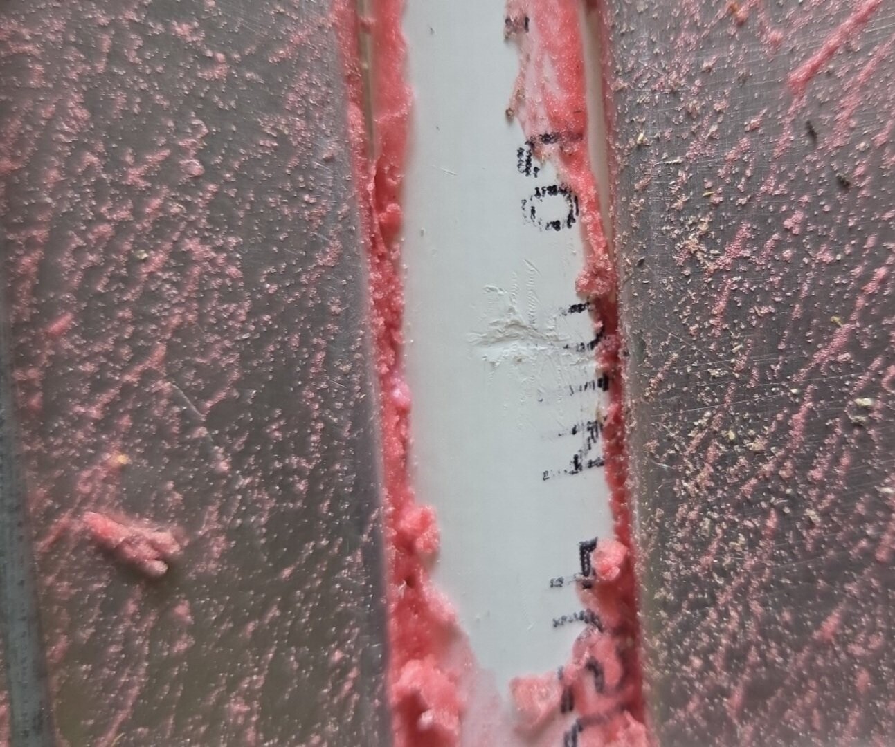

Bumpar denna tråd då jag själv slant med bitsen mot slangen häromdagen. Tyckte inte det såg farligt ut alls och behövde flyta samma dag så fortsatte proceduren. Men nu har jag naturligtvis börjat noja efteråt när flytspacklingen är klar.
Hur gick det med TS slang? Min skada ser mer ytlig ut men jag har dålig koll på hur mycket dessa slangar tål.
  • Skadad vit slang synlig genom två bruna plankor, omgiven av rosa material. Skadan verkar ytlig och ytan är belagd med spånliknande rester.
