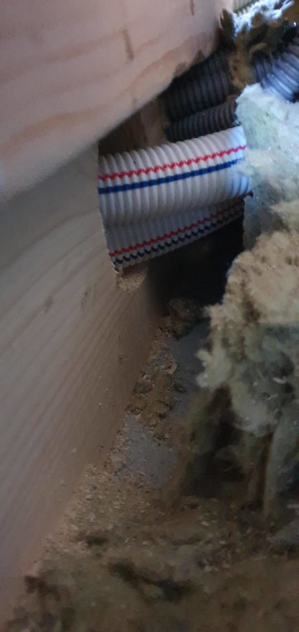

Gjorde hål i bjälklaget för vattendragning till badrummet, lite trångt och jävligt. Men i efterhand ångrar jag både hålets storlek och placering
hade kunnat gjort det mycket smartare/bättre samt lite mindre hade nog varit möjligt men nu råkade bli såhär.
Så ser det ut. problemet är att det är ett hål bredvid redan och hålet kunde varit högre upp, en limmad regel ovanför, men de hade gått att sågat i den också med lite styrning...
Hur som helst, två hål på ca 70mm tätt bredvid, 4cm ner till underkant av golvbjälken som är 45x220
Behöver detta åtgärdas med att skruvlimma dit något grovt? Men lite kontursågning och trix så borde jag få dit en förstärkning. Samt att den är en limmad 28x70 ovanför som är som stöd för golvspånet.
Tips på lösning eller om det är skitsamma? Misstänker att snickarna hade ju typ sågat likadant och sedan byggt igen bara men men. Annars brukar jag vara hyffsat noga med hål men det här kändes riktigt sådär efter jag insett hur dåligt jag placerade hålet...

Att ”plugga” hålet tillför inget.
Plywood är 50% fibrer åt fel håll.
Ta kvistfritt helträ och limskruva.

varför inte bara låta det vara? Det kommer troligen inte att hända något bara för att det inte är optimalt. Antar att det inte är den enda golvbjälken du har ?
