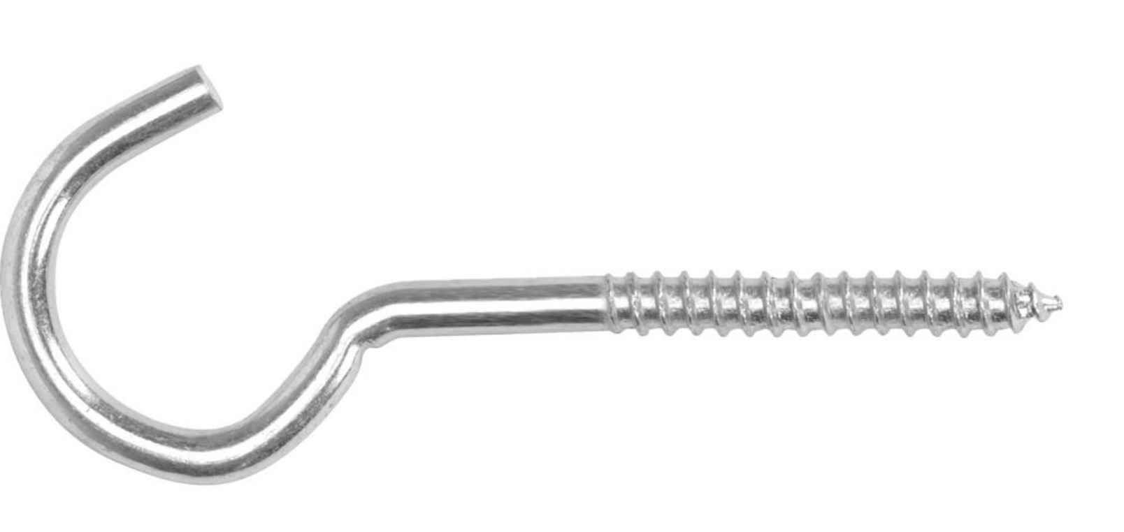

  1. Hur stort hål är lämpligt? 6 mm? 8 mm? Borrdjup? Den tyngsta av taklamporna väger 3 kg men jag antar att det för framtiden kan vara bra att förbereda för lite tyngre lampor, dock inte frågan om tunga takkronor. Eftersom krav på återställande vill ju ha så diskreta hål som möjligt men naturligtvis att blir gjort "rätt".
  2. Vilken typ av krok/plugg ska man använda?

Ska jag ge ett konkret förslag säger jag: Röd plugg (Thorsman TP 2). Borr diameter 5,5 mm ca 50 mm djupt hål. Krok diameter 4-5 mm, ca 50 mm lång. Finns typ "överallt". "Skruven" på kroken ska vara så lång att den går igenom pluggen en aning och hålet så djupt att "skruven" inte bottnar.

Metallkrok med gängad skruvdel för väggmontering, rekommenderad för att hålla upp till tre kg.

Och är kroken grövre än 4.½ mm skulle jag använda en 6 mm borr.

Ursäkta min okunnighet, men är 4,5 mm inner- eller ytterdiametern på skruvdelen? Eller diametern på den släta delen, dvs mellan de två?
Det bredaste stället på skruven som borde vara där skruven är gängad. Är hålet för smalt kommer gängan att skära sönder pluggen och dess bärkraft blir mycket låg.

Allt gick bra med hantverkaren. En mycket trevlig kille. Han tog av sig skorna och höll en dammsugarslang vid sidan av slagborren så vi behövde inte ens städa efteråt.
Fick dock hålla mig att inte påpeka "allt jag lärt mig" här och när sökt på nätet. Han är ju proffset och jag lekman. Han använde borr 6,1 mm och de röda Thorsman T2 jag köpt till taket men valde den kortaste av de takkrokar jag köpt (jag köpte lite olika längder). Jag betvivlar kroken riktigt gick igenom hela pluggen men verkar sitta bra ändå.
