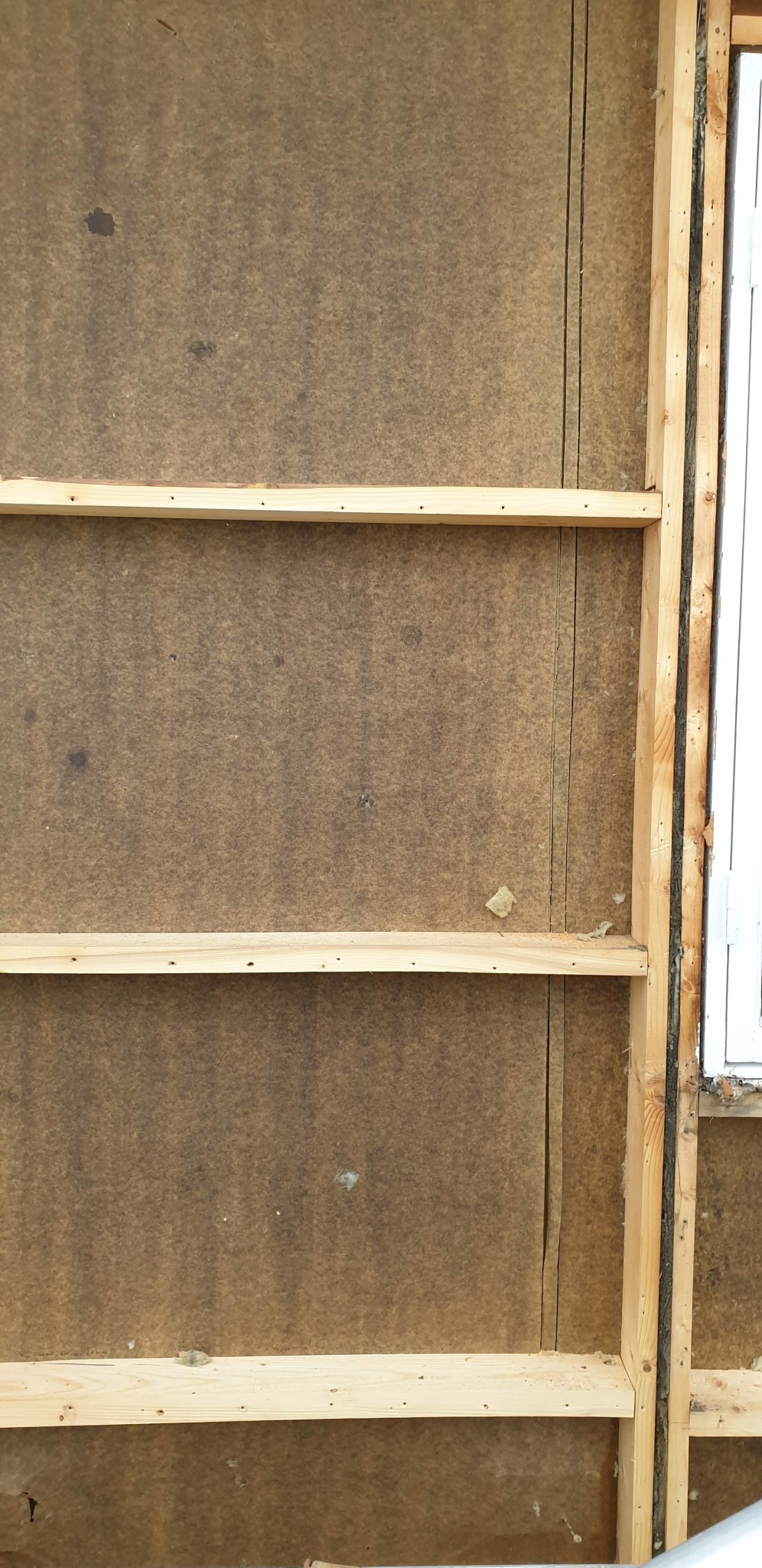

Jag håller på och ska tilläggsisolera min vägg. Huset är från -72 och inifrån sett är det
Spån, virke (något spontant) sen brun/svart "papper" som jag misstänker är ångspärr, 95 mm isolering, masonit, typ stående z panel men ej fasade kanter.
Nu har någon (troligtvis elektriker vid byggnationen) spårat för rör genom väggen, har då tagit med ångspärren? (Brun/svart papp).
Nu till frågan, vad bör jag göra? Riva hela väggen på insidan för att få tätt inifrån?
Eller räcker det att tejpa med rätt tejp, så gott det går?
Jag har för avsikt att lägga i ny 95mm isolering. Regla på 45x45 och försöka täcka så mycket av gamla reglerna, vindtät duk, stående spikläkt,liggande spikläkt sen stående z-panel.
Någon som har några tankar runt allt detta?

Misstänkte det, det är lite större hål till höger på stora bilden, men det borde kanske fungera med tejp där också.
Hur viktigt är det att det är absolut tätt?
Jag har fått för mig att himlen rasar ner och det blir evig solförmörkelse om det är något hål i ångspärren....

Ok, det är nog min paranoia att göra fel som spökar.
Så på med tejp på synliga hål, sen bygger jag vidare som tänkt.

Tack för alla svar , jag tejpade så gott det gick.
Pappret påminde mer om karbonpapper. Typ 2 lager tunn tunn brun papp, med svart plastfolie i mitten.
