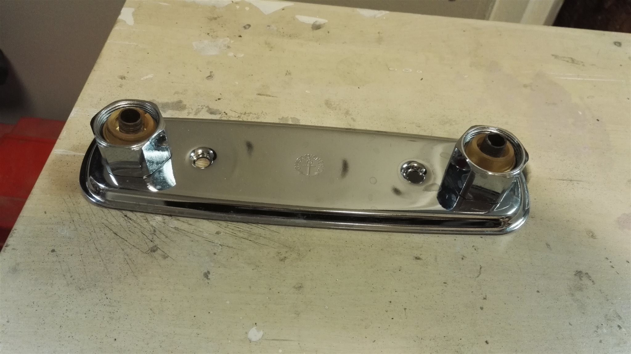

Håller på kaklar ett badrum för tillfället.
Jag har en borr, men den var till föga nytta då alla hål kom precis vid fogar.
Jag nöp enligt bästa förmåga med kakeltången.
På ett ställe lämnade det en större glipa mellan vattenuttag och kakel, ca 2cm. :/
Hur stor glipa är tillåten och hur stor glipa kan man ha för att i ett senare skede få det snyggt då man fogar och lägger silikon?

Jag har inte kommit till tätskikt och kakling ännu, men borrade hål för blandaren i veckan.
Eftersom jag är en lat och slarvig person tänker jag montera blandaren på en fästplatta. Det verkar också vara det vanligaste. De döljer hålen ganska bra.
Såna här, https://www.rinkabyror.se/artikel/ansl-koppling-15r-x-25mm/
Yttermått är 50mm
