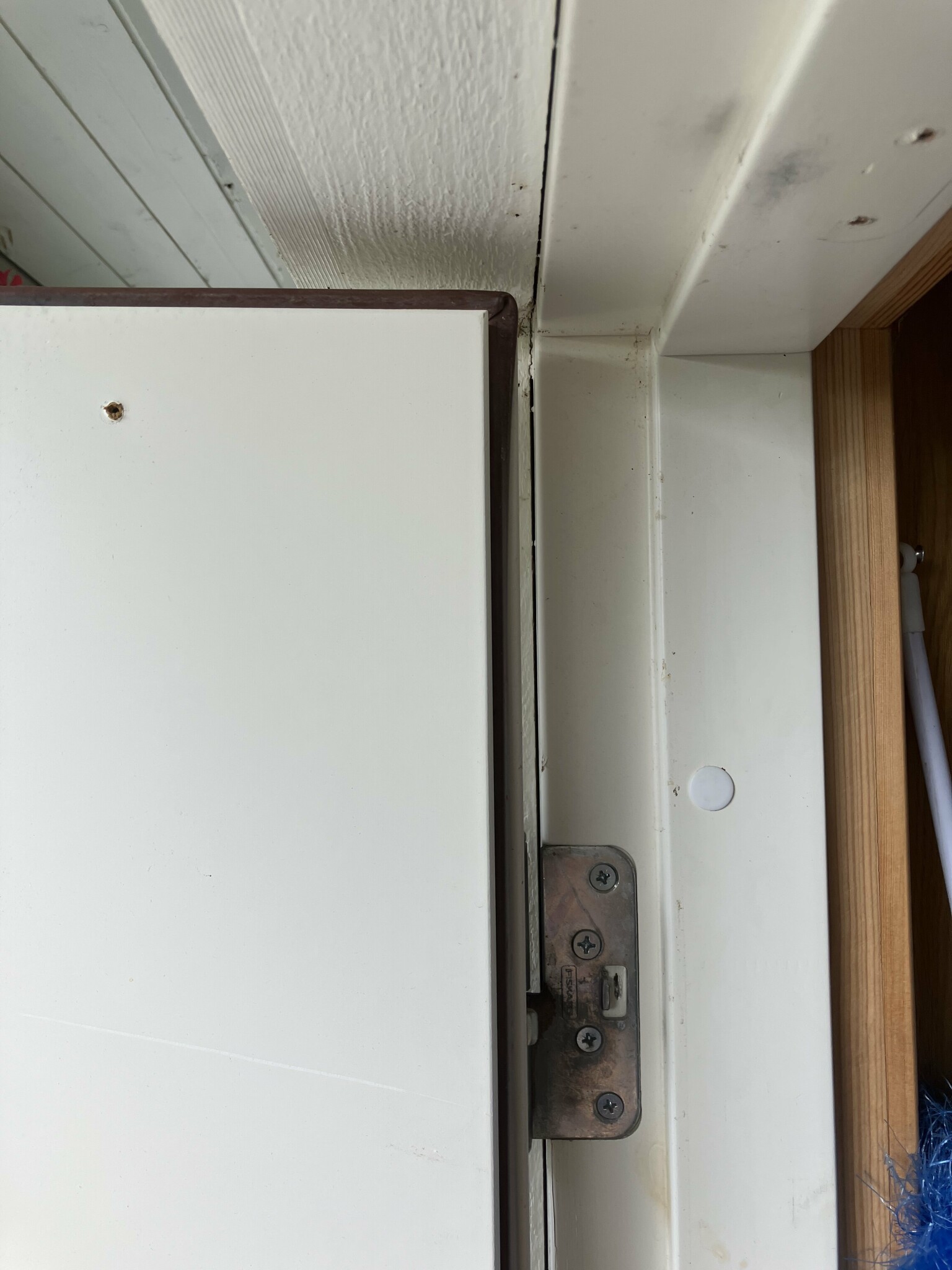

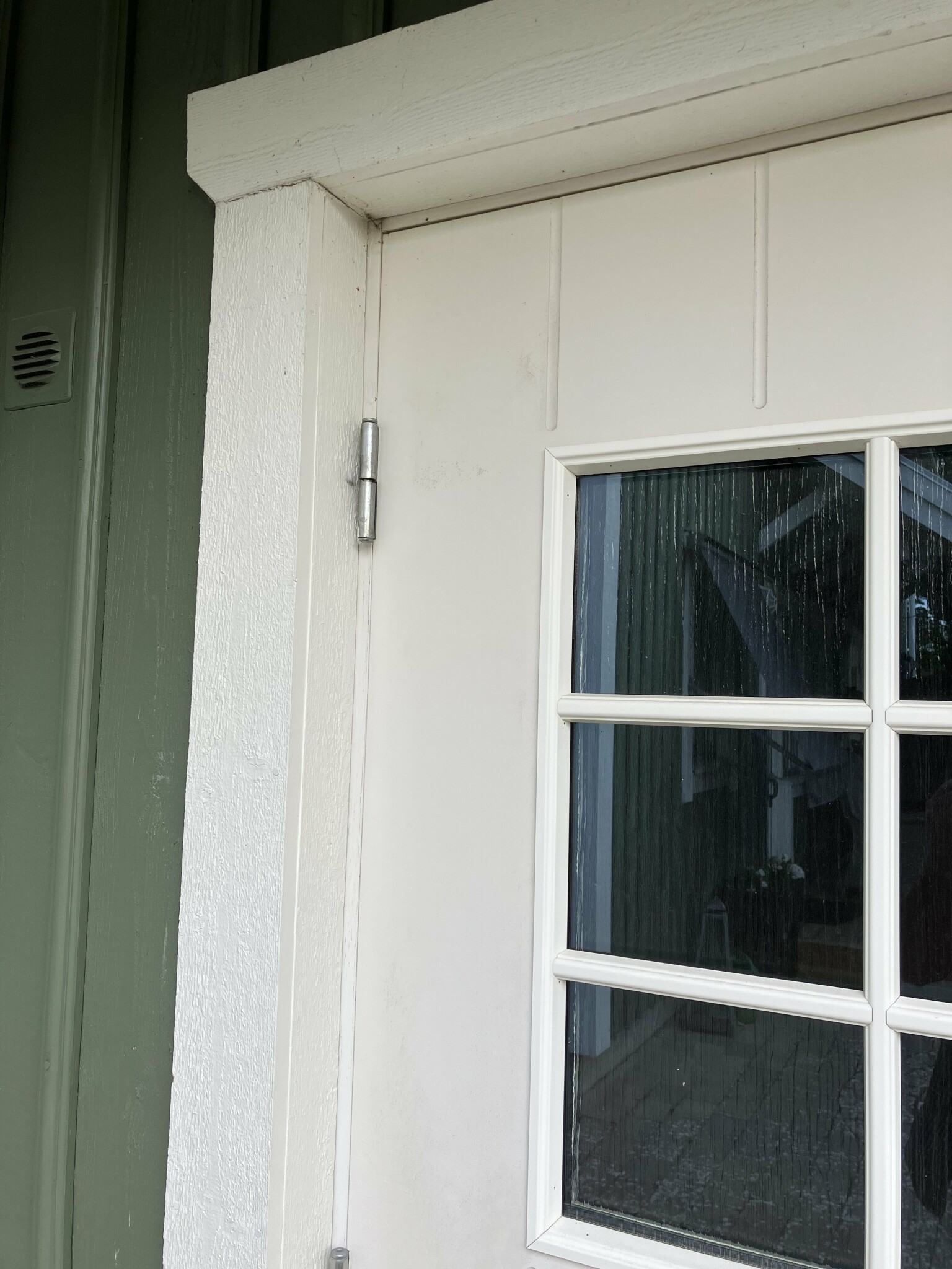

Lite tajt i överkant för att lyfta av. Är det bäst att skruva loss gångjärn eller att ta bort salning/foder?
Dörren ska målas och det går ju att göra på plats men ytterskiktet har släppt lite i nederkant, tänkte sätta dit en sparkplåt och hålla ihop det.
Jepp ta ner dörren. Du ser till att få in lite bräder under dörren så den snuddar eller skrapar mot underlaget. Det ska vara två staplar under dörren, en i innerkant och en i ytterkant, då kan du lossa gångjärnen. Se bara till att ni år två starka som kan arbeta. Den dörren är tung.
