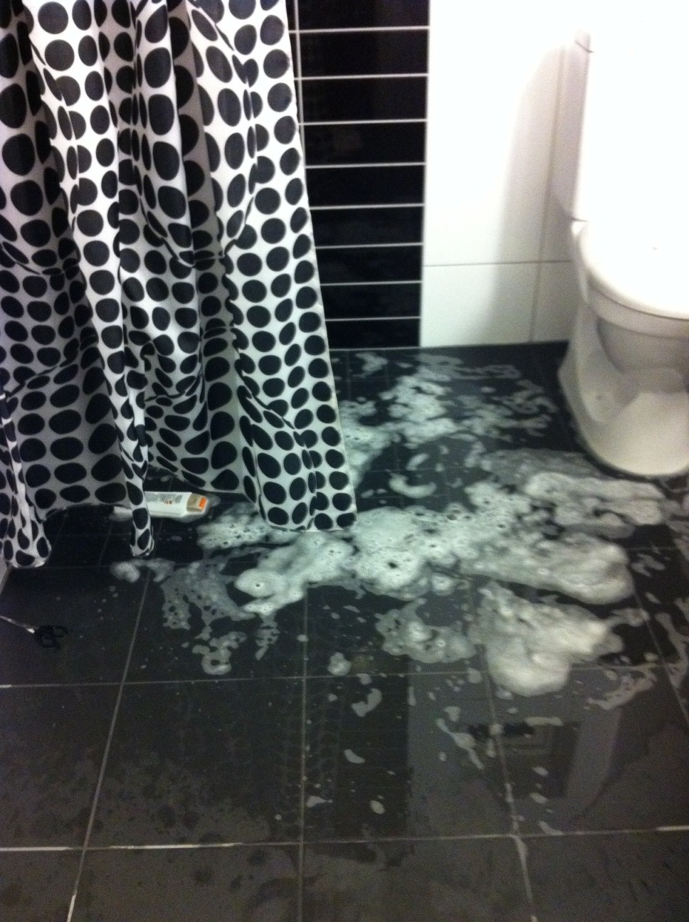

Bilden visar vår enda fungerande toalett/dusch:-)
Duschen är omgjord eftersom den som gjorde den första gången inte var behörig och våtrumsintyg saknades....nu är den värre än innan hahahaha :wow:

Försökte att öppna avlopplocket eller vad det nu heter och den sitter stenhårt,som om att den fastspacklat.... petade lite försiktigt med en sax och det var som att eta i hård betong.:thumbup:
Rinner vattnet inte ner i brunnen alltså? Ser ju ut som ett bakfall..

Det rinner men sjunkt långsamt,2 minuters duschande tar 15-20 minuter att rinna ner i brunnen.
T
Du får ju ta bort gallret till slukristen och kolla så att dom inte har stoppat någon plastpåse eller dyligt i vattenlåset för att stoppa avloppslukt eller dyligt.
För något sitter där i brunnen i alla fall.

Har du försökt att rensa vattenlåset?
Tjejer med långt hår kan fälla en del... ;)

Men gallret rör sig inte hur mycket vi än försökte att ta bort den,sitter stenhårt i kaklet :-)

Ha ha jo,men det är första gången duschen används sedan vi flyttade ut ur huset i maj, allt är liksom utbytt sedan dess...
Men gallret sitter ju inte fast i klinkern utan det är själva ramen som gör det. Ta en skruvmejsel och bänd upp det runda locket med hål i!
Eller vad har du för brunn? Ta gärna en bild på sjävla brunnen, lite svårt att se ppå din första bild.

Men det är sant ramen sitter fast iklinker men själva gallret sitter ju fast också som om den är fastlimmad på ramen,och det är samma som vi hade innan och förut så gick det att lyfta gallret.

Självklart sitter ramen fast i klinkret då ramen sitter fast med fix men locket liiger löst i ramen. Troligtvis har det hamnat antingen fog eller fix under locket som gör att den har fastnat i ramen. Så fram med en mejsel eller dyligt och bänd upp locket.
