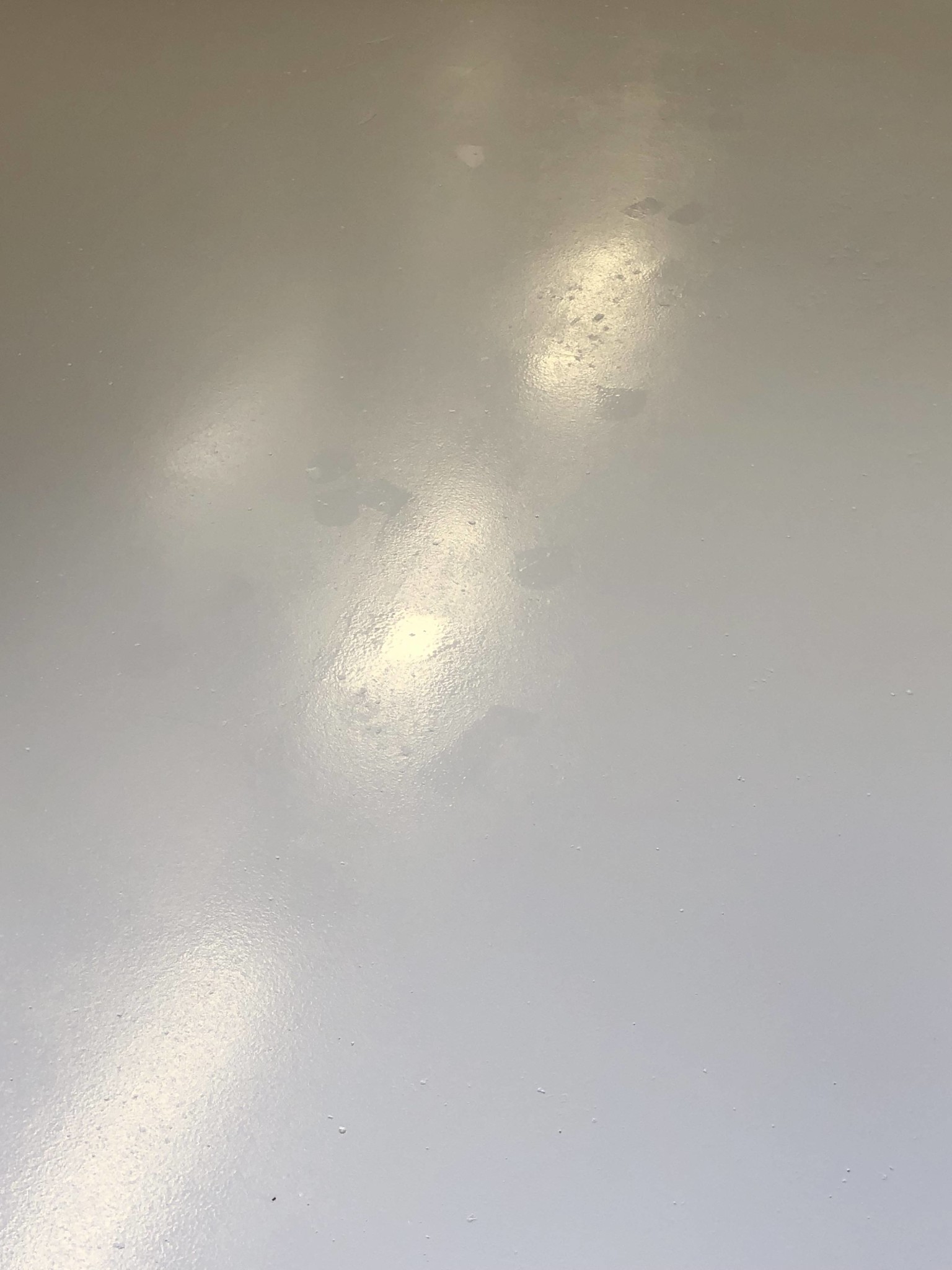

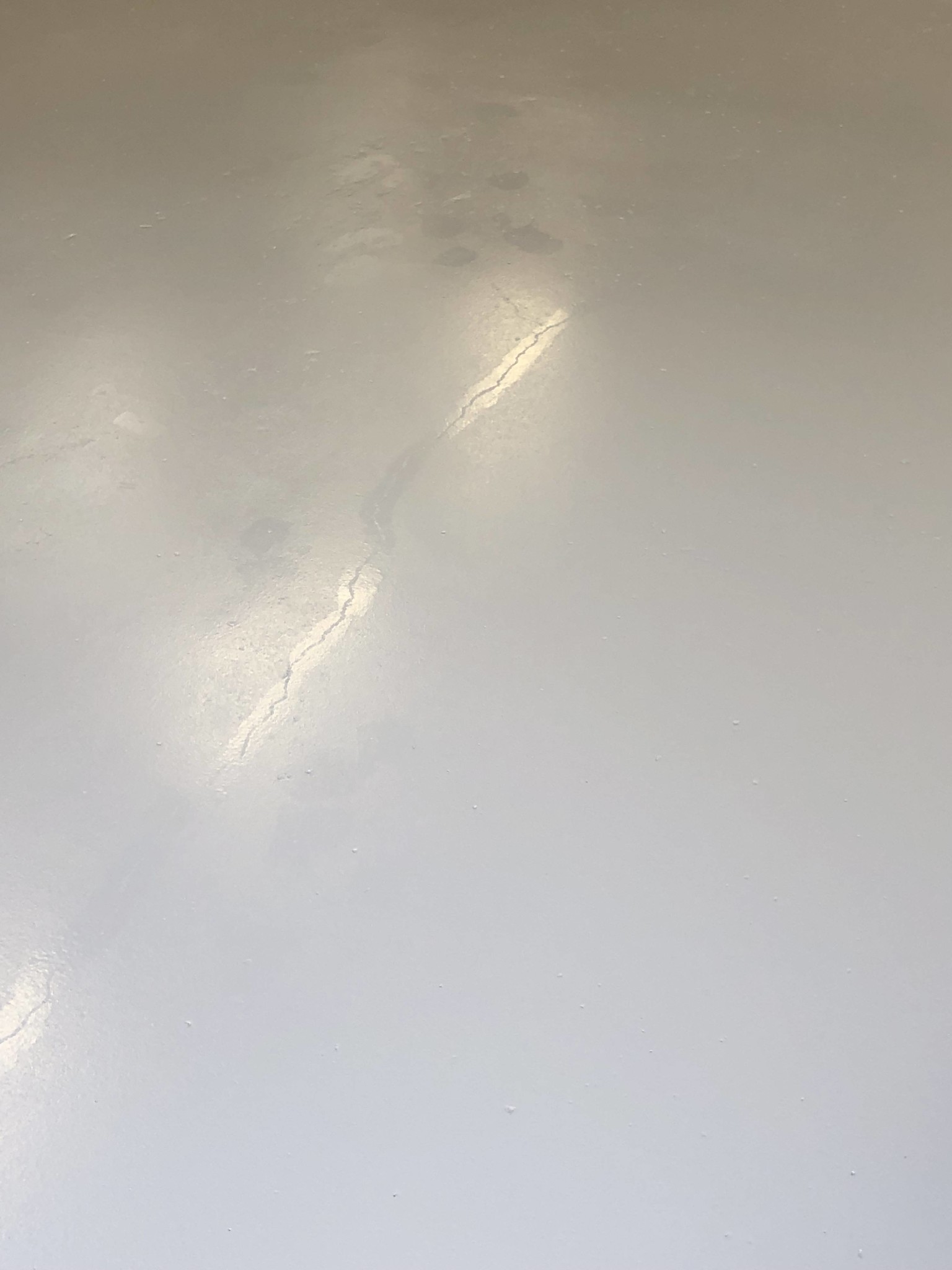

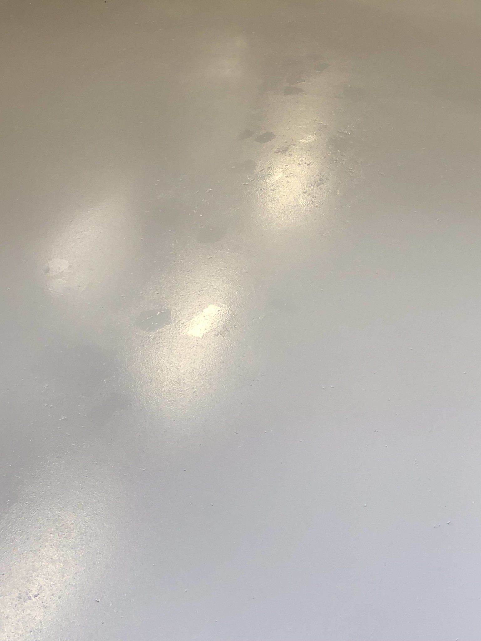

Betongplattan slipade vi ner , städade grundligt, spacklade små sprickor och hål med Hagmans 2k golvspackel , slipade och städade igen.
Målade med Hagmans 2k golvfärg utspädd med 15% vatten, väntade 14h och målade en gång till med outspädd färg.
Nu till problemet överallt där vi spacklat är det nu som blanka rutor och ränder längs sprickorna ? Någon som varit med om liknande och kan ge tips ?
Färgen har blandats korrekt och temperatur och ventilation har varit bra.
Tacksam för all hjälp.
Hälsningar Therese
Om du tittar noga och nära, kan du se om den blanka effekten kommer från ytan eller om den verkar komma från underlaget?

Spacklet är mycket finkornigare och med färre (stora) porer än betongen, eventuellt suger det annorlunda.
Kanske blir det bättre med fler strykningar. Kanske hade det varit bättre med nån sorts primer eller "duttmålning" på spacklet innan helmålningen.
Har ni kvar av färg och spackel kan ni experimentera på tex en markstenplatta i betong eller liknande. Försök till lokala lagningar kan göra saken värre, och färgen är väl rätt dyr, inte kul att testa hela strykningar utan effekt.

Det är som att färgen ligger mer på ytan och blivit blankare. I plattan har den sugits ner och mattats av. Pratade med Hagmans och dom sa att det blir så för färgen inte sugs in i spacklet. Men det kan väl inte vara meningen att det ska se ut såhär fråga jag och han skulle återkomma.Dowser4711 skrev:
tack, ja det är som du skriver. Men Hagmans rekommenderar ju att göra på detta vis utan primer ? pratade med en support idag och han sa att så blir det? Men det ser ju inget kul ut allsKarrock skrev:

Ja, då låter det ju helt enkelt som att det första lagret inte räckte för att "mätta" betongen.Haspen_02 skrev:
Ett lager till borde då ge en enhetlig yta nu när ni har ett lager som inte kommer att suga åt sig på samma vis som det första ni la.
Om det beror på att betongen sög mer än förväntat, att ni strök primer-lagret för tunt eller att produkten helt enkelt är usel låter jag vara osagt.
Som de andra säger, du behöver fler lager. Framförallt ett riktigt tjockt lager.
Vi fick samma resultat som ni men istället för ett extra lager som var riktigt tjockt av färgen så körde vi med klarlacksepoxyn de också har och använde en gummiskrapa för att jämna ut. Blev riktigt snyggt.
Det finns dock ett tidsfönster för när du kan göra detta. Helst ska väl nästa lager på inom 24h (? kolla beskrivningen) annars är risken att det inte fäster ordentligt och då behöver man sandpappra ytan innan nytt lager åker på för att det ska fästa.
Jag har använt samma produkter och inte fått det resultatet. Jag upplevde dock att man behövde lägga på betydligt mer än man trodde för att få den åtgång per kvm som Hagmans anger så min misstanke är att ni helt enkelt lagt på för lite.
Varit med om samma. Ett till tjockt lager gjorde susen!
