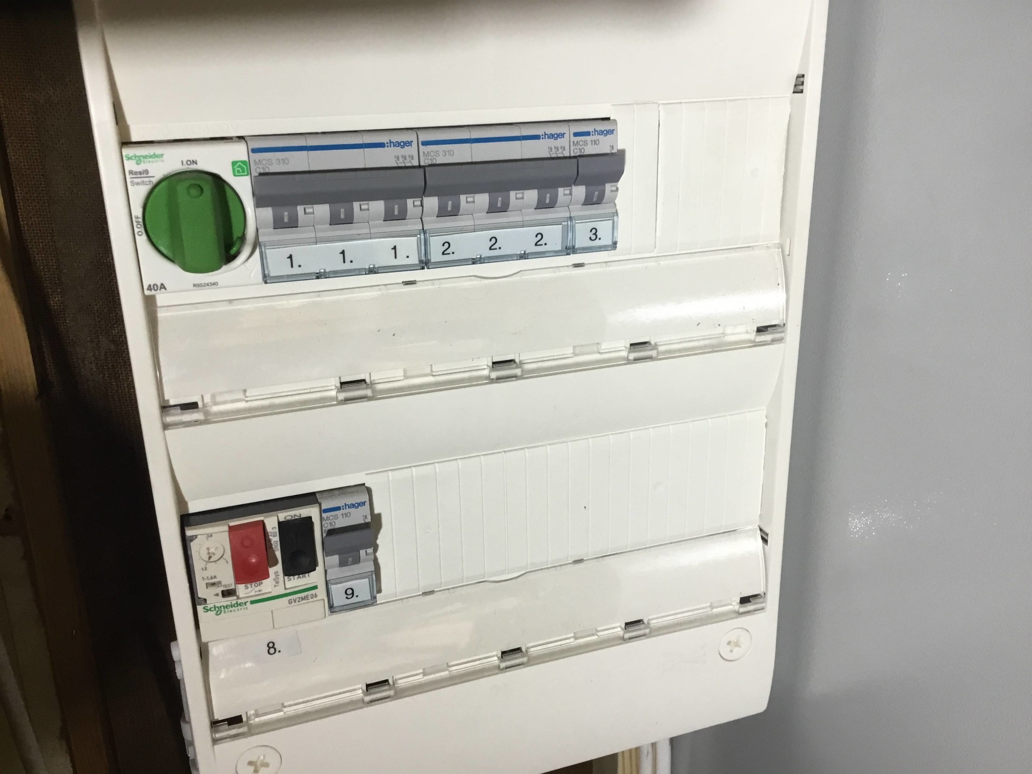

Brytare ser lika ut som Hagers men det står schneider.
Motorskyddet från Telemecaniqe står det Schneider på också.
MCN betyder nog skruvanslutning
MCS som i denna central är quickconnect
MC kan vara från tiden före quickconnectj
Det finns olika design, den genomgående blå randen är ett senare påfund.

Det är nog mer fråga om vem som levererat till dem båda eller att Schneider köper från Hager. Vet att Schneider tidigare hade rebrandade Katko som 63A huvudbrytare, samma som Garo och Malmbergs.prototypen skrev:

Jag tror också att MC är en äldre beteckning på serien, kanske upphörde då qc kom.
Qc heter ju mcs, där jag kan tänka mig att s står för snell.
Mcn är med skruvanslutning, n kanske står för normal...

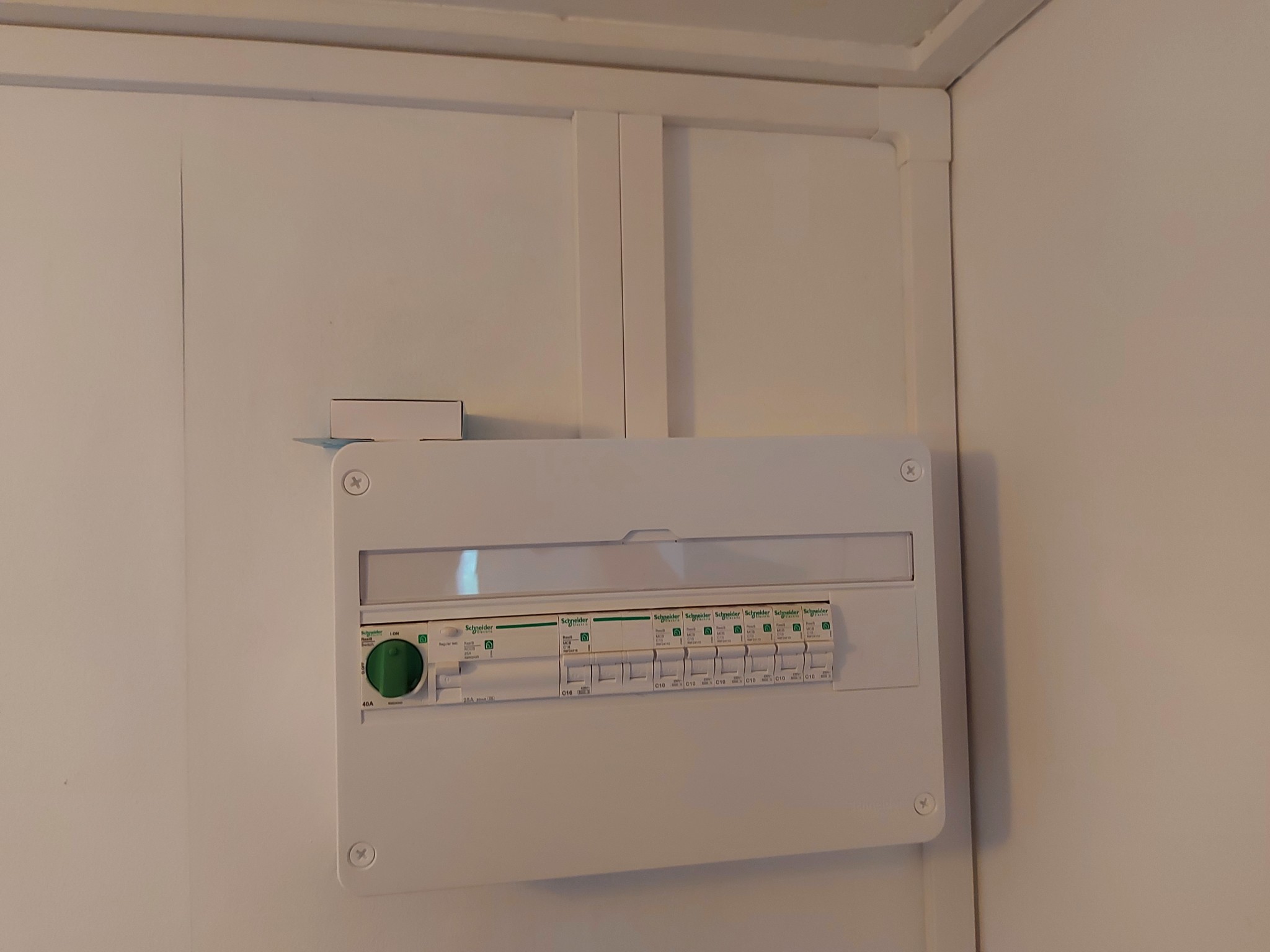

Gillar man vitt/grönt köper man SchneiderResi9
Gillar man grått/blått köper man Hager
Gillar man grått/rött köper man Garo.
Själv kör jag alltid med Hager om jag får välja själv. Kompletterar jag någons befintliga anläggning så kör jag med det kunden har sedan innan. Är inte så förtjust i Garos men det är en smaksak

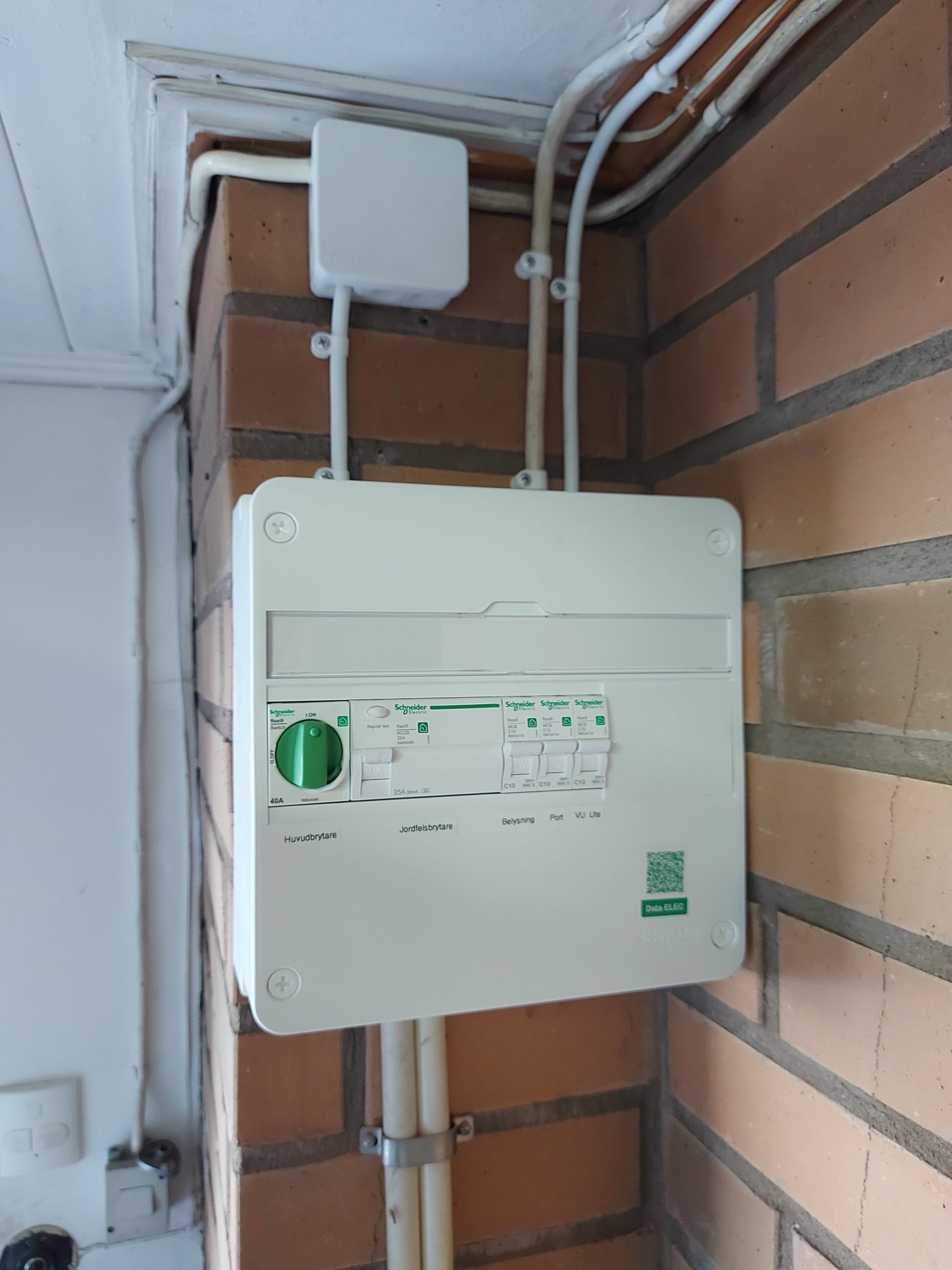

I vissa miljöer är en vit central med vita komponenter i hur mycket bättre som helst.
Dock är ju lösningen om man vill ha andra apparater att ha lucka tlll centralen.
Nu är iofs Hager gamma en ganska ful låda i sig, men välj en golf istället då, med eller utan lucka, infälld eller inte ..
Men designen på resi9 är riktigt bra, och modern, de flesta andra ser ut som från 80-talet typ.

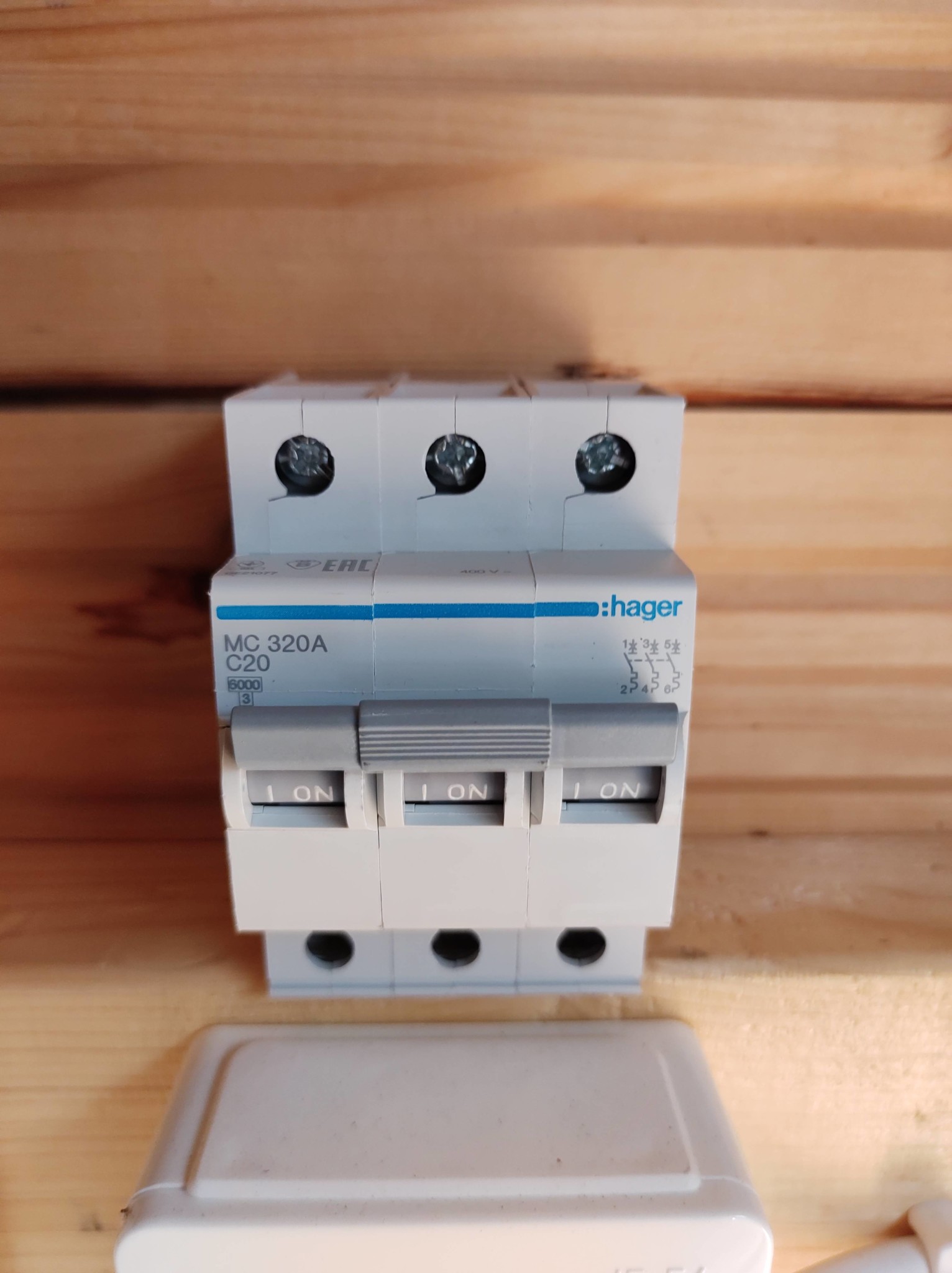

Ett svar på ett gammalt inlägg. MC är en budgetmodell som inte finns i grossisternas vanliga sortiment men som centralbyggare/skåpsbyggare har tillgång till. Vi har ett projekt med 150 lägenheter och centraler byggda av Rimeda som har exakt samma säkringar. Huvudbrytare och jordfelsbrytare är standard, medans säkringarna är de på bild ovan. Känns som en budgetvariant på Mcn.Mikael_L skrev:
Edit centralerna byggdes 2017, vi fick ett garantiärende att byta alla säkringar så därför kände jag igen dem först nu
