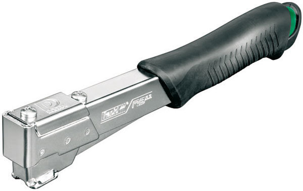

Har tröttnat på mina häfthammare och nu stundar 1800 kvm takduk som ska häftas.
Vilken är den bästa hammaren?
Priset är oviktigt, jag vill ha några som fungerar.
Bör ta klammer som är lättillgängligt.
Vet ej vad du kört innan men R311an har aldrig svikit mig.

Har 3 st Rapid R11e. Ingen fungerar tillfredställande.
R311 kanske är bättre?
Vad är skillnaden?
Jag hade för ett par år sedan en Rapid som var väldigt bra. Tyvärr tappade jag bort den.
Antinget var det en annan modell eller så var dom bättre förr.
Tycker alla ser likadana ut?
Rapidhammare med 140-klammer är oslagbart..... du har både StefanN´s R311, sen finns det en R54....

Motivera gärna. Har använt ( dom funkar ju aldrig) häfthammare för lite för att bli klok på skillnaden?
Viktor.J
En hammare med 140-klammer använder en bredare tråd i själva klammern (1,3mm), följdaktligen är slagstiftet bredare och mindre risk för "dubbelklammer" plus att det håller papp/plast bättre om klammern är lite grövre....

Det verkar som det är 140 klammer till R11:an.... iaf enl spec från Harald N
Slagstiftet kan slitas o bli ojämnt..men det går att plana till....sen är det bökigt om man slår mycket takpapp, det kletar igen....
Du funderar inte på en batterihäftpistol?
Makita ska ha en som funkar med deras 18v batteri
