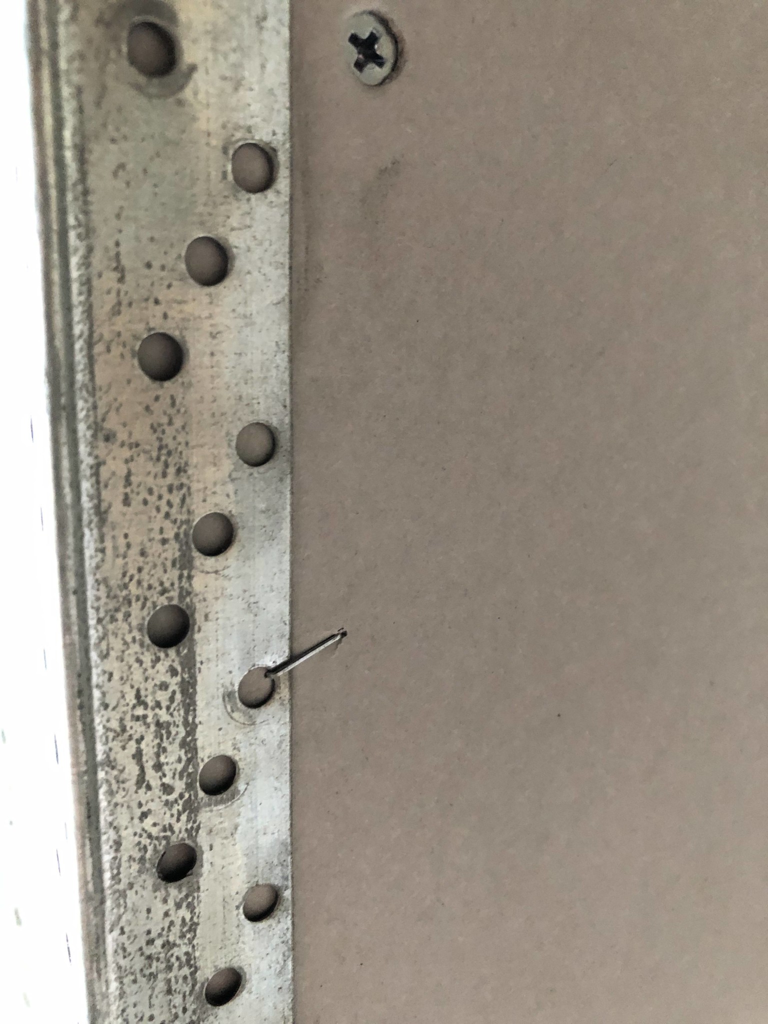

Snickaren tycker gipsskruv bygger för mycket till mina plåthörn så han häftar, är det ok?
Gipsskiva fastsatt vid plåthörn med häftklammer istället för gipsskruv.
Hör vad målarn tycker, vår vägrade spackla/måla plåthörn, han hade nån pappvariant, sa att alla snickare sätter plåthörn som målarna river ned och sätter pappvariant av, om det stämmer vet jag inte, men en rolig beaf

R Robert-san01 skrev:
Varför inte använda korrekt verktyg som nitar fast dem i väggen?
[länk]
borde ha kollat upp detta bättre. Snickaren som spacklar hävdar att det håller och blir bra
Jag kör också bara med Aquabead nu mer. Klart enklare och smidigare än plåt.
Skulle inte använda plåthörn. Finns bättre produkter idag.
Robert-san01
D
Jaja nu e de plåt uppe. Han var van att jobba me plåt
