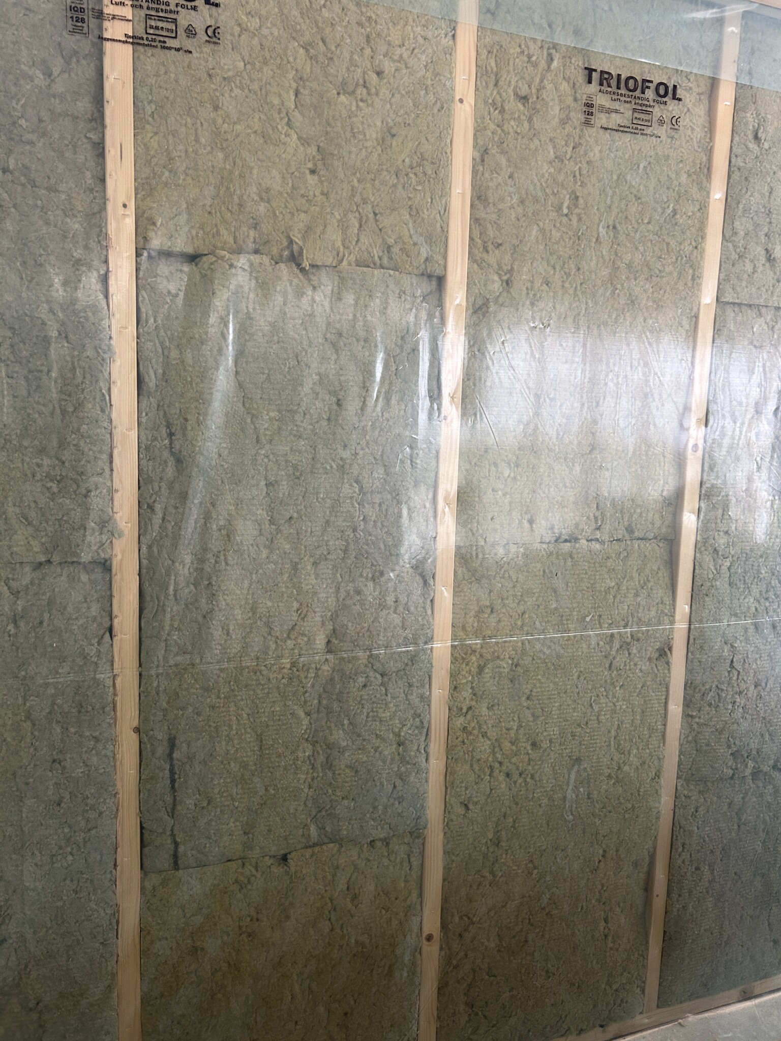

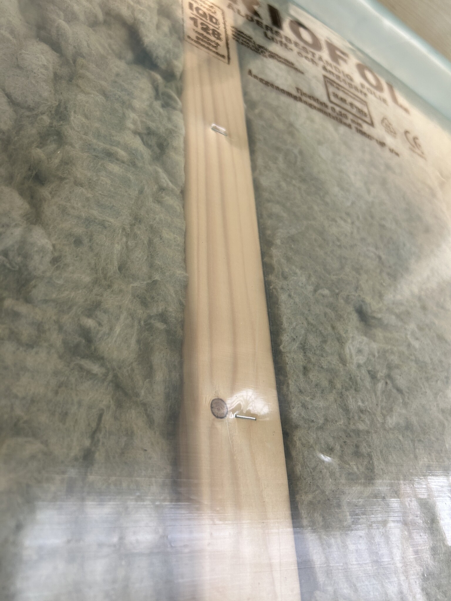

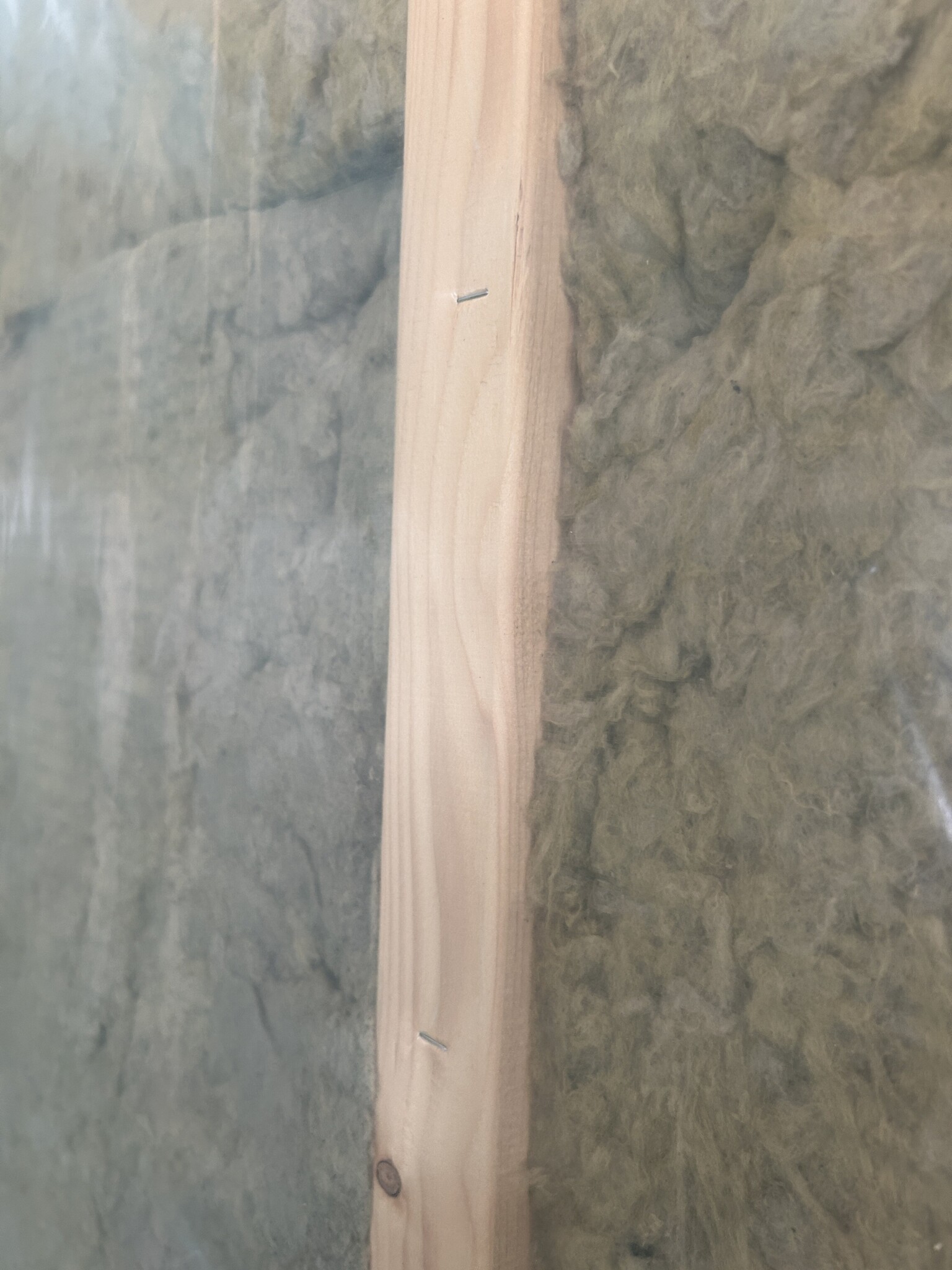

R reta #1 Medlem · 157 inlägg 23 jun 2025 12:24 reta Medlem 157 inlägg 23 jun 2025 12:24 #1 Jag har inget som kommer klämma åt plasten i vertikal led mer än stiften, eftersom det blir 45x45 installationsskikt horisontellt på det här. Hade ni tejpat över alla stift eller låtit det vara såhär? Inloggade ser högupplösta bilder Logga in Skapa konto Gratis och tar endast 30 sekunder Inloggade ser högupplösta bilder Logga in Skapa konto Gratis och tar endast 30 sekunder Inloggade ser högupplösta bilder Logga in Skapa konto Gratis och tar endast 30 sekunder #tejp #ångspärr
Rickard. #2 Medlem · Riktiga Norrland · 7 504 inlägg 23 jun 2025 19:14 Rickard. Medlem Riktiga Norrland 7 504 inlägg 23 jun 2025 19:14 #2 Jag hade inte tejpat. (Du behöver inte sätta så många klammer)
MrJay #3 Medlem · 2 272 inlägg 23 jun 2025 19:22 MrJay Medlem 2 272 inlägg 23 jun 2025 19:22 #3 Smaksak. Vi har gjort det på en del men absolut inte alla. Påverkar inte tätheten om det är det du undrar.
R reta #4 Medlem · 157 inlägg 23 jun 2025 19:25 reta Medlem 157 inlägg 23 jun 2025 19:25 #4 MrJay skrev: Smaksak. Vi har gjort det på en del men absolut inte alla. Påverkar inte tätheten om det är det du undrar. Varför har ni gjort det om det inte påverkar tätheten? 🤔
MrJay #5 Medlem · 2 272 inlägg 23 jun 2025 23:44 MrJay Medlem 2 272 inlägg 23 jun 2025 23:44 #5 R reta skrev: Varför har ni gjort det om det inte påverkar tätheten? 🤔 För att jag hade tejp över och lite att göra…
