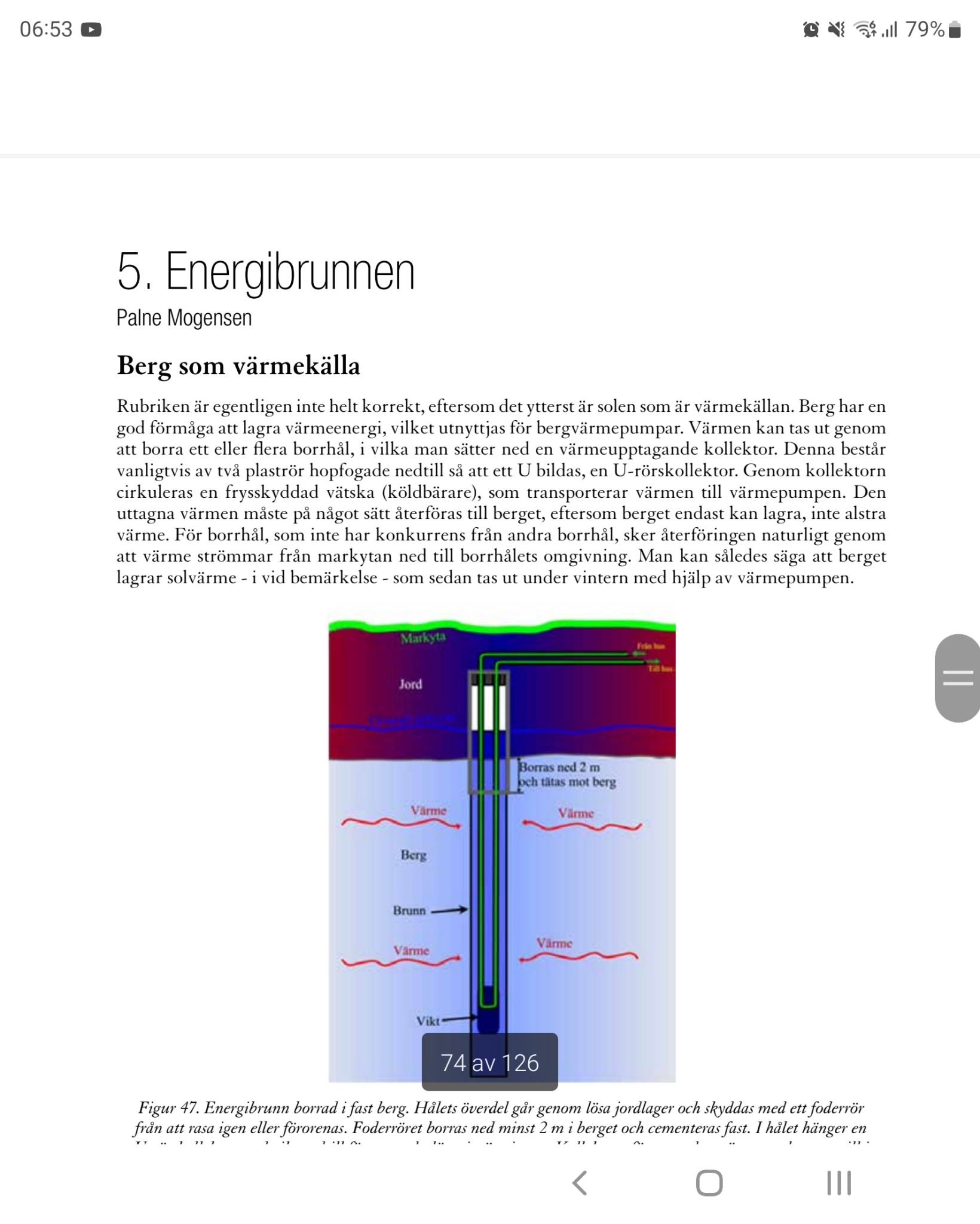

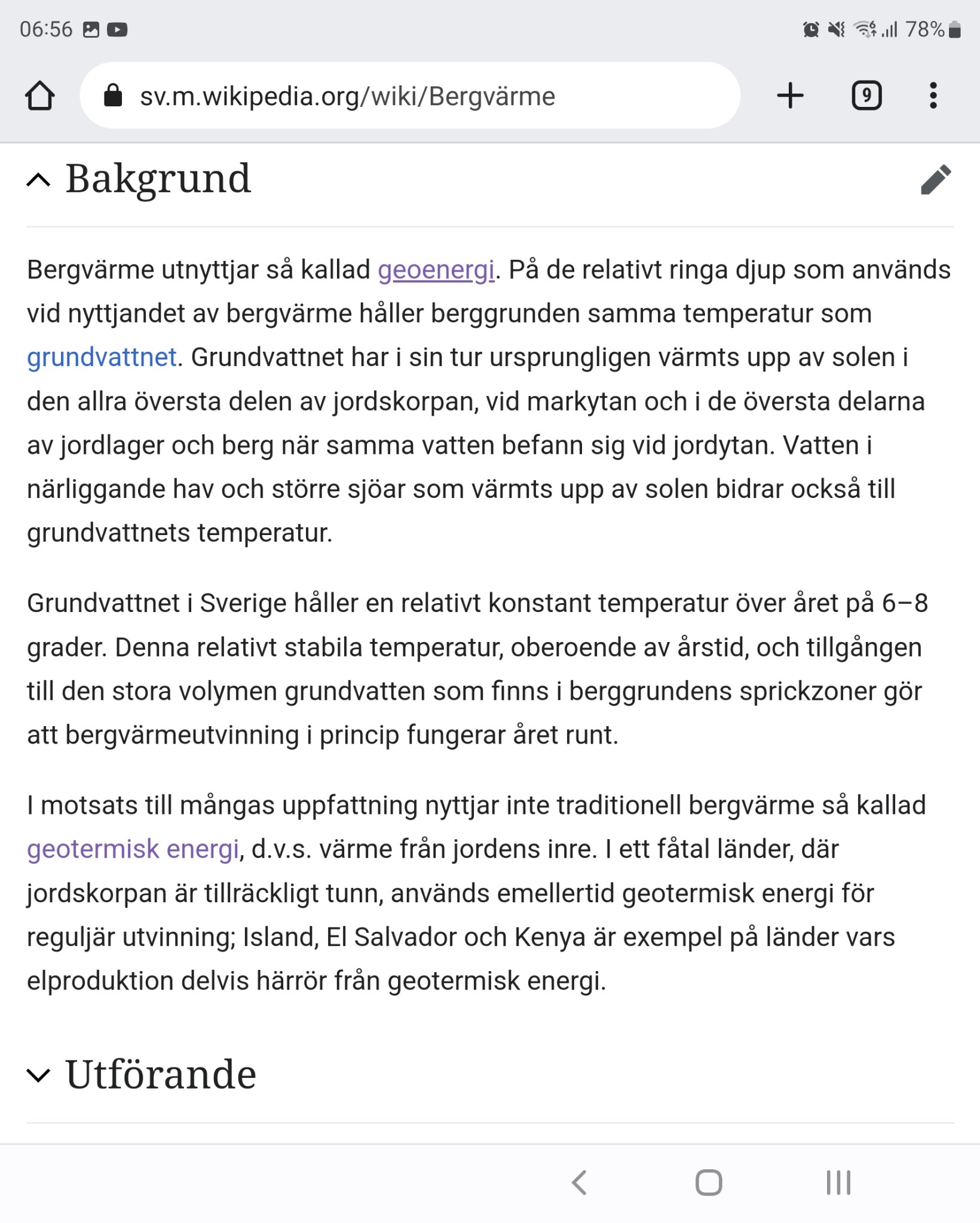

D Daniel 109 skrev:
Nej, värmeflödet är från jordens inner ut till ytan. Så det är inte lagrad solvärme.
Kul, lärde man sig något nytt.
Jag har också fått infon att det främst är solvärme som lagras i normalt djupa borrhål.
http://resource.sgu.se/produkter/sgurapp/s1616-rapport.pdf är inte supertydliga heller i början när dom kallar allt uttag grundare än 400m geoenergi (främst lagrad solvärme) och först därefter geotermi.
Men från rappoten s8, "uppskattar andelen solenergi i ett bergvärmesystem med en 110 m djup brunn efter fem års drift till 12 procent. "
Var nog ett system utan återföring eller passivkyla dom räknade på.
Det är skillnad på geoenergi (bergvärmedjup) och geotermisk energi. Bergvärme är mest geoenergi.
https://borrforetagen.se/vad-ar-geoenergi/
Schematisk illustration av en energibrunn för bergvärme med olika lager av jord och berg samt värmekrets.
Skärmdump av Wikipedia-artikel om bergvärme med text om geoenergi och geotermisk energi.
