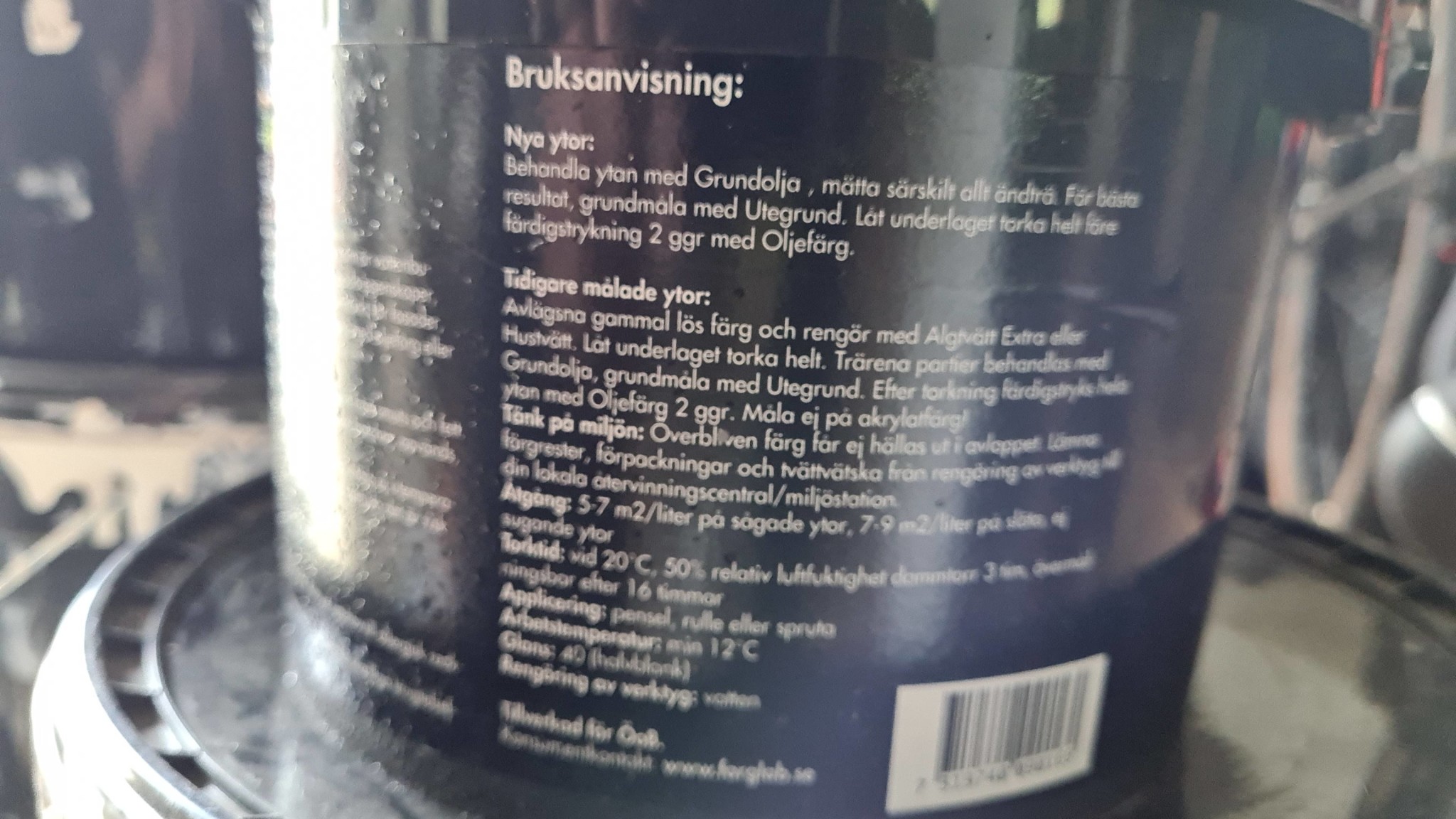

Råkade måla om min trappa för 3 dagar sen, av bara farten (målade Källargolv och var tvungen att hitta på något att göra under torktiden).
Fick tag i en burk i garaget och slabbade på. Skulle torka på 16 timmar stog det. Men det är fortfarande rejält klibbigt nu 3 dar senare. Då tänkte jag att man kanske ska läsa lite på etiketten, hehe. Bättre sent än aldrig...
Där står klart och tydligt "måla inte på akrylat". Har ingen aning vilken färg det var förut, men nånting har nog blivit snett iaf.
Vad gör man nu? Vänta? Köra på med lacknafta etc för att försöka få bort det? Klä in trappan i papp och låtsas som det regnar?
Kommer det nånsin torka?

Vänta, det kommer att torka. Det tar tid för alkydoljefärger att torka. Först ska alkydgrupperna reagera och sen ska de omättade oljorna oxidera. Och vattnet måste dunsta bort om du köpt en variant utan lösningsmedel. Just att få vatten att dunsta bort är ett elände nu i sensommarfuktens regn.

6-7 dar nu. Börjar faktiskt gå åt rätt håll. Nästan dammtorrt nu.. ..

Måste vara något fel på färgen. Kanske inte har åldrats i burken med värdighet?
Eller så är det bara en väldigt fet alkyd med en massa olja som oxiderar väldigt långsamt. De rör ju ned alla möjliga billiga oljor i sådan färg, allt från palmolja till rapsolja.

Bara att vänta som sagt, går ju åt rätt håll iaf

Torrt nu!! Tjoho! (y)

Kanon, var försiktig ytterligare någon månad Innan du belastar för fullt. Färgen fortsätter härda länge.
