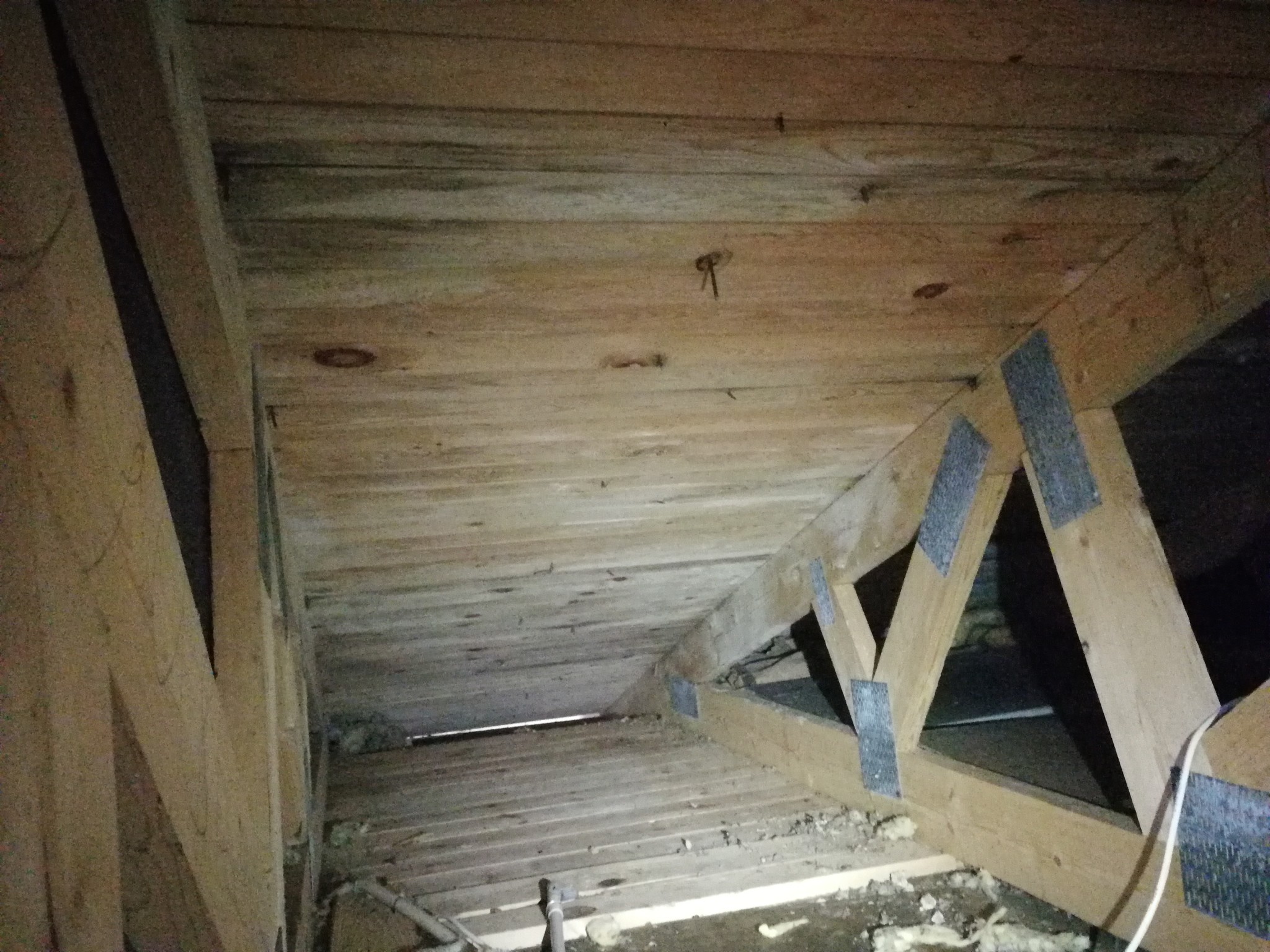

Hade du backat från att köpa ett hus där råsponten såg ut såhär? Har varit dåligt ventilerat men det är behandlat med mögelfri, rengjort och åtgärdat.
  • En bild på råspont i takstolarna på en vind, behandlad för mögelskador, med synliga tecken på tidigare dålig ventilation.
Hade inte backat, men jag hade haft med i beräkningen att problemet kunde komma tillbaka och behövde åtgärdas. :)

Jag hade inte backat!
Blir lite nyfiken på varför den övre fläcken uppstått ser mer ut som läckage än kondens.
Hur ser takbeläggningen ut?

Pappen är bytt 2014, är betongpannor.

Huset är byggt 76
Är det nya pannor också?

Nej det dom blev inte bytta då.
Då kan man anta att tidigare ägare åtgärdat läckaget och om pannorna är hela och ligger rätt så har du ett tätt tak.
Kondens på vind är mer regel än undantag!
Håll koll och åtgärda vid behov.
