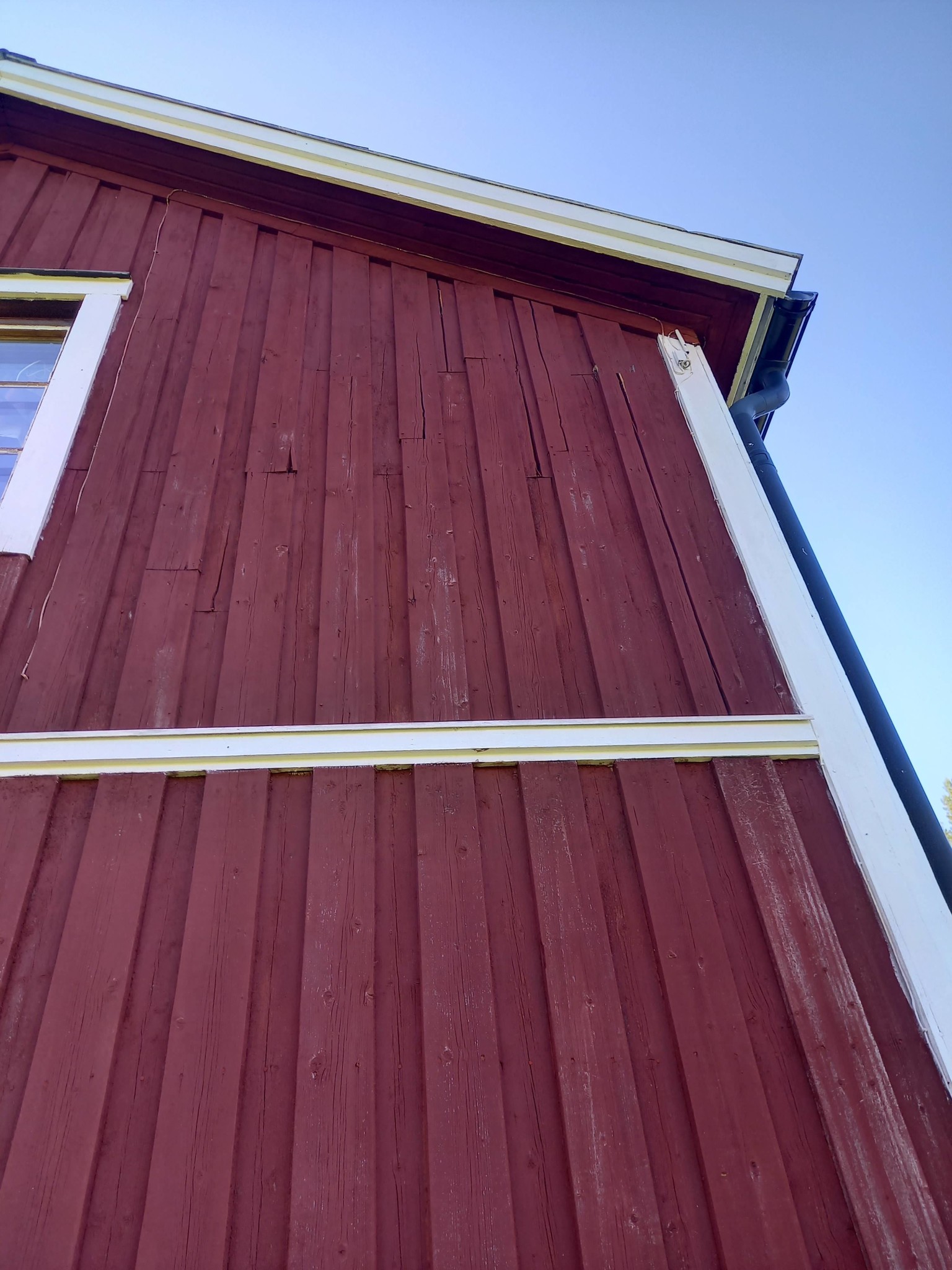

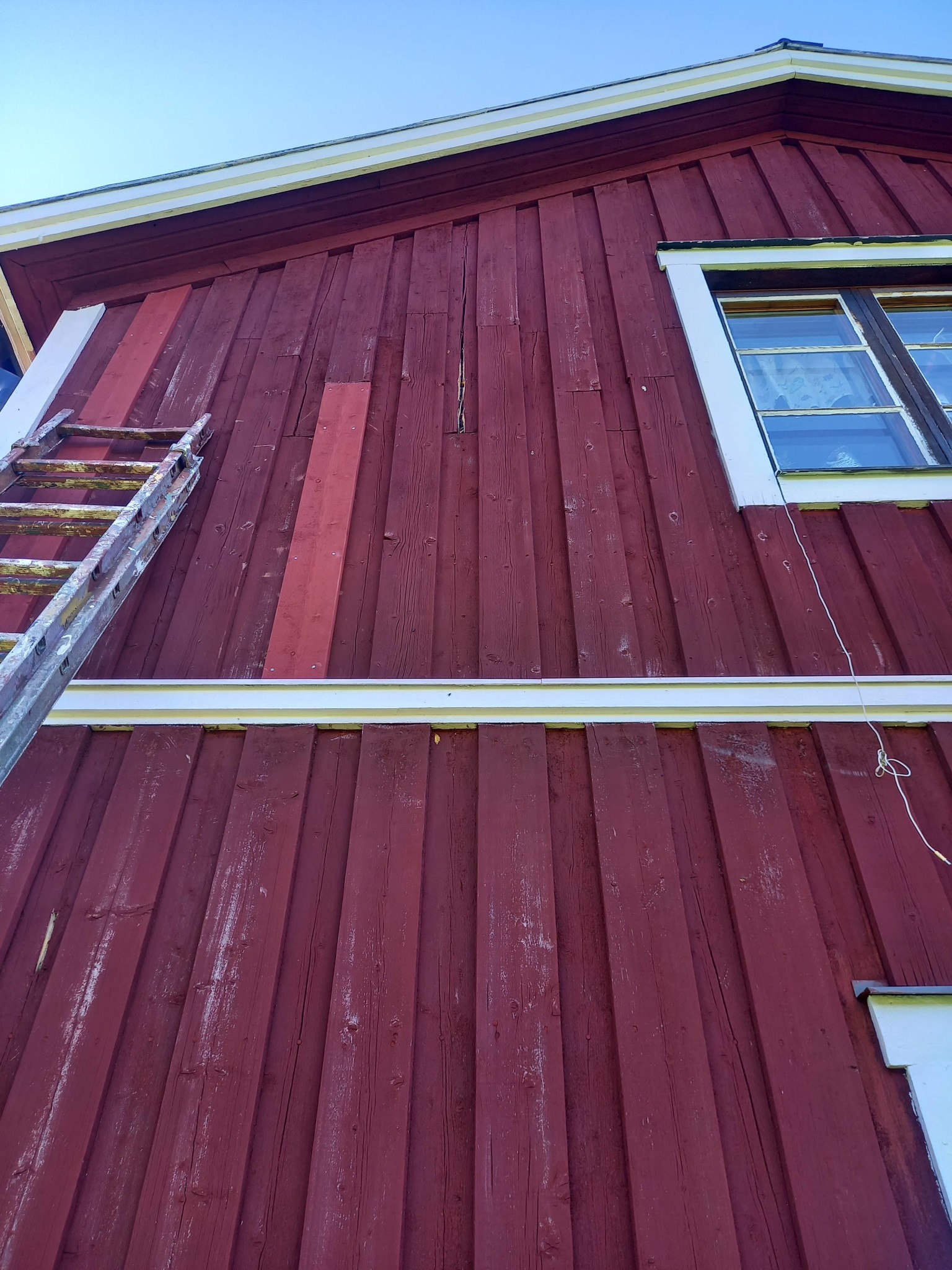

Har några hål i yttervägg p.g.a av en hackspett Har varit framme.
Samt är det några sprickor i panelen självklart så borde dessa bytas men undra om det finns typ spackel ,fogskum man kan täcka dessa hål med?

En bild hade nog hjälpt en del..
Skulle det funka att täcka med latex ?
  • Rödmålad träfasad på hus med synlig slitage och sprucken färg, fråga om täckning med latex.
  • Rödmålat trähus med slitage och sprickor på fasaden som kan behöva täckas med latex.
Är nog dags att byta dålig panel och rödfärga. Ser också ut som täckbrädan är spikad med "två spik" vilket kan vara orsaken.
Bäst är att spika den enbart med en spik i mitten, vanligt med en 4" och det håller.
