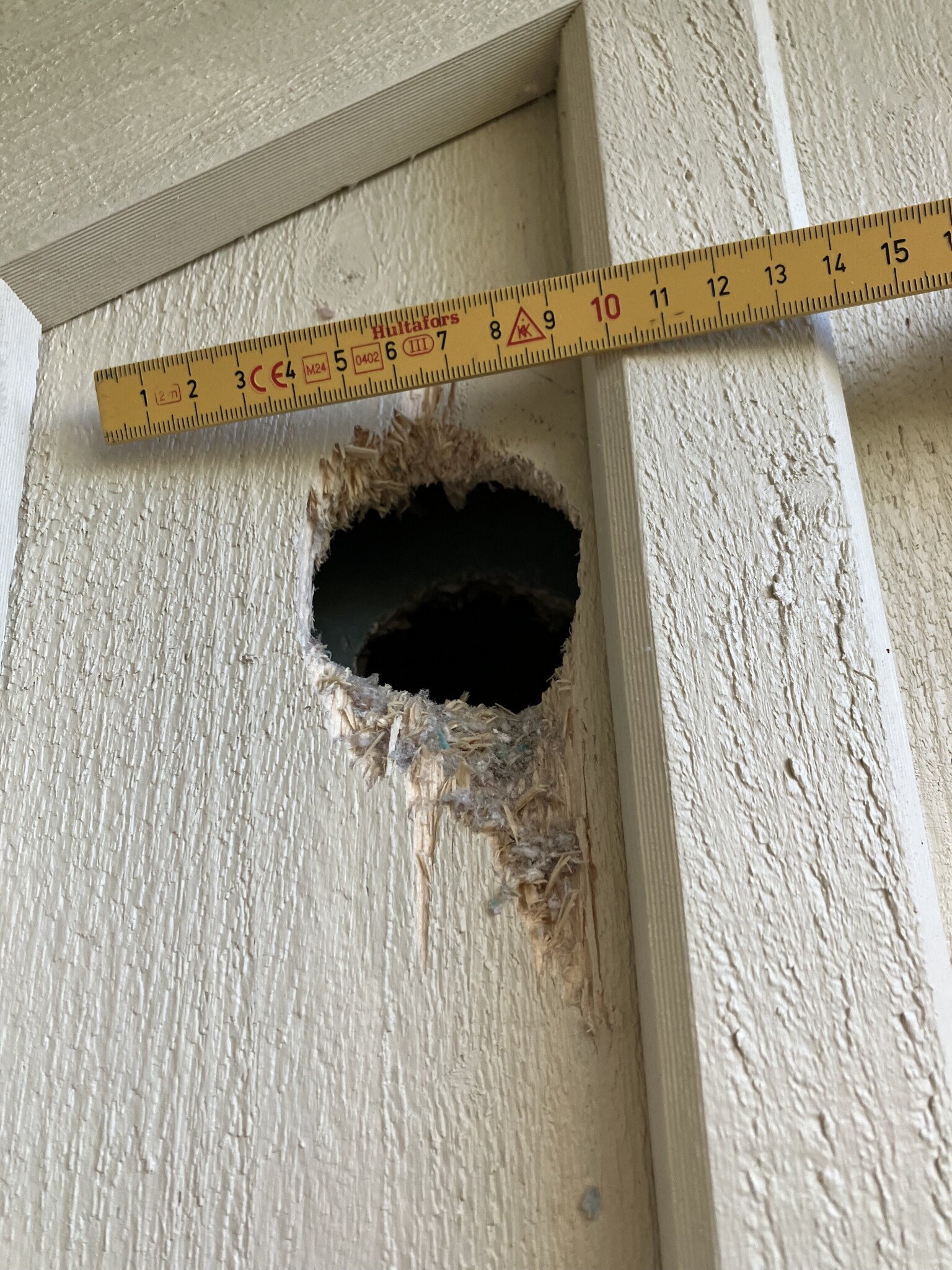

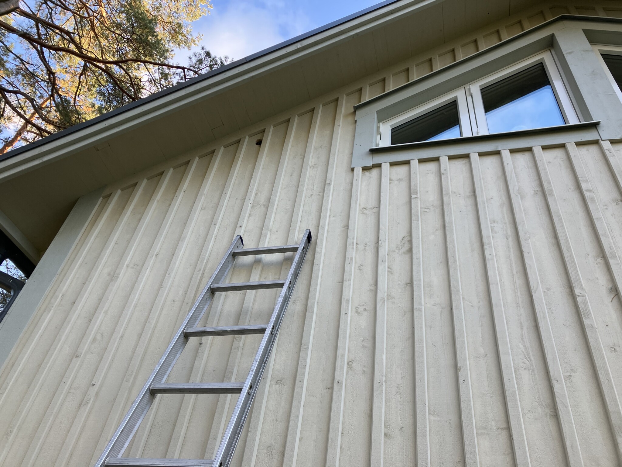

Nybyggt hus, upptäckte igår ett ordentligt hål genom träfasaden in i takbjälklaget. Försäkringen täcker inte så behöver fixa själv. Att byta en panelbräda är inga konstigheter, men hur gör jag med isoleringen? Det är sprutat med cellulosa, och en ganska stor mängd ligger på marken. Bör jag byta ut all isolering i det påverkade ”facket” eller kan jag bara trycka in nytt och n näve i taget och sen lappa igen?
Och, så klart, hur undviker jag framtida angrepp?

Byta allt låter överkurs, så¨länge det inte är fuktigt iaf.M MPilen skrev:Nybyggt hus, upptäckte igår ett ordentligt hål genom träfasaden in i takbjälklaget. Försäkringen täcker inte så behöver fixa själv. Att byta en panelbräda är inga konstigheter, men hur gör jag med isoleringen? Det är sprutat med cellulosa, och en ganska stor mängd ligger på marken. Bör jag byta ut all isolering i det påverkade ”facket” eller kan jag bara trycka in nytt och n näve i taget och sen lappa igen?
Hackspetten torde haft en anledning till att hacka där - antingen bo eller mat, eller iaf lurades att det fanns mat ?

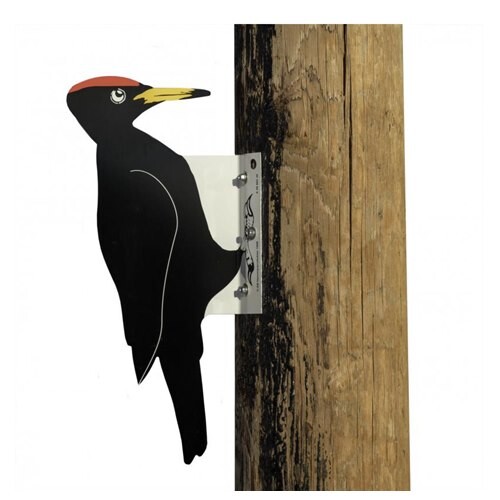

Hackspettsattrapper eller rovfågelsattraper rekommenderas tydligen; Jag vet inte om dom är effektiva dock.
https://www.lansstyrelsen.se/downlo...0c374850e/1732515616577/Råd om vilda djur.pdf
Punktlaga? Såga ut en cylinderformad träbit o skruva fast(med samma metod som att punktlaga gipsvägg - med tvärgående bakomliggande stötta). Sen lämpligt spackel runt om + färg. Skulle tro detta är det näst bästa/snyggaste efter byte av panel.M MPilen skrev:Nybyggt hus, upptäckte igår ett ordentligt hål genom träfasaden in i takbjälklaget. Försäkringen täcker inte så behöver fixa själv. Att byta en panelbräda är inga konstigheter, men hur gör jag med isoleringen? Det är sprutat med cellulosa, och en ganska stor mängd ligger på marken. Bör jag byta ut all isolering i det påverkade ”facket” eller kan jag bara trycka in nytt och n näve i taget och sen lappa igen?
Säkerställ att plasten intill isoleringen är tät.
En plåt var annars fiffigt också.

Ursäkta en icke-ornitolog och lite OT, men jag kan inte låta bli att fundera över samma sak som ovan citat. Varför drabbas man av hackspettshål sådär mitt i panelen? Är det vanligt? Det har isf helt gått mig förbi. Föreligger någon risk att panelen hyser något som man själv inte vill ha men som hackspetten uppskattar? Eller har fågeln bara fått något slumpmässigt fnatt ...?klaskarlsson skrev:
Ja jag är ju inte ornitolog heller, men hittade ett citat från en sådan som sa att de gärna kan vilja bygga bo nära takfoten. Svårt att tro att det finns massa insekter mm bakom panelen, och absolut inte inne i lösullen!H HJ-C skrev:Ursäkta en icke-ornitolog och lite OT, men jag kan inte låta bli att fundera över samma sak som ovan citat. Varför drabbas man av hackspettshål sådär mitt i panelen? Är det vanligt? Det har isf helt gått mig förbi. Föreligger någon risk att panelen hyser något som man själv inte vill ha men som hackspetten uppskattar? Eller har fågeln bara fått något slumpmässigt fnatt ...?
Jag håller med, det verkar ju inte så troligt med insekter. Jäkla otur du verkar ha haft.M MPilen skrev:
Jag har varit med om detta och då var det ett getingbo precis innanför panelen. Visserligen ingen utsliten isolering den gången men getingboet låg nära hålet så fanns kanske inget behov av att riva ut något.
Jag är ingen ornitolog heller, men det kan ju vara något ljud från ventilation eller fläkt som gör att hackspetten tror att det finns mat innanför väggen.
När du har lagat hålet så sätt upp en Hackspettsholk i närheten så den inte gör om det. https://www.vivara.se/hackspettholk-malmo
https://www.naturbutiken.se/sv/arti...RDdw1ftknCH8PKHSapwu870AhmbiWSmRoC7wYQAvD_BwE
En sån här skruvade vi upp på väggen. Ingen hackspett har hackat på panelen efter det!
Jag har läst att det är vanligt att hackspetten ger sig på frigolithus, och har sett hur grannens hus blev "attackerat", och hur de tvingades laga hål. Anledningen skulle vara de spänningar som blir i frigolit och som lurar hackspetten att det finns kryp där innanför. Så kanske samma sak hos dig med den isoleringen. Mineralull låter i alla fall inte.H HJ-C skrev:Ursäkta en icke-ornitolog och lite OT, men jag kan inte låta bli att fundera över samma sak som ovan citat. Varför drabbas man av hackspettshål sådär mitt i panelen? Är det vanligt? Det har isf helt gått mig förbi. Föreligger någon risk att panelen hyser något som man själv inte vill ha men som hackspetten uppskattar? Eller har fågeln bara fått något slumpmässigt fnatt ...?
