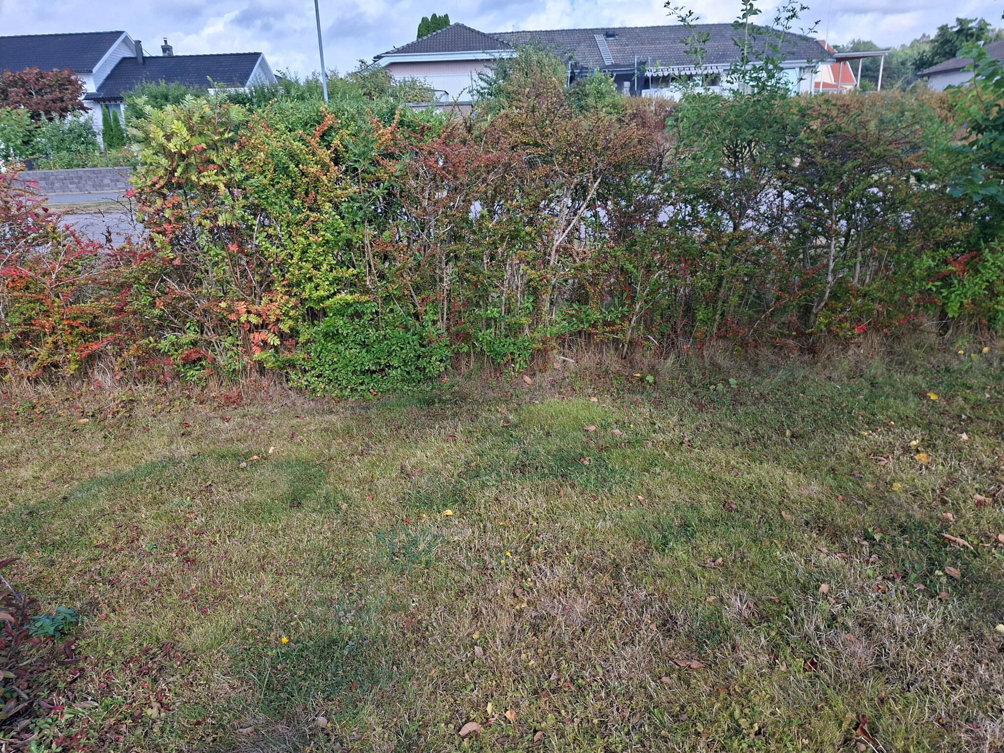

Häcket på en sida av mitt hus ser inte bra ut. Att gräva marken och ta ut buskar och plantera mot thuja är väldigt dyr( 42 meter).
frågan är: Om jag kappar buskar från marken och behåller 10 cm i höjd kommer den att växa bättre? Tar det 4 till 5 år att komma upp till 1,5 meters höjd?
Tacksam för era råd och tips

Hur mycket vattnar du? Allt ser väldigt torrt ut.
Det är steg 1.
Med droppslang kan du köra sex timmar tre gånger i veckan så kan du se sen om det blivit bättre.
Utan rätt mängd vatten finns inga andra lösningar som hjälper. Bortkastad tid..
Tillägg: du behöver vattna på det sättet ett par månader för effekt. Börja nu och kör tills det blir kallt sen starta när bladen kommer på träden i vår. Utvärdera mitt i sommaren

Tack så mycket, bara regnvatten 😆😆 Jag ska börja med det. Behöver den gödsel då o då?

Den kan gödslas vår och höst men utan vatten är det helt meningslöst. Du ser ju gräset bredvid är också helt torkat. Du behöver vattna, vattna, vattna.

Ser ut som lite allt möjligt växer i häcken. Avlägsna träd och buskar som inte skall växa där.
Om buskarna som utgör häcken är friska och väletablerade kan en kraftig beskärning hjälpa att bygga upp en ny tät häck, men då är det extra viktigt att göra en årlig beskärning för att stommen skall bli bra.
Jag brukar köra klippet i kompostkvarnen eller köra över bladmassor med gräsklipparen och sedan fördela klippet i häcken. Har aldrig behövt gödsla mina häckar. Stödvattning kan vara viktigt för nyetablerade häckar, men efter +5 år brukar rötterna vara riktigt långa och klara torka bra. Om gräset är grönt är torka sannolikt inte ett problem.
Appendix och 2 till
Rensa bort allt dött och torrt så ser du vad du har att jobba med till våren. Kapar du sedan det grövsta och klipper ner skotten varje år bör det inte vara några problem att nå 1,5 m förnyad häck på 5 år. Eventuellt har du någon sträcka där det är mycket dött som tar längre tid att få till formen men det ska mycket till för att det ska bli luckor.
Har du flera meter där allt är helt dött så klipp av ett antal skott nu och stoppa ner i jorden. De behöver du vattna för att hålla fuktiga och de kan behöva vatten även i vår eller under sommaren om det är torrt.
Att täcka med det malda från häcken är bättre än ren gödning då det förbättrar mer än bara kvävemängde.
Abies koreana och 1 till
Vad är det för en häck? Oxbär? Berberis! Tror den kan bli snyggare om du tidig vår klipper ner den till 10 cm över mark och gödslar och vattnar. Sedan klipper du den regelbundet så att varje år blir den 10-15 cm högre.
PS. Häckoxbär drabbas ofta av svampsjukdommar som gör att grenar eller hela buskar dör. Ser du några röda prickar på bladen?

Enligt AI är det berberis
