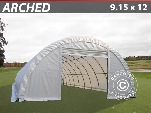

Finns nog ingen sådan gräns.D09 skrev:
Du vet väl, att när det blåser ordentligt (som det gör var eller varannan vecka)
så faller regnet vågrätt. Och dessutom blåser ditt skärmtak bort.
Köp något sånt här i stället:
https://www.dancovershop.com/se/pro...9NaI8WOn-VtW7zSaLq94USzoyAZ5m6NIaAg3IEALw_wcB
