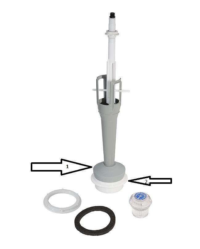

Jag har en äldre Gustafsberg som har en spolmekanism enligt bilden. Det sipprar vatten ner I toaletten konstans och ventilbollen verkar inte sluta helt tätt längre. Jag har hittat ventilbollen som reservdel men jag undrar, hur får jag ut hela ventilpaketet för att byta bollen I botten? Jag skruvade uppifrån men något verkar behöva lossas nere I tanken?
nr. 1 ventilboll
nr. 2 det som håller den på plats I tanken

2 är väl utloppet ur tanken, som ventilbollen ska täta emot ? Den behöver väl inte bytas om den inte är skadad. Om bollen har fastnat, så stoppa ner handen och klämm lite på bollen, så släpper det nog.
Körde ner handen och massa hårda avlagringar satt fast på bollen. Jag masserade bollen men de läcker lite ändå, jag har nu fått tag i en ny boll men jag vet inte hur jag får ut den gamla bollen.
Är det inte att bara lyfta rakt upp ? Den ska ju fungera som flottör, som dras upp när man spolar, å den måste ju vara lös.
Den var gängad. Nu sitter ny boll på plats. Tätt och fint, tack
