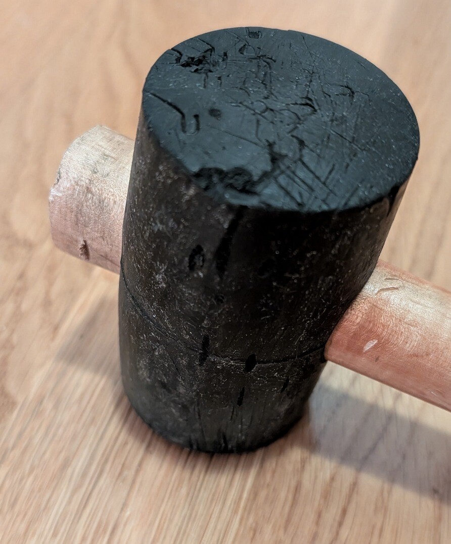

Jag tänkte bara höra vad ni har för rekommendationer angående gummiklubbor? Inte det häftigaste verktyget kanske, men behövs trots allt.
Själv har jag en från Wisent som jag köpte på Bauhaus för typ 10-15 år sedan. Den var ok i början, men nu har gummit börjat bli sprött och det är sprickor/märken i den, se foto i [1] nedan. Det går att pilla loss små gummibitar med fingrarna/naglarna. Detta trots att jag inte använt den så mycket.
Jag undrar om det är normalt att gummit blir så efter ca 10-15 år, eller om det finns några modeller från andra tillverkare som är mer långlivade. Någon som har några synpunkter eller tips?
[1] Gummiklubba från Wisent efter ca 10-15 år:
Gummiklubba med sprött och sprucket gummi på huvudet, använt i ca 10-15 år, ligger på ett trägolv.

Rekommenderar typ sån här
[länk]
Ja, det skulle kunna vara ett alternativ. Ser dock i produktbeskrivningen att det står:
"Ingen bounceback: 'Dead blow'-funktionen eliminerar studsning när du träffar härdade ytor."
Antar att det kan vara både för- och nackdelar med det. Ibland vill man väl att klubban ska studsa tillbaka, om man tex behöver slå flera upprepade slag efter varandra tänker jag. Men det kanske finns användningsfall där det är en fördel att den inte studsar tillbaka?
Du får mer överförd effekt av klubban som inte studsar..
Enda gången då jag verkligen vill ha gummiklubba är när jag monterar typ karosseridelar och plastdetaljer, för då kan man dänga till rejält med klubban utan att det blir märken 🤷‍♀️

Nej, inte i praktiken.
Gummiklubba är, som skrivs ovan, bra till några sakeror. När du slår på en huggmejsel vill du ha mer kontroll, inte sladdrig studs. För montering av möbler har jag övergått från gummiklubba till en Hultafors STFS 50 studsfri hammare med slagytor i nylon(?). Den funkar helt perfekt även till annan mild men bestämd övertalning av trilskande prylar.
Enda fördelen med en vanlig gummiklubba är priset.
Undantaget där en viss studs är något bra är vad jag vet smide. Där skapas en rytm när hammaren träffar ämnet och studsar. Men då är det viktigt med ett tunt, fjädrande träskaft för att inte kraften ska skada handen/armen.
För hammare som är menade att slå på metall är endera tunt träskaft eller studsfritt huvud det som fungerar bra.
Även snickarhammare har funktioner som dämpar rekylen och vibrationerna.

Skaffa en studsfri/dead blow, mycket trevligt att använda till allt där lite övertalning behövs i mild form.
Halder har många mycket trevliga klubbor i sitt sortiment om man vill ha lite finare. Plast/uretan så köp Stanley, ska du ha ren gummi så köp en simplex från halder gärna den modulbara så kan du ha olika hårdheter

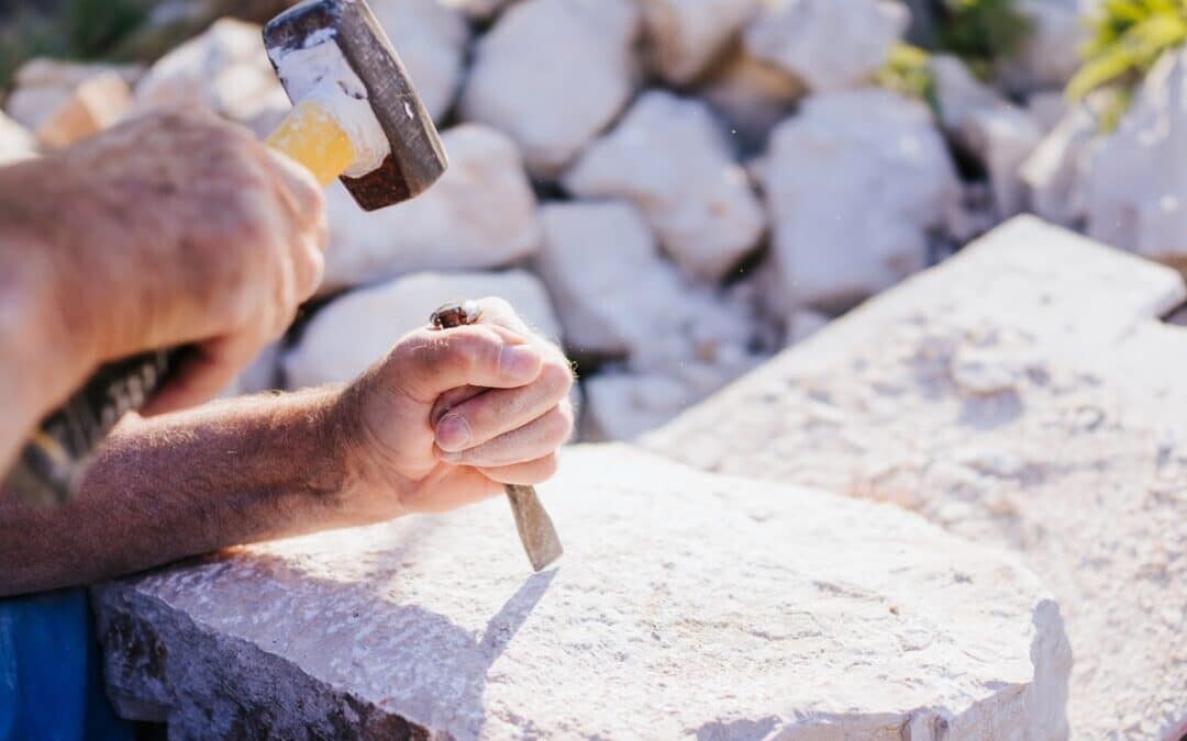

Träklubba för stämjärn, ja. Men använder du verkligen träklubba till en sådan här huggmejsel:
Person mejslar i sten med metallhammare.
Behövs väl en exempelvis en slägg/mejselhammare eller portugishammare i metall för det?
