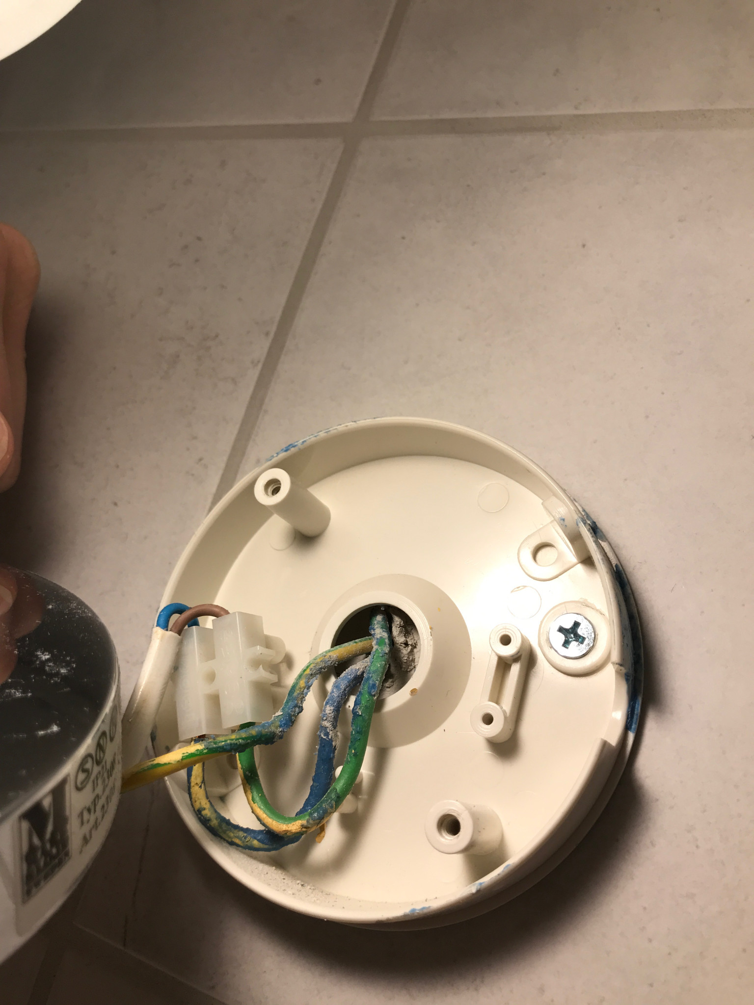

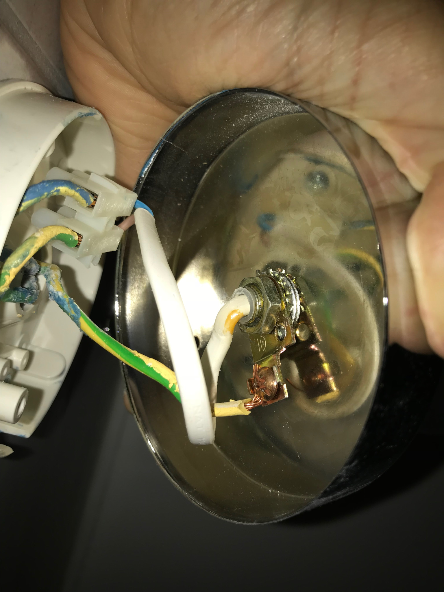

Vill byta badrumsskåp och gärna till ett med både ljusarmatur och eluttag. Tänkte först greja det själv, men efter att ha titta på färgerna så blir jag bara förvirrad. En elektriker är nog det enda rätta för en amatör :-)
Tänkte ändå gärna förstå om ni kan dra några slutsatser av bilderna? Vilka verktyg behöver man för att mäta och hur mäter man, för att säkerställa vilka kablar som är vad?

Ser inte bra ut det där. Gul/grön får enbart används som jordledare och inte som i din installation fasledare. Tror inte en elektriker har gjort din installation.
Frånsett detta grova fel, så lär du ha 230 V på sockerbiten.
Hoppsan, det där är inte gjort av en yrkesman. En blå och två gulgröna varar en tycks vara tändtråd. Hur ser resten av anläggningen ut?
Utan att vara allt för alarmistisk så bör hela anläggningen gås igenom och besiktigas.
Är det hus, Brf eller lägenhet?
Är det enda felet så fixar men till det på nolltid genom att byta tråd i röret.

Det är ett bostadsrättsradhus, alltså ett radhus i bostadsrättsform. Radhuset är byggt 1982, men badrummet renoverades 2010 precis innan vi flyttade in (2011).
Då tror jag det är en bra idé att låta en elinstallatör titta närmare på elen i badrummet och bedöma om det går att föreskriftmässigt montera ett badrumsskåp med vägguttag där.

Jag tycker det ser ut som en grön och en blå ledare med gul målarfärg på, men jag kan ha fel...
Leif i Skåne
Såg bilden i en annan skärm nu.
Tror du har rätt. Tändtråden är nog grön med gult färgklet på.

Det är en bra idé att ta in en elektriker. Jag tror inte det är några större problem och färgerna ser ok ut. Det är en grön kabel med gul färg på, samma gula färg finns ju även på den blå.
Ronny68 och 1 till
Numera är väl inte grön kabel tillåten? Det kan man kanske förstå varför, när man ser bilderna!
