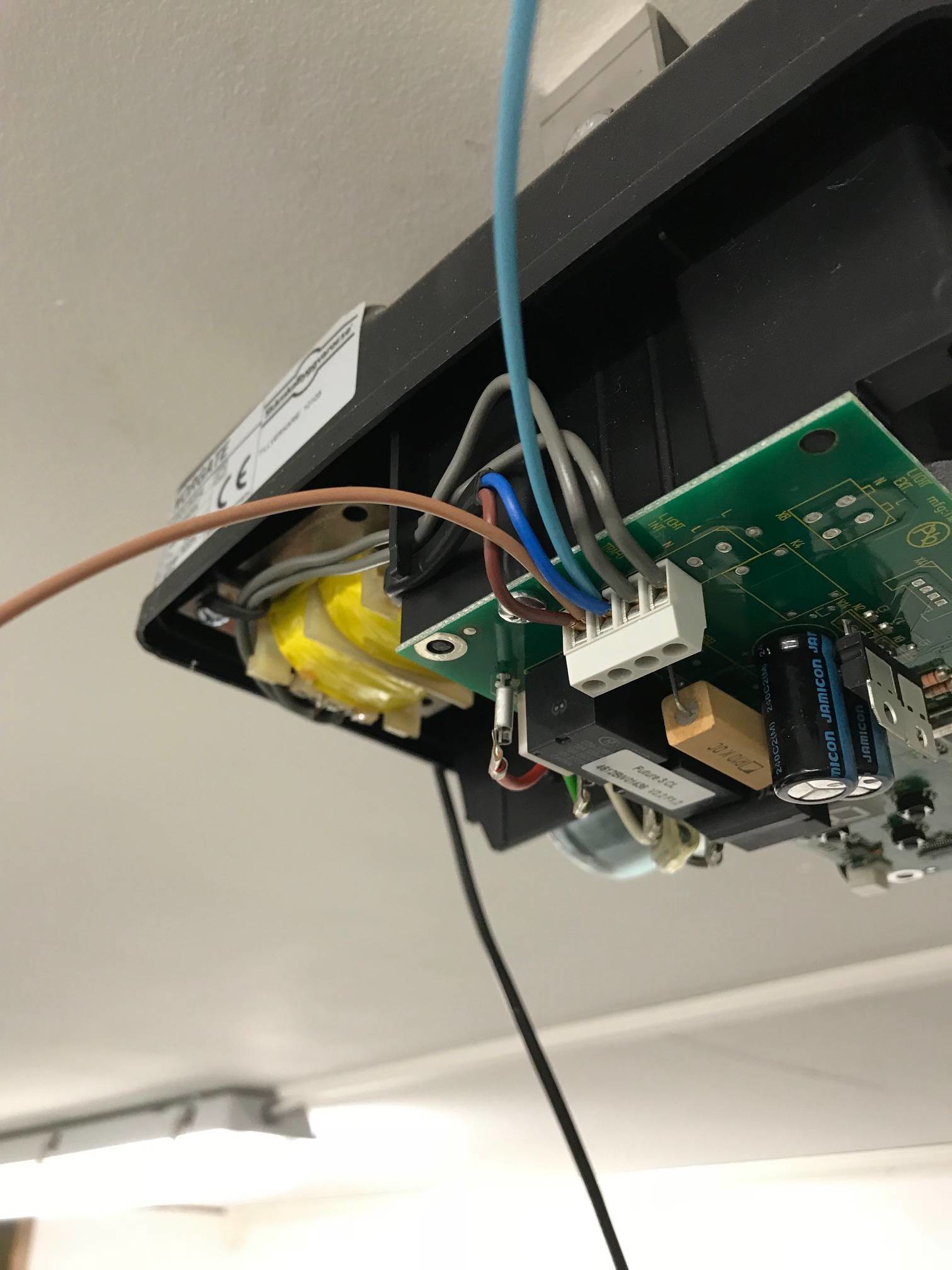

Här tänkte jag dela med mig av mitt projekt hur man kan styra sin garageport via z-wave.
Sökte lite på nätet men hittade ingen guide för hur man kopplar in sig på 230v, 24v hittade jag, men min portmotor hade ingen utgång för just 24v, så jag fick koppla in den på 230v istället.

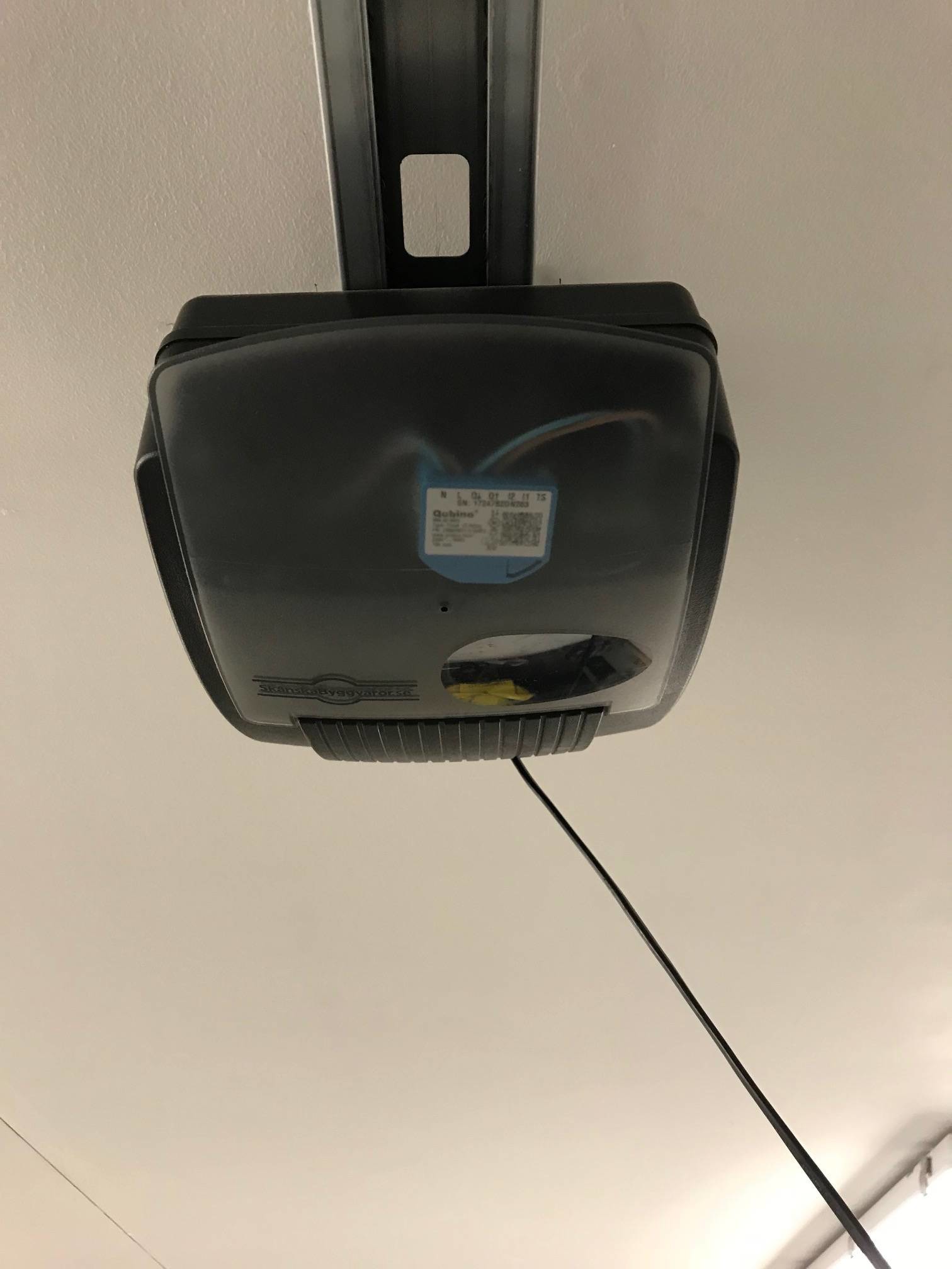

Jag började med att öppna upp min portmotor, det är en Norgate från Skånska byggvaror.

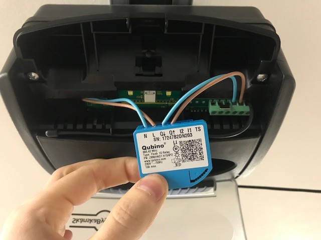

Mätte upp 230v på denna plinten som jag sedan anslöt 2st kabelstumpar på ca 2dm, kabelarean är 0,75mm² enl samtal med elektrikern.
Strömmatningen kommer från vänster som ansluts till ett Qubino Flush 1D relä, sedan ansluts Q↑ samt Q ↓ till ingången för extern tryckknapp på portmotorn.
Monterar tillbaka kåpan med relät "gömt" inne i motorn.

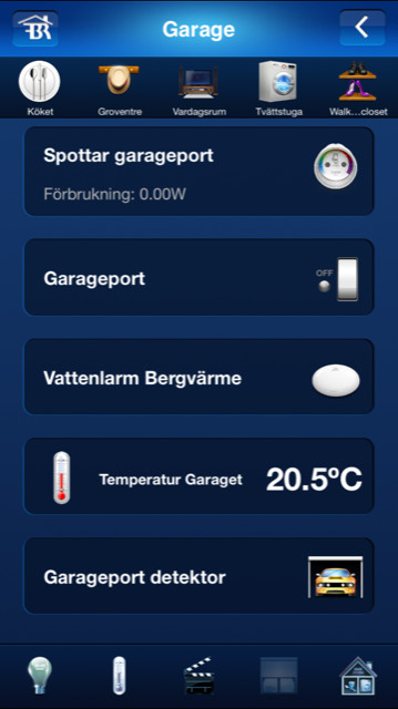

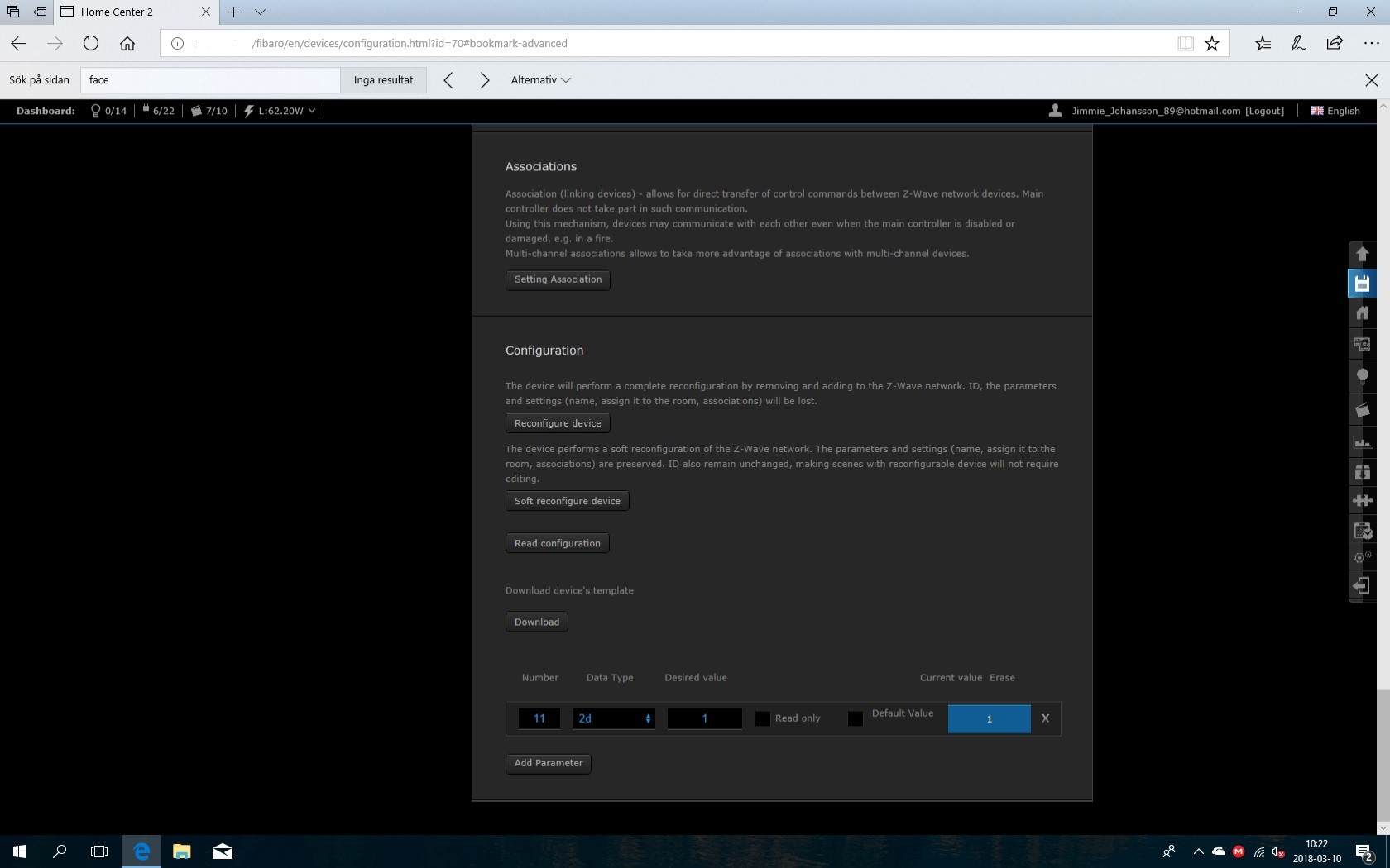

Nu lägger man till enheten i controllern, i mitt fall en Fibaro HC2, tyvärr importeras inte parametrarna automatiskt som de gör med mina andra brytare/sensorer, så där fick jag lägga till en parameter 11, det kommandot är "Auto off" sätter ett värde på "1", dvs att relät slår automatiskt ifrån efter en sekund, och simulerar en knapptryckning.

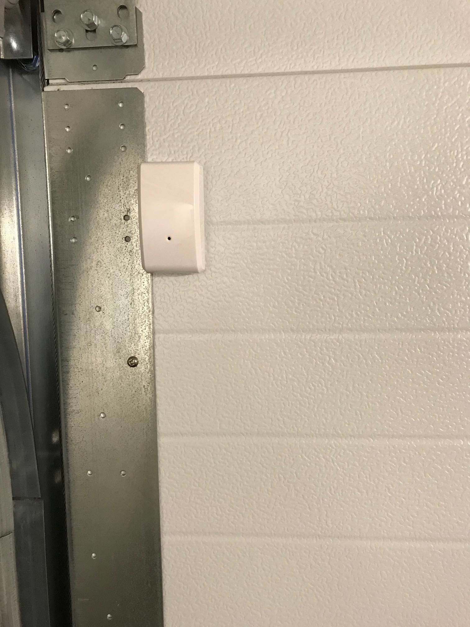

För att ha kolla på om porten är öppen eller stäng monterade jag en Vision Garage door detektor på översta portbladet.

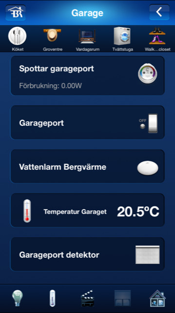

Bytte även ikoner för den i HC2:an för att det skulle se lite trevligare ut, tyvärr finns det ingen gul Mustang i mitt garage, men det var den ikonen jag hittade
