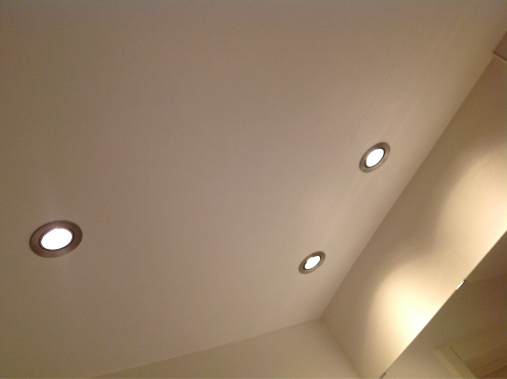

Har ikeas http://www.ikea.com/se/sv/catalog/products/80255907/ både inne och ute. Tycker den funkar mycket bra. Här är en bild i badrumstaket med två led från Ikea och en 35w halogen. Syns det vilken som är vilken?
