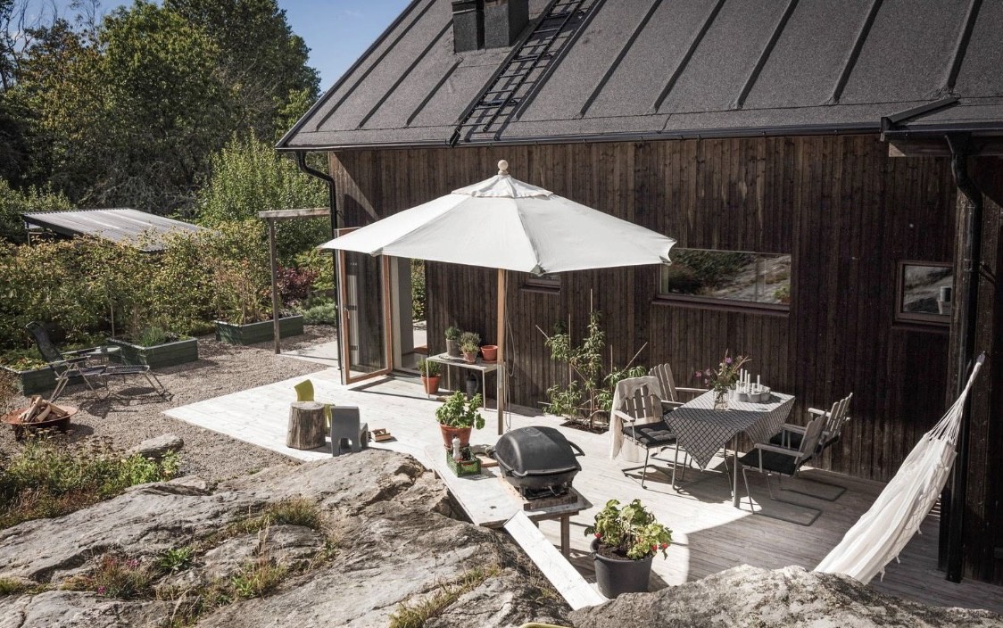

Vi kommer ha grusat närmast huset ja. Delar av den grusade ytan kommer ha trall, odlingslådor mm så det blir en grusad bas. Det kommer säkert växa i gruset efter några år, även om det är sten (visserligen ett lager 0-18 snart), men det får vi lösa då =)prototypen skrev:
Inspirationsbild bifogad så framgår det ungefär hur vi tänkt
