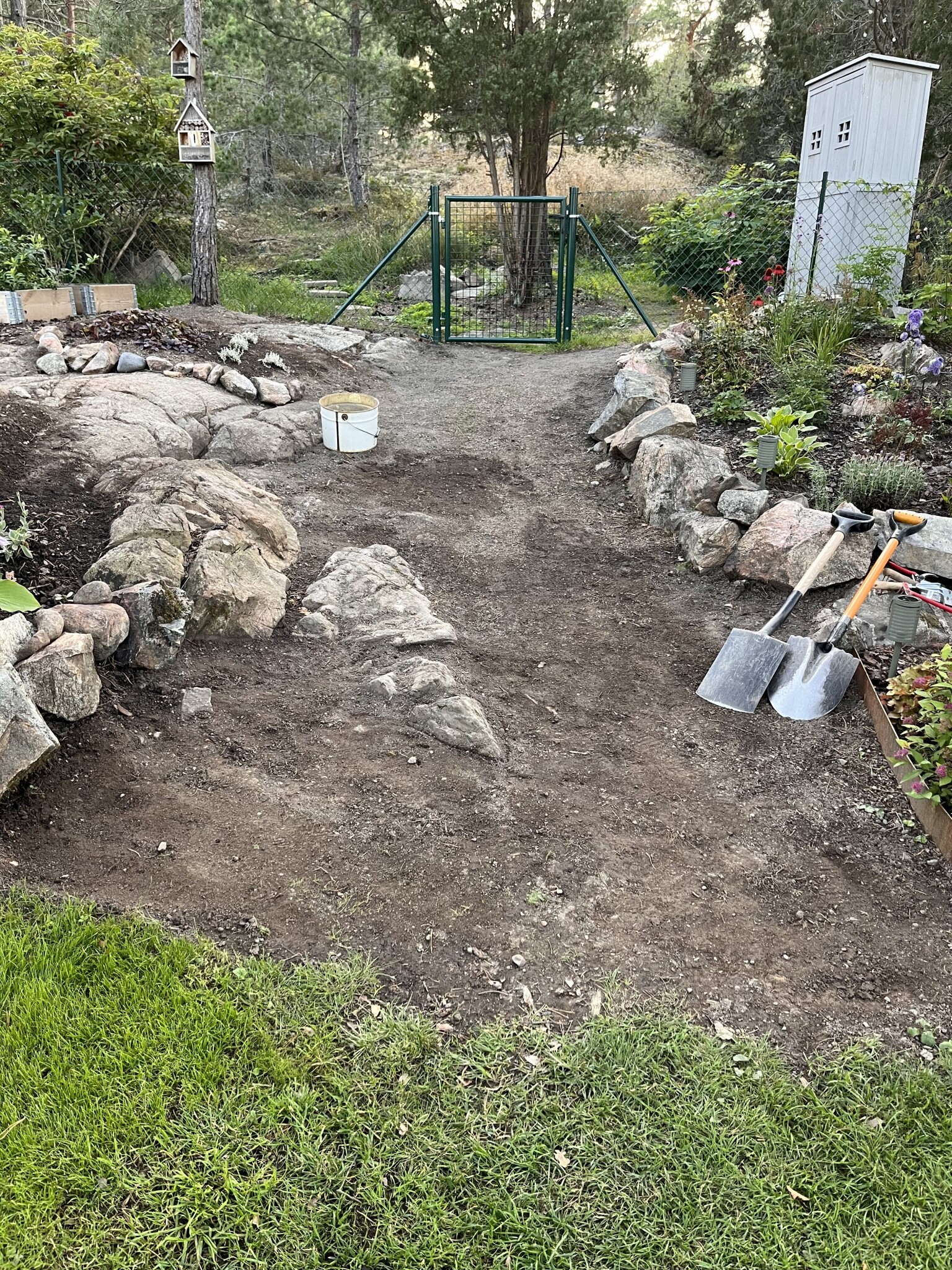

Jag har en mindre gång i trädgården som går mellan gräsmattan upp till en grind. Gången lutar en aning, och jag behöver er hjälp att välja material/lösning för gången.
Utgå från:
- det ska inte vara gräs.
- jag kan inte gräva så mycket mer än jag redan gjort (det är berg och rötter från en tall som jag inte vill förstöra)
-idag är det jord, sand och grus i en salig blandning där. Så inte bar matjord.
Jag vill gärna lägga skiffer. går det fast jag struntar i att göra allt förarbete (gräva ut, bärlager osv)? Jag tänker i all fall en markduk och sen ett tunt lager fogsand.
Tacksam för hjälp!

Skiffer kräver ett bra underarbete så jag hade skippat det om du inte är beredd att göra jobbet.
Om du har mer sten tillgängligt kan du göra terrasseringar och fylla "planstegen" med lämplig fraktion av grus. T.ex. grunda med markduk och makadam och sen fint gårdsgrus ovanpå.

Eftersom det är berg dvs bärig mark behöver du ingen duk.
Terasseringar med "steg" fyllda med bärlager 0/32 och om ett eller ett par år då det satt sej ordentligt kompletterat med mer grus, kanske iform av singel eller makadam 4/8 om du önskar en sån yta (eller skiffer om du vill det)
