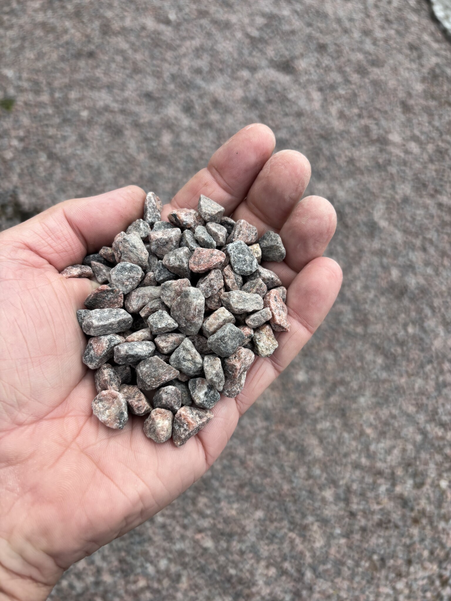

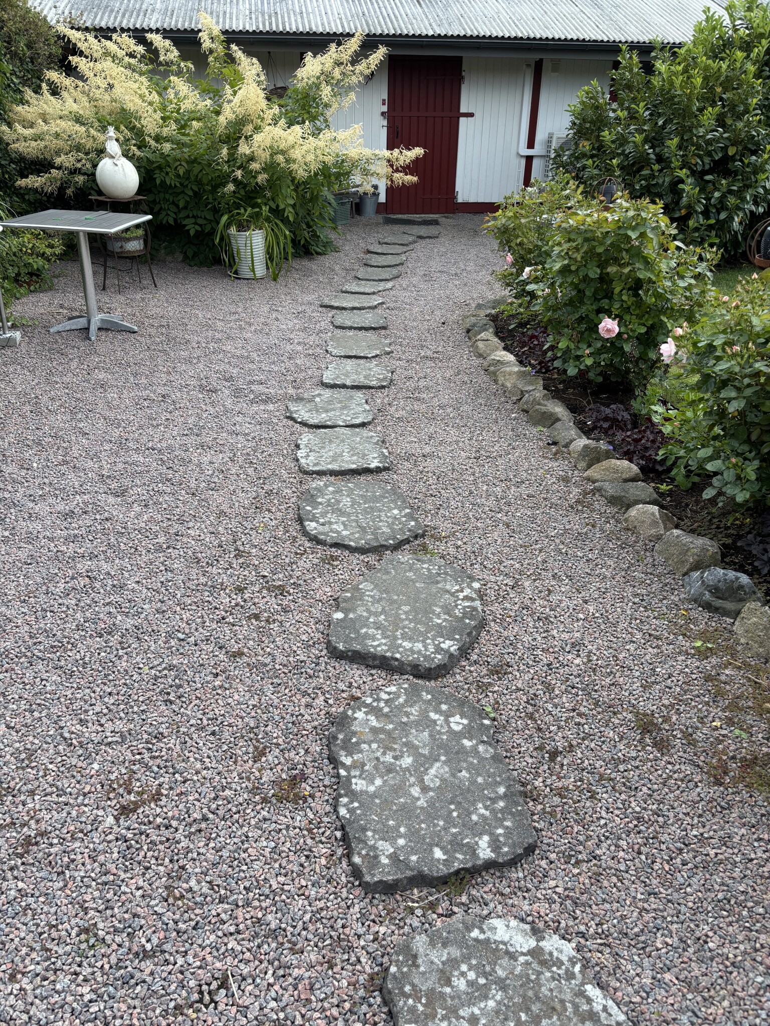

Hallå ni som kan det där med grus. Vi har ytor med vad man kanske kallar "gårdgrus" på tomten. Både på gångar och parkering. Det tråkiga med gruset är att det aldrig sätter sig så det är ett helsike för cyklar, rullstolar, rullebörar (aka. skottkärror), rullatorer etc. Det är dessutom jobbigt att gå i då det är ganska tjockt i vissa områden.
Frågan då: Finns det något annat grus man kan blanda i "gårdsgruset" så att det sätter sig.
Underarbetet är för övrigt uselt gjort. De som gjorde det en gång i tiden hivade ut vad de hade över i presenningar och markduk innan de öste gruset över. Tror inte de jämnade till något nämnvärt innan. (Vilket iof kan bero på att masken är full av stenbumlingar i diverse storlekar.)
  • Gångstig av platta stenar på gårdgrus omgiven av växter, med ett rött och vitt hus i bakgrunden.
  • En hand som håller en näve gårdgrus av olika storlekar mot en bakgrund av mer grus.

Du kan lägga ut kross 0-8 mm med en skyffel och spola ned det mellan stenarna med vattenslangen. Då får du en fast yta.
Prodigys
Det ser ut som makadam 8/16, vill du ha grus som går att packa och ligger still är väggrus 0/16 att föredra.
Förslag, lägg på 3cm stenmjöl 0/4, vattna, fotpacka eller padda ytan, upprepa vid behov.
Jag skulle gå på Claes förslag på fraktion 0/8 för att inte få för mycket noll, det blir lättare kladdigt vid väta då.
