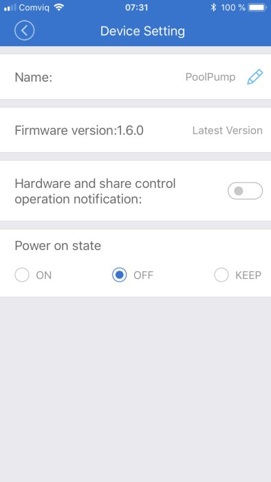

Det hade väl räckt med ett antal Sonoff wifiuttag, https://www.itead.cc/smart-home/smart-socket.html
Där kan du genom appen styra och schemalägga till och frånslag.
Du kan välja power on state, finns även loop-timer så man kan återstarta datorerna med 1 min mellanrum tex.
