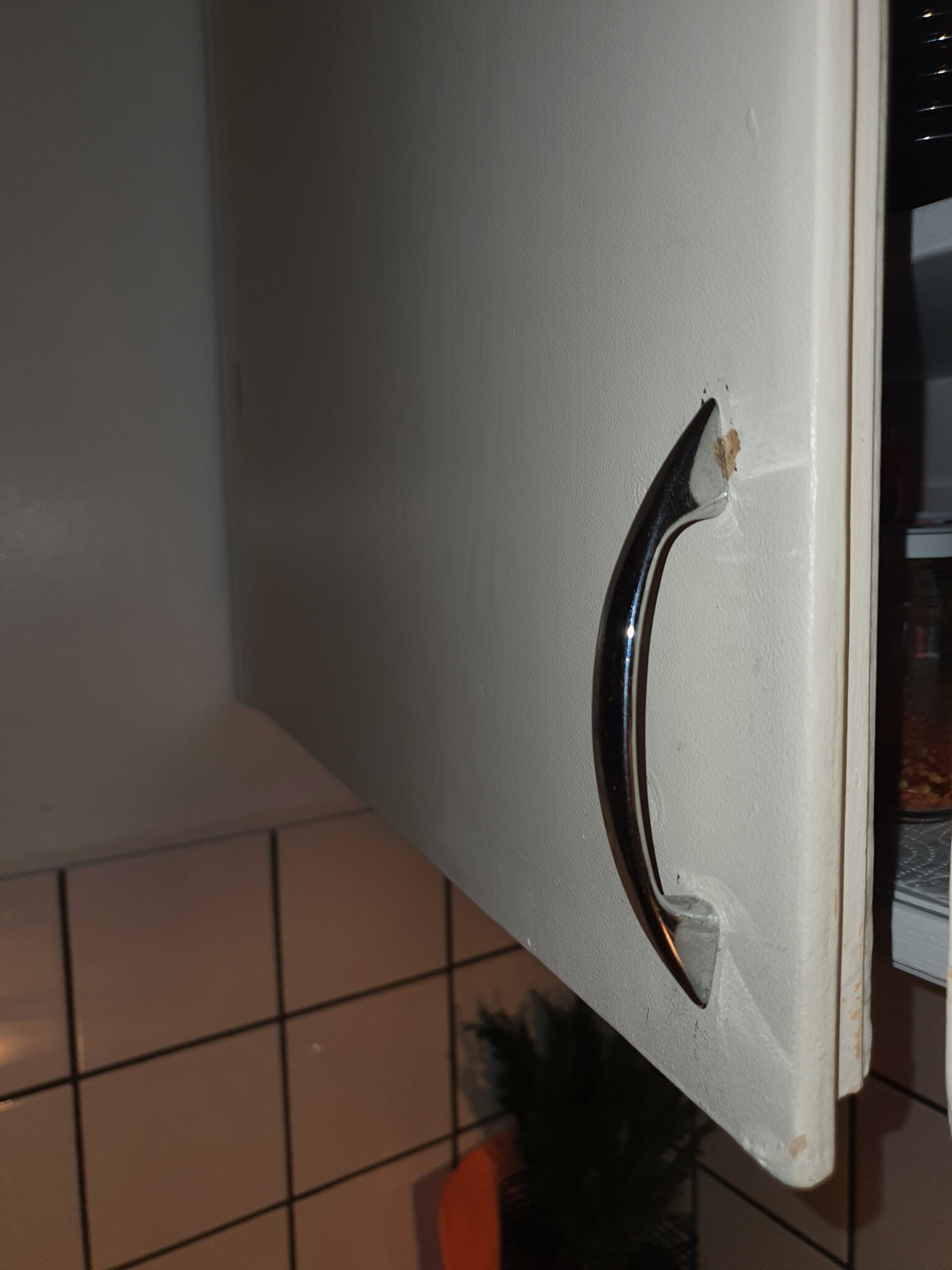

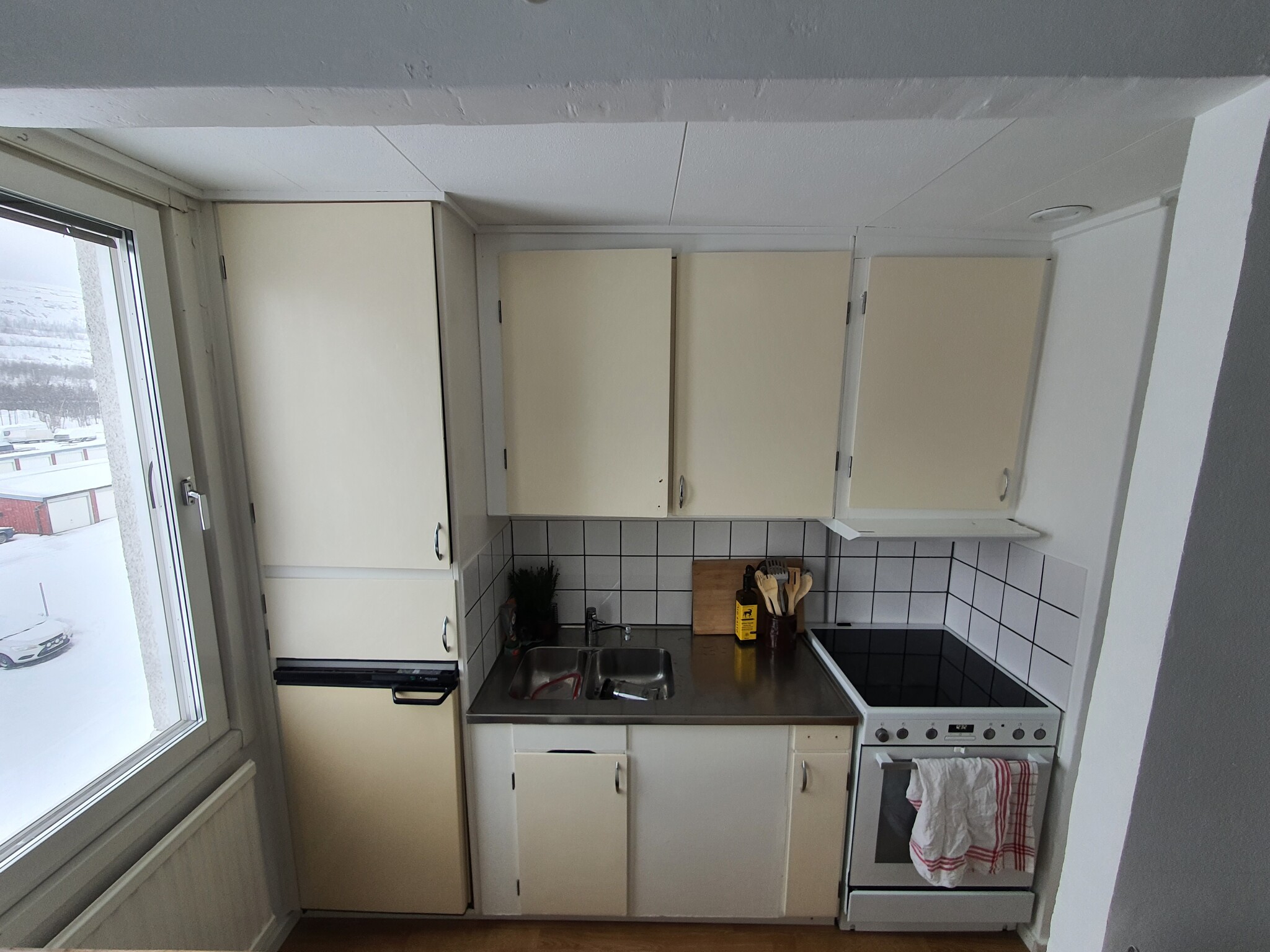

Hej. Ska måla om mina gula köksluckor i mitt 1960-tal funkiskök. Mest troligt är att luckorna är lackmålade, ytan är lite som en apelsin.
Jag ska måla vitt. Strategin är tvätta --> slipa 320 ---> (akryl primer grundfärg) ---> 2 eller 3 gånger målning med en halvblank lackfärg.
Behövs verkligen grundfärgen om nu luckorna är målade sedan tidigare?
  • Gul kökslucka med kromat handtag i ett kök från 1960-talet, ytan visas nära med strukturell färgsmåla.
  • Kök med gula 1960-talsluckor, diskbänk, spis och kaklat stänkskydd. Fönster med vinterutsikt. Diskussion om att måla om luckorna.

Ytan ser rollad ut. Är det oljefärg så skulle jag grundat med Jotun Kvist och spärrgrund och sen toppa med Lady supreme finish.
Sen tror jag du behöver börja med grövre papper för att få bort strukturen.
