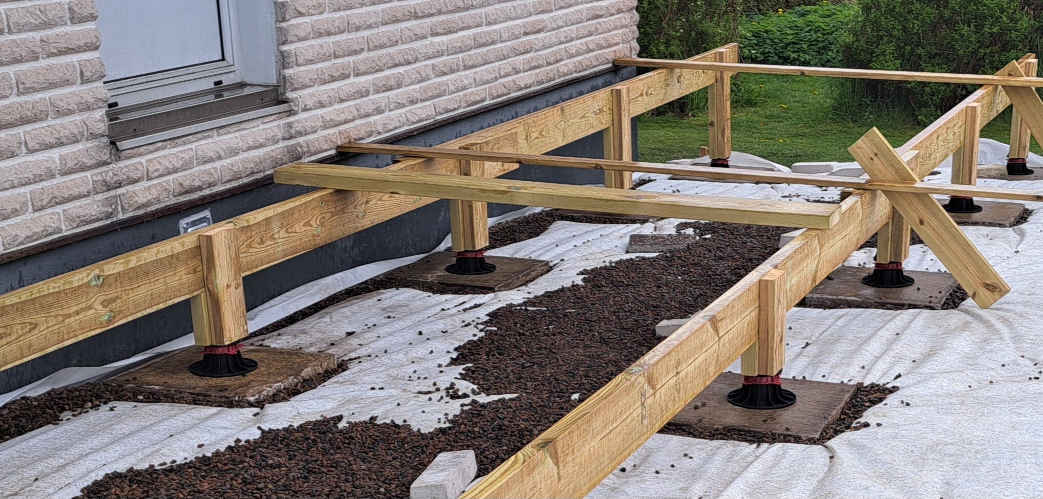

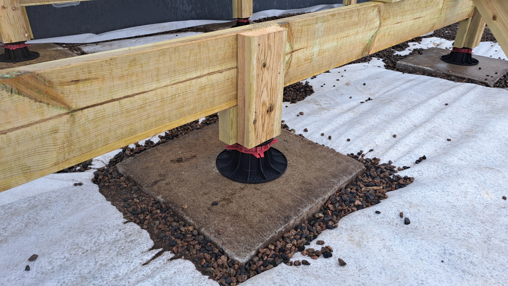

Hej, är rätt säker på att mitt tänk funkar men vill ändå ha synpunkter från forumet innan jag går vidare så jag intr missar nått vitalt. Bärlinor 170x45 skruvlinor 145x45 (cc600). Terassfotsbenen ligger 1600cc på alla håll, stolparna är skruvade 170x45 och 120x45. Gräset bortgrävt, markduk och singel/bärlager under plattorna.
  • Träram för altan på justerbara terassfötter, placerad på markduk och singel, med bärlinor och skruvlinor enligt specifikation i forumtexten.
  • Trästomme för altanbygge med bärlinor på terassfotsben, markduk och singel synligt under plattor intill husvägg.
