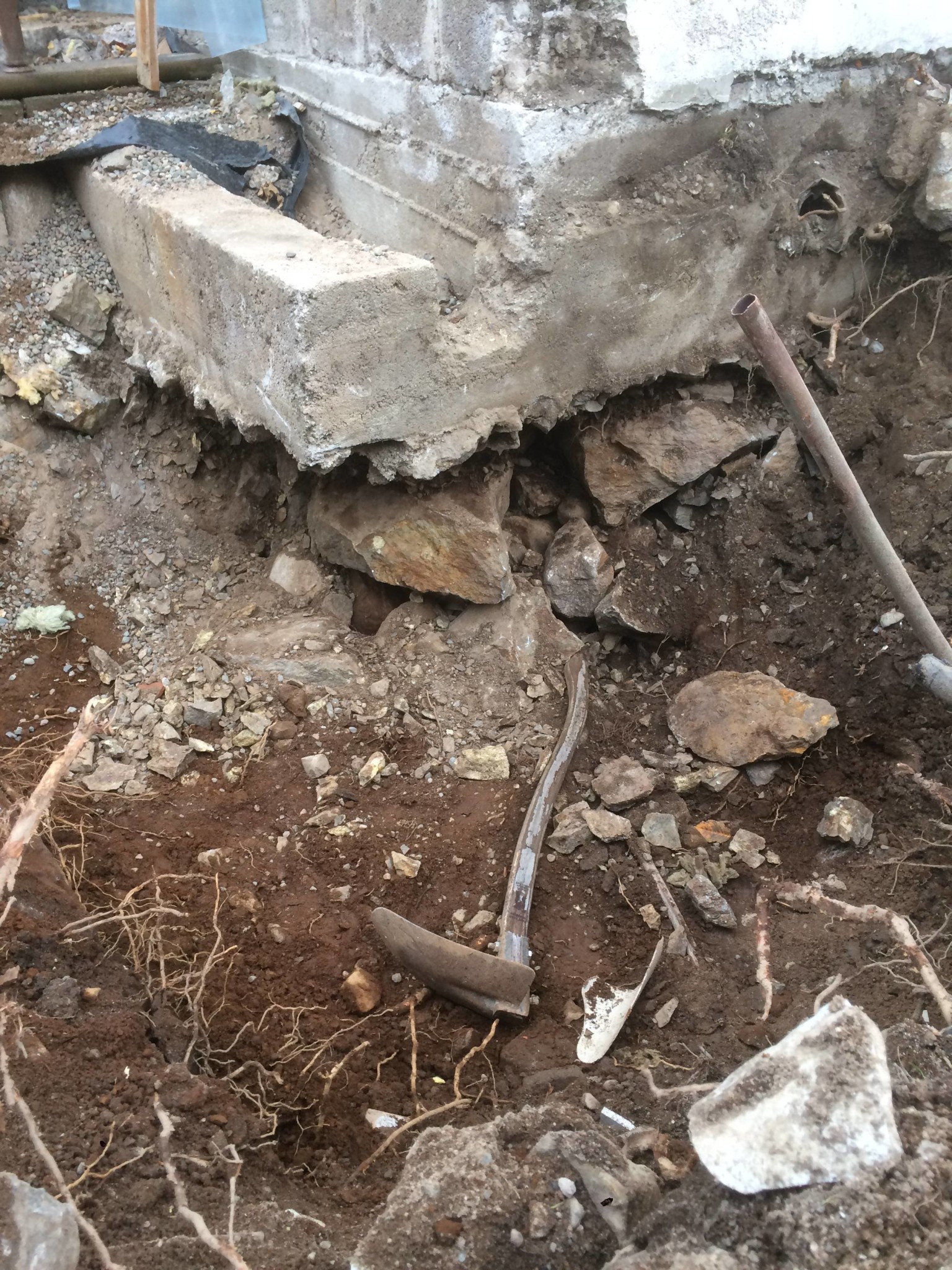

Jag behöver tips på hur kan jag förstärka grunden.
Husets hörna har satt sig och nu när jag grävt visar sig att det är byggt på sprängstenar.
Hur kan jag fylla betong mellan sprängstenar och vilken sort betong ska användas?
Tacksam för tips och råd
/Peppe
  • Husgrund byggd på sprängstenar med synlig sättning och uppgrävd jord runtomkring.
Bygg en form runt hörnet och gjut med expanderbetong som du vibrerar ut.
Den betongen krymper inte och har en konsistens som liknar filmjölk, så den bör fylla alla hålrum.
