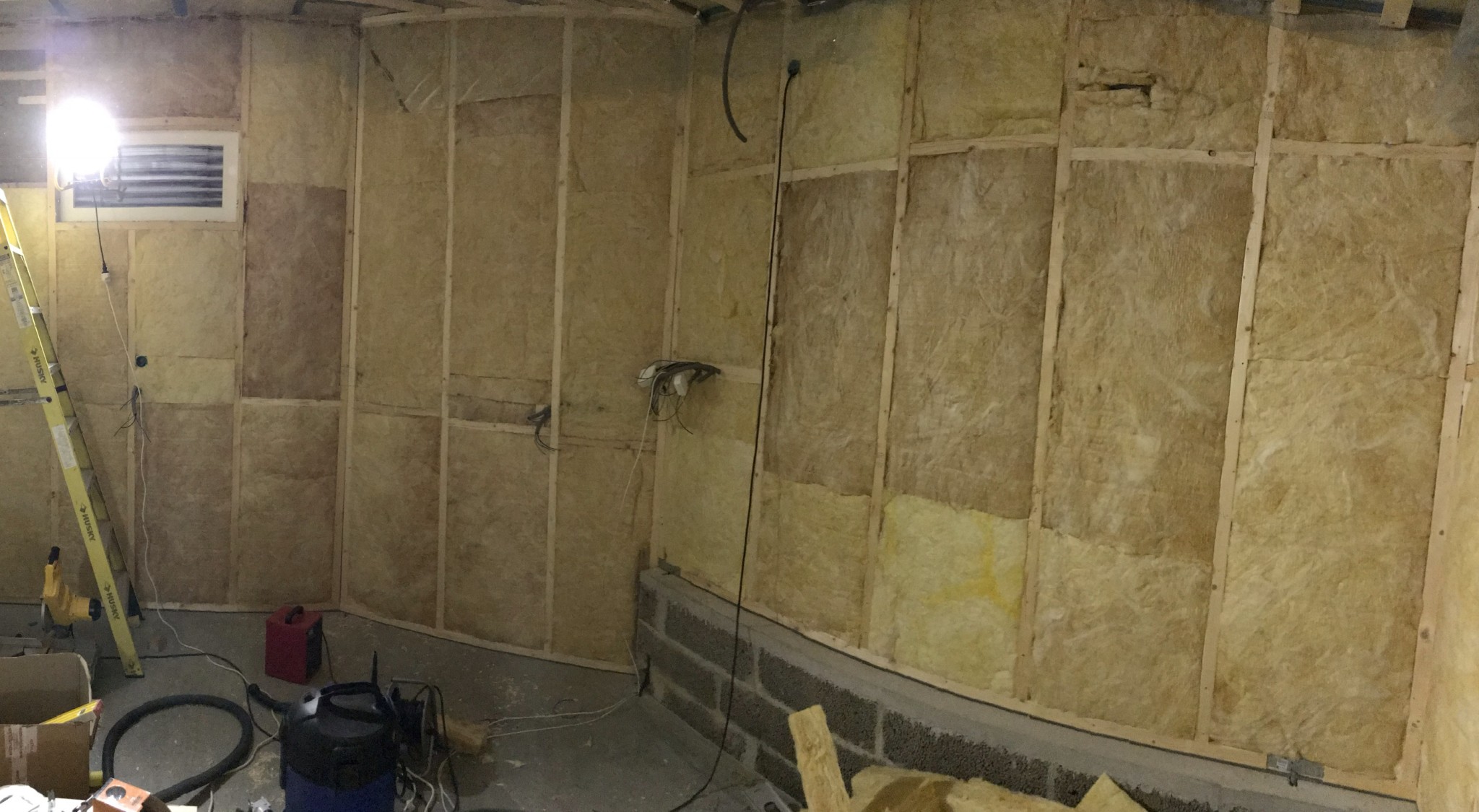

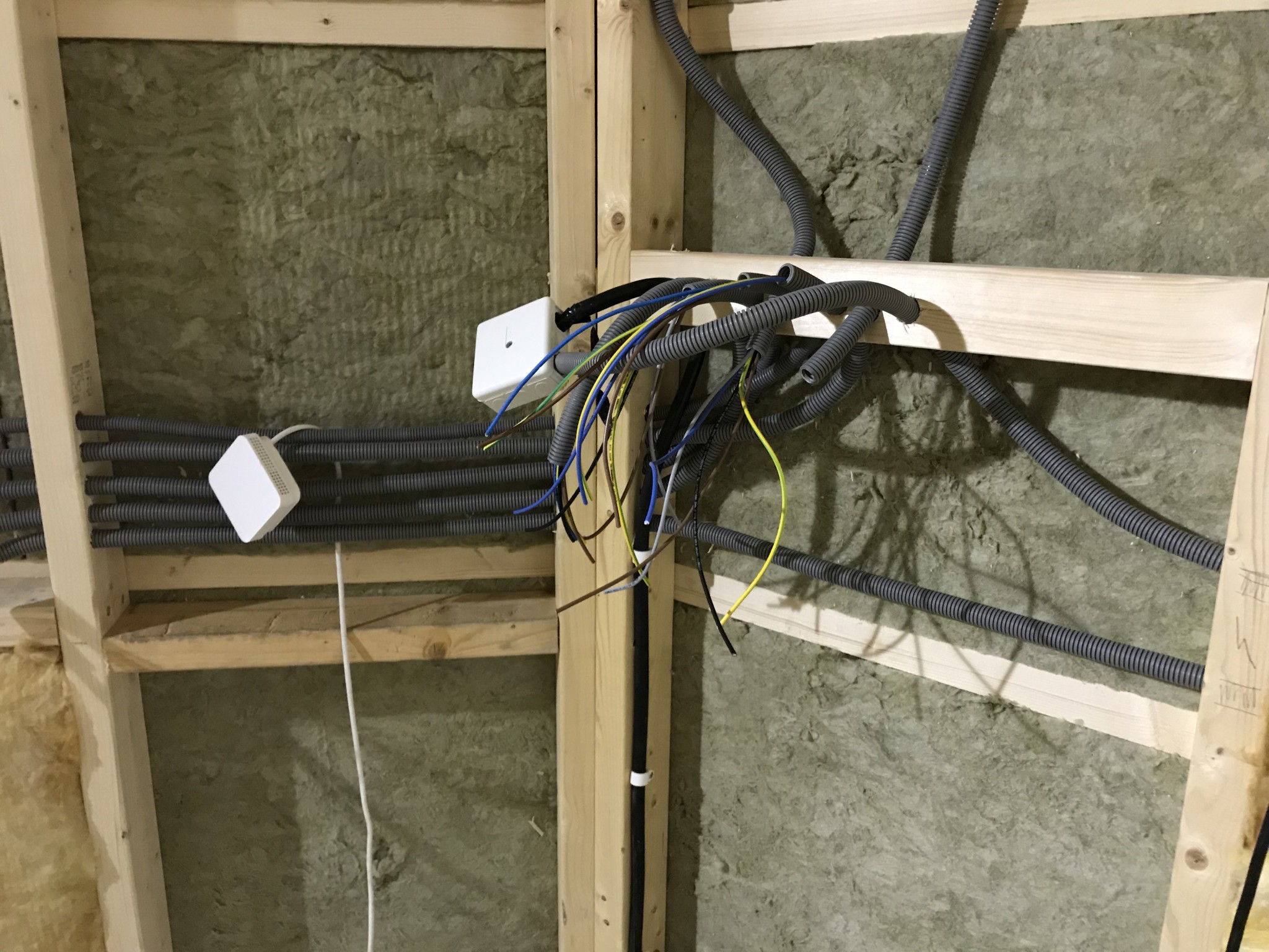

Jag gjorde nu så som föreslogs i början av tråden. All slang är dragen och nästan alla grupper är trådade!
Har ingen bra översiktsbild men här är ett par bilder där centralen kommer sitta.
Grupp 1: 16A 3 fas, 1st trefasuttag till spånsug samt 1 utomhusuttag
Grupp 2: 16A 3fas, 4 trefasuttag runt boden till snickerimaskiner.
Grupp 3: 10A 1fas, 2 uttag för värme, ett till element under fönster samt ett högt upp på motsatt sida för eventuell framtida luftvärmepump. Draget med 2,5 kvadrat.
Grupp 4: 10A enfas, 4 uttag inomhus för handhållna snickerimaskiner. 2,5 kvadrat.
Grupp 5: 10A enfas. Takbelysning (9x40W ledarmaturer), utebelysning, 2 x 4W led.
Grupp 6: 10A enfas matar min gamla snickarbod 15 meter bort. Matas via en N1XV 5G6 (onödigt att byta och går att uppgradera till en egen central där nere i framtiden). Skall vara vara förråd framöver.

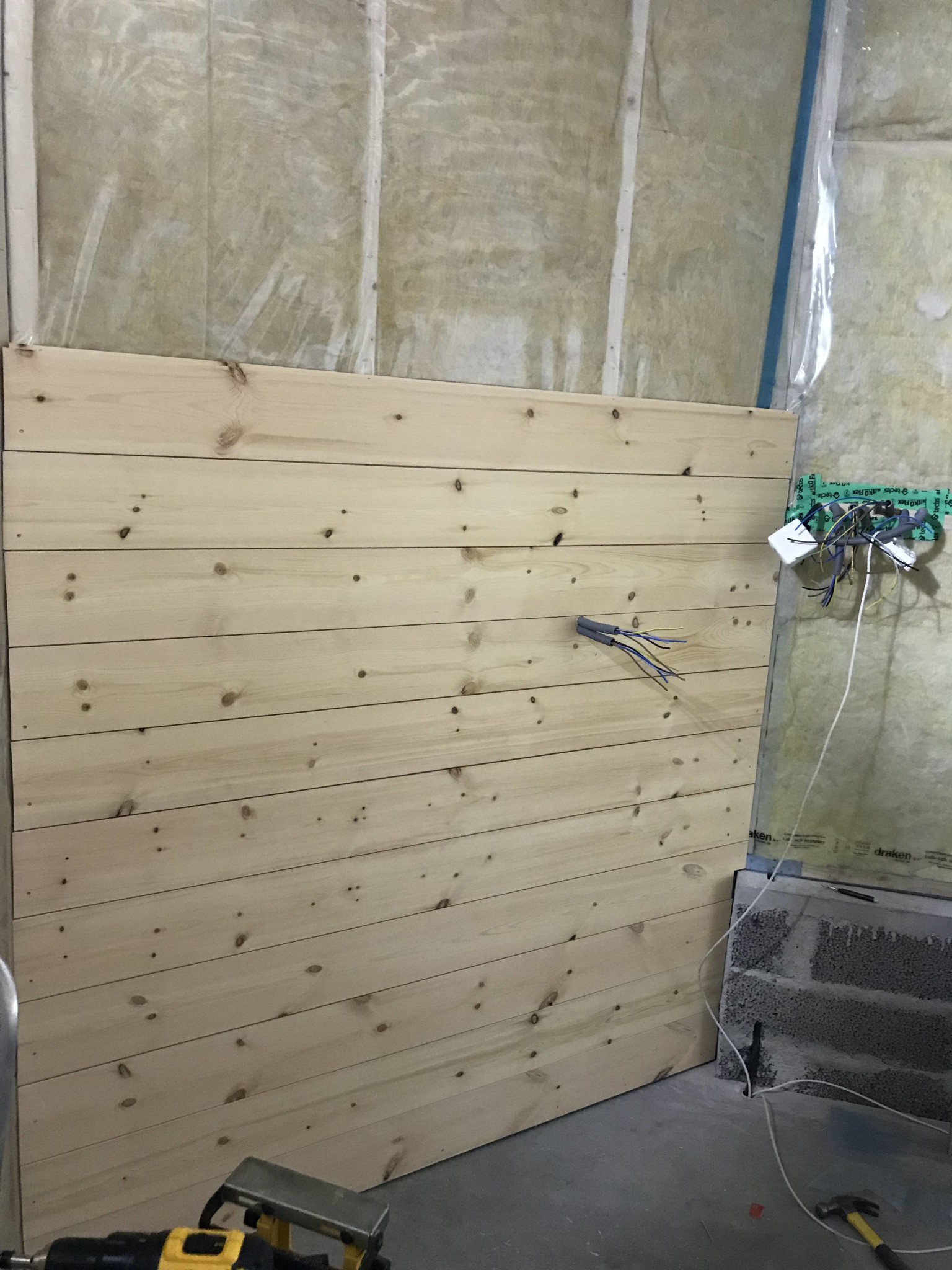

Det blev för övrigt bara en enda infälld kopplingsdosa i hela snickarboden, den behövde jag sätta då det ska sitta ett trådlöst relä som kommer styra utebelysningen (har så på resten huset). Allt annat går bara från uttag till uttag.
En utanpåliggande dosa blir det sen till takarmaturerna, dessa kommer jag dra utanpåliggande till.

Fin träpanel! https://www.byggahus.se/forum/data/attachments/286/286546-d0e289f356871dba484cd62a3a86ed48.jpg
Ser ut som den jag har i nästan hela huset.
