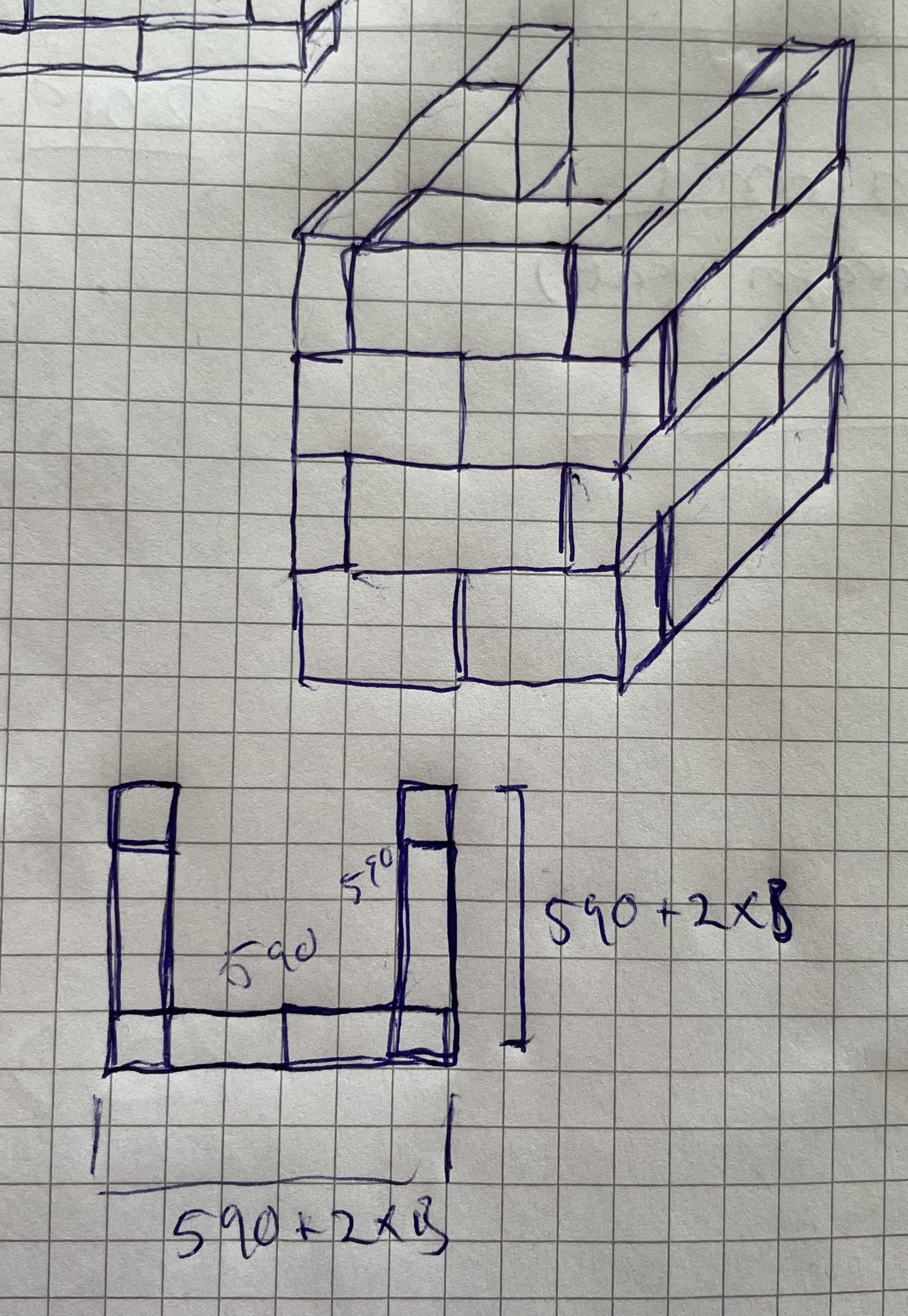

Behöver lite tips på vägen för mitt projekt att göra en inspektionslucka ner till en stå- och krypgrund.
Ska gräva ett hål ca 1x1x1 meter och mura upp väggar som ett U för en inspektionslucka.
Tänkte använda mig av lecablock.
Fylla grunden med makadam så halva första lagret av blocken är täckta på insidan.
Utvändigt fylla med makadam hela vägen upp.
Vet inte alls hur mycket marktryck lecablock tål, om det räcker med 90 mm tjocklek?
Bifogar enkel (ej skalenlig) bild av hur jag tänkt. Höjden är inte satt än.

Inget fel i det lecan håller om du tar 190 X190X590 ingen större prisskillnad men bara 1X1 meters hål blir med murning blur det ca 75 cm hål., Ta till ordentligt 2X2 meter minst, ett hål blir alltid för litet oavsett hur man tänker. Det ska ju vara trevligt att gå in med och inte behöva åla sig ner i någon grop. Ett par dubb i befintlig grund är bra så muren inte kan falla in vid anslutning till den. Eftersom du ska ner en meter så är marknivå högst upp. Annars en s.k jordkällaredörr. med trappa ner.
Tack för svar. Då kör jag på 190x190. Får göra den lite bredare. Kan inte göra den för stor, 150 cm från vårat hus kommer grannens garage.
Vad menar du med dubb?

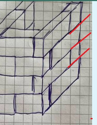

Dubb = borra ett hål 10 eller 12 mm in i grundmuren och sätt i ett armeringsjärn som är precis mellan stenarna och muta in dom, då kan inte den nya muren åka i sidled. 3 st dubb på 1 meters höjd räcker, blir då 1 st mellan första och andra skiftet och 1 st mellan näst sista och sista skiftet sen en på mittenB BäverBerra skrev:
Edit gör den bredare då så att det finns lite plats att krypa mer i.
Ah, fattar. Det ska jag definitivt göra. Tack!
