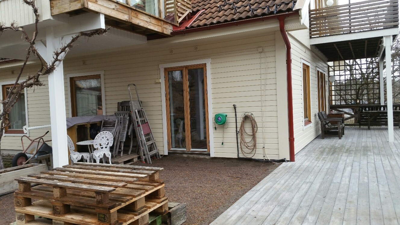

Vi ska bygga en 7,5 kvm vinterträdgård som ansluter med en långsida till husets västra vägg (med en dubbeldörr som passage mellan vardagsrum och vinteträdgård). Det blir 2-glas energiglas (argon) i både tak och de tre väggarna. Golvet täcks med oregelbunden sandsten.
Avsikten är att hålla +7 grader som minimum vintertid så att citrusträd, fikon m m överlever och har bra viloförhållande. Vi vill ha golvvärme dels för att bibehålla denna temperatur, och även få en behaglig golvtemperatur så att man kan vistas njutbart där tidig vår och sen höst
Nuvarande markunderlag är 20-30 cm grus, 0-4. Jag tänker gräva bort grus och ersätta med 30 cm frigolit som isolering, Jag tänker också isolera vertikalt utanför, och åt sidorna ca 50 cm (hur tjocka skivor, och på vilket djup ska dessa skivor ligga?)

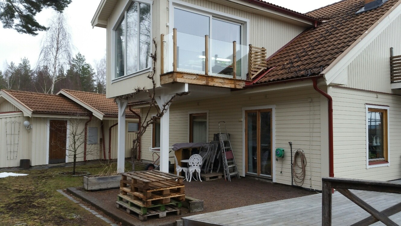

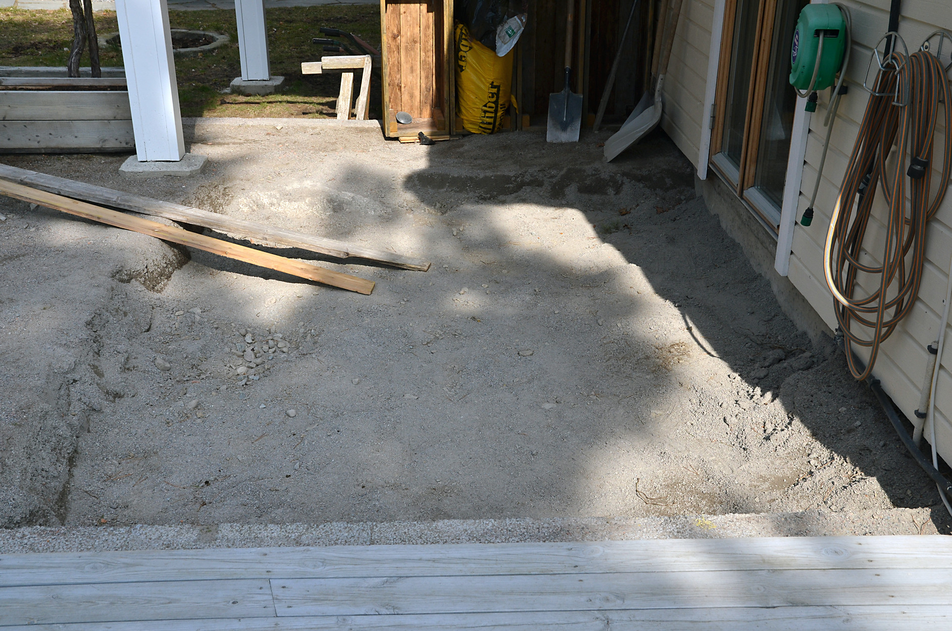

Detta är nu "fru cosmic" som lägger ett par bilder som för trevlighetens skull visar platsen för kommande vinterträdgårdsbygge.N Markgrossen skrev:
Det ska alltså byggas mot husväggen så pardörren hamnar inuti bygget. Bredd ca 2,3 m så glasväggen på långsidan kommer att hamna ett par dm bakom pelaren, vänstra gaveln ca 0,5 m bortanför pardörren, högra gaveln ansluts till altanen med utgång mot den (söder). Kupatillbygget som ni ser byggde vi 2017 och är jättenöjda med det, Nu fattas bara trappan ned från kupans balkong så kupan ansluts till trädgården. Men den fixar vi när vinterträdgården är klar.
Vi funderar fortfarande på vad vi kan förvänta/befara för energiåtgång. Svårt att räkna på det när man inte är proffs.
golvyta 7,5 kvm, luftvolym ca 18 kubik.
U-värde på samtliga energiglaskasetter 1,5 - 2 gavlar, en långsida samt hela taket.

Tänkte inte gjuta platta utan gräva ur grus och lägga 300 mm cellplast, sedan golvvärmerör, 5 cm grus och sandstensplattor med hårdfog.
Istället för att mura en lecasockel runtom (3 väggar då huset utgör en vägg) funderar jag på isolerade kantelement typ https://www.husgrunder.com/ny-husgrund/bygga-grund-vaxthus/#vaxthusgrund-tjalisolering och skruva syllbrädorna (140x34) på dom. Dyrare men bättre isolering. Och så dra ut 5-10 cm cellplast horisontellt en halv meter ut på 20-30 cm djup.
Tänker jag rätt konstruktionsmässigt och isoleringsmässigt?
Så här ser det ut nu:

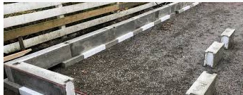

De brukar visst kallas isolerande kantbalk eller krypgrundsbalk. Här är en bild till:
OM jag nu inte skulle hitta såna här element (eller om de känns alltför dyra) så är alternativet att mura upp en rad med lecablock 19x15 istället. Då blir det 10 cm cellplast på fint grus i botten, sedan 19 cm höga lecablock på den och sedan ytterligare 20 cm cellplast innanför lecan. Och 5 cm cellplast vertikalt på lecans utsida.
Och sedan skruva syllen på lecan.
Är det Ok att lecablocken står på cellplastunderlag?

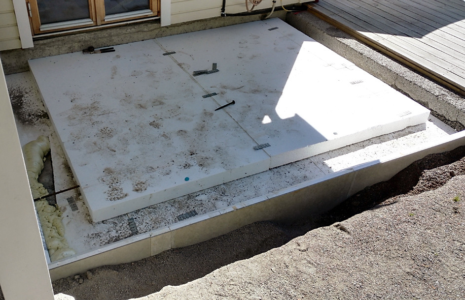

Status efter ett litet uppehåll.
Vi bestämde oss för gjuten platta och hittade en närbelägen markkille som har lagt 20 cm cellplastisolering i botten och 10x30 cm kantelement. På måndag kommer killen som ska montera och ansluta golvvärmerören. Därefter armering och gjutning med 7-10 cm betong.
Nu ser det ut som på bilden. Killen pratar om att göra en kantbalk när golvvärmerören är på plats. Jag är lite konfunderad. Innebär det att det bara blir 10 cm tjock isolering i kanterna, och att golvvärmerören kommer att sluta 20 cm från plattans kant? Det verkar ju inte optimalt. Blir det inte kallt på golvet i kanterna? Och krävs verkligen en kantbalk?
Hela konstruktionen har en vikt på ca 1 ton. (De stora tvåglasfönstren är tunga.)
Ni får ursäkta de förmodligen dumma frågorna - jag är novis på grundarbeten.

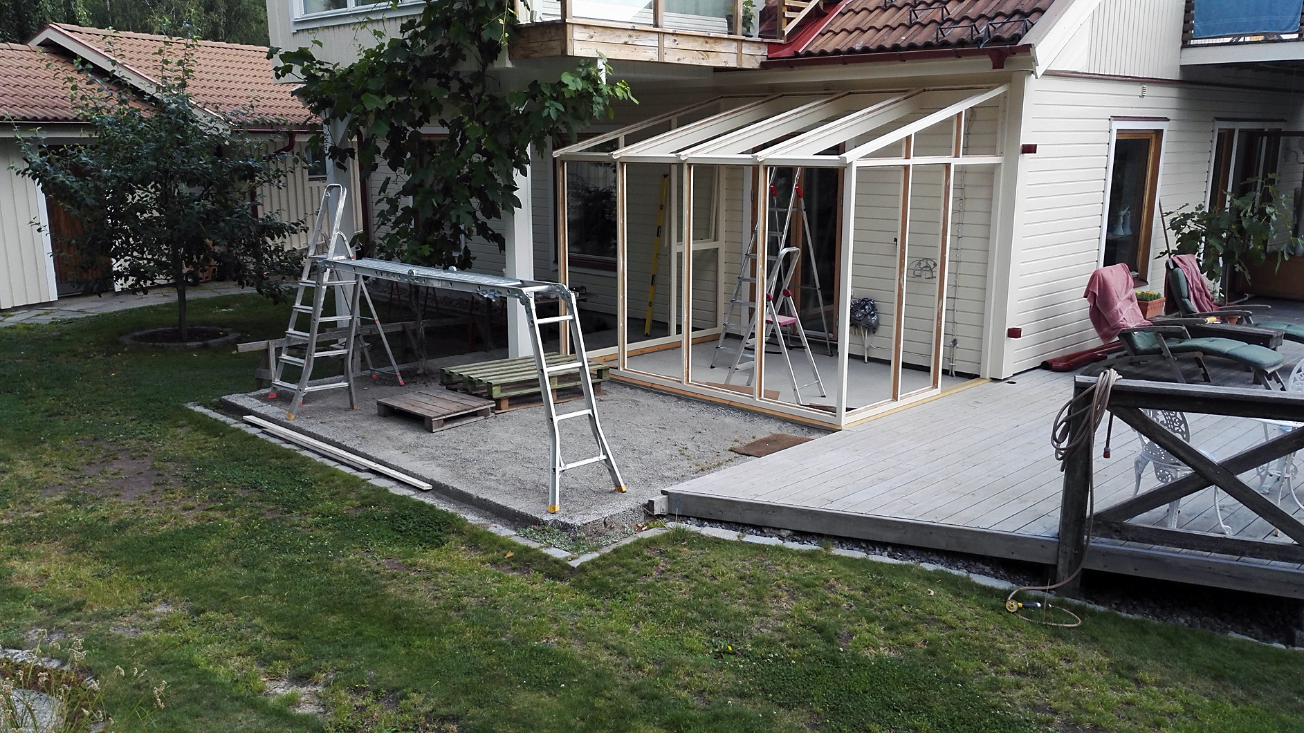

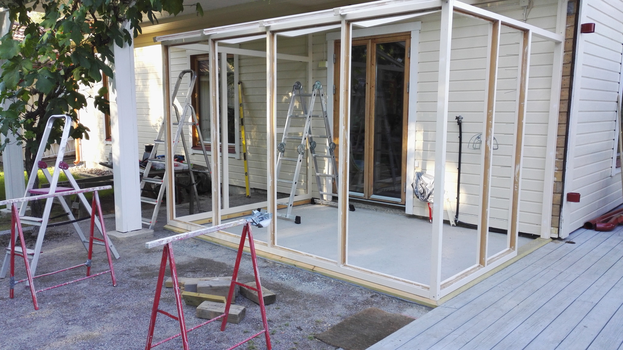

En liten uppdatering. Golvvärmerör har lagts in, shunt installerats, platta gjutits och stommen monterats.
Nu återstår glasmontering. Igår monterade vi takglasen - varje glas 240x75 cm, 20 mm tjockt (2x6 mm härdat glas) och 54 kg tungt. Vi var 4 personer som hjälptes åt. Det första glaset var en mardröm. Vi följde tillverkarens anvisningar och monterade cellgummilist på glasets undersida. Glaset skjuts sedan in i det 25 mm höga spåret i takreglarna. Det var bara det att det var nästan omöjligt att få in glaset. Gummilisten krullade sig och vi var tvungna att slita bort en bit av den. Det tog en halvtimme att få i glaset. På övriga glas tog vi bort gummilisten vi hade monterat. Då gick det galant att få i fönstret. Vi monterar EPDM-list ovanpå glasen så det blir säkert vattentätt ändå.
Nu är det sidoglasen som är kvar. De läggs i falsen i väggreglarna, där cellgummlist först har monterats, och fixeras med en speciell aluminiumlist i nederkant och träglaslister med cellgummlist monterad på undersidan som skruvas fast på övriga tre sidor.
Några aktuella bilder nedan. Ska försöka lägga upp fler bilder på glasningen
