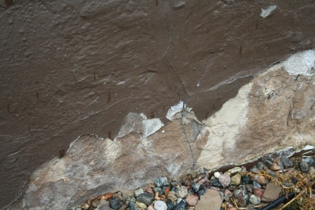

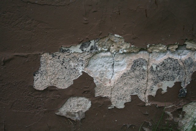

Som ni ser på bilderna har våran grund på huset sett bättre tider.
Huset är från 1940. Grunden har spruckit och släppt på vissa ställen
runt huset. Knackar man på grunden på nått ställe låter de ihåligt
och de lossnar bruk som inte sitter fast.
Är ganska novis på de här med att mura och putsa men hade tänkt ta den här
grunden med att lära mig bli bättre..
Jag vill ha tips, råd på bruk, material jag behöver och hur jag ska göra
för att få de snyggare. Inga genvägar utan bra produkter som funkar.
Sedan ska jag måla hela grunden med sockelfärg så jag får bort den otroligt
fina och passande bruna färgen (ironi).

Slipa bort all färg och knacka bort all lös puts, putsa med B-bruk alternativt C-bruk om det känns väldigt poröst, måla sedan efter 1-2 månader. Vill du göra 100% så knacka ner all puts till fast material, rödgrunda, näta, putsa med Cementbruk A men det är mycket jobb.
MattsR
AnneFi
varför måla efter 1 - 2 månader?
Det är en standardrekommendation för sockelfärger. Bruket måste ha brunnit klart och vara fullständigt torrt annars riskerar man saltutfällningar samt sämre vidhäftning för färgen.
MattsR
Måste man verkligen slipa bort färgen? Och varför?
Att man bör vänta 1-2 månader köper jag helt klart. Tack för de.
chrill
Färgen på bilderna ser ut att vara en gammal plastfärg i dåligt skick samt att det är slarvigt putsat under den. Kommer både bli snyggare och hålla längre om du tar bort den, gör en fin slät putsning och sedan målar med en diffusionsöppen modern sockelfärg. Den gamla färgen kan vara en orsak till skadorna.
Vill du inte göra detta utan endast en snabb budgetlagning så kör istället vanligt husfix och spackla igen skadorna och filta ner så det blir hyffsat slätt. Sedan kan du måla inom 1-2 veckor då husfix brinner snabbt. Absolut ingen höjdarlösning men snabbt och enkelt och köper dig kanske i bästa fall 5 år till innan större reparation. En korrekt utförd putsning (rödgrund, nät, cementbruk) bör hålla upp till 25 år så det är upp till dig hur mycket tid och pengar du vill lägga ner.

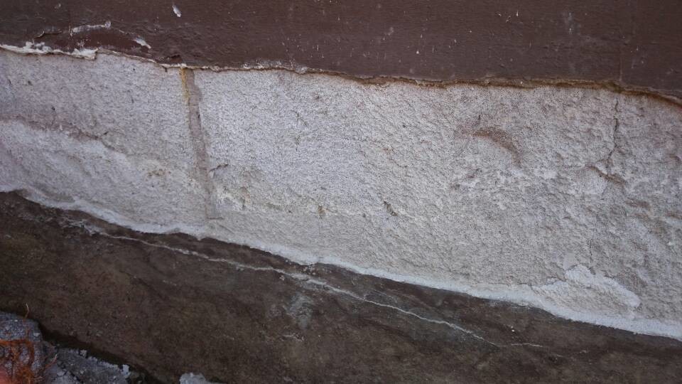

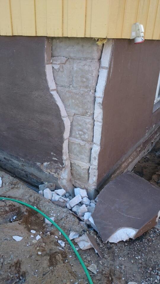

Hallå igen! Då är de nästan tre år sedan jag skrev och nu har jag fått tummen ur.
Finns de nya tips på hur jag ska lösa de här? Har knackat bort allt de lösa och på dom nya bilderna har jag fått bort hela murblocket i ett hörn och bara putsen på något annat ställe. Vad och hur ska jag göra för att lösa de där på ett bra sätt?
