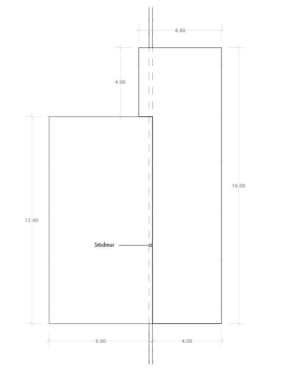

Jag sitter med förprojekteringen av ett enplans bostadshus på en slutande terräng där halva byggnaden kommer att kraga ut över en slutning och vila på någon form av plintar/stolpar.
Den delen av grunden som vilar mot mark kommer att vara någon form av gjuten platta. Den utkragande delen, som vi vill få ner i tjocklek, har vi inte hittat någon bra lösning på. Kan plattan fortsätta och kraga ut? kan ett bjälklag av trä fungera? är Koljern terrasselement ett alternativ?
Hur ska vi tänka här? alla tips och exempel på liknande projekt är välkomna

normalt vill man ju inte ha olika typ av grund eftersom dom kan röra sig olika och orsaka sprickor/sättningar över tid.
Så om det inte är ett alternativ att gräva djupare, och gjuta en hel platta, eller höja hela grunden och använda någon form av plintgrund (kanske ngn stålkonstruktion?), så är frågan om den utkragande delen blir separat (typ balkong) eller om den skall vara en del av huset ?
Är det som en del så gäller det nog, oavsett metod, att få plattan att hänga ihop ordentligt, så det inte blir en spricka precis mellan platta och krage. Kanske mkan man bygga någon forma av stålkonstruktion runt hela grunden (inkl plattan) som man sedan gjuter i ? Men den bör troligen ligga ovan mark hela vägen isf...
Den utkragande delen blir en del av huset.
En sammanhängande platta vore enklare, på alla sätt. Första tanken ett HDF bjälklag, eller ett förspänt plattbärlag. Men till det tillkommer isolering vilket skulle bygga mycket på den utkragande delen.
Frågan är att om det går att gjuta en traditionell platta med en utkragning på 4000mm och låta den landa på stolpar/plintar/styltor.
Har tittat på att gör hela grunden i Koljern, vilket är isolerande i sig, men känns dyrt utan att ha räknat på andra lösningar.
