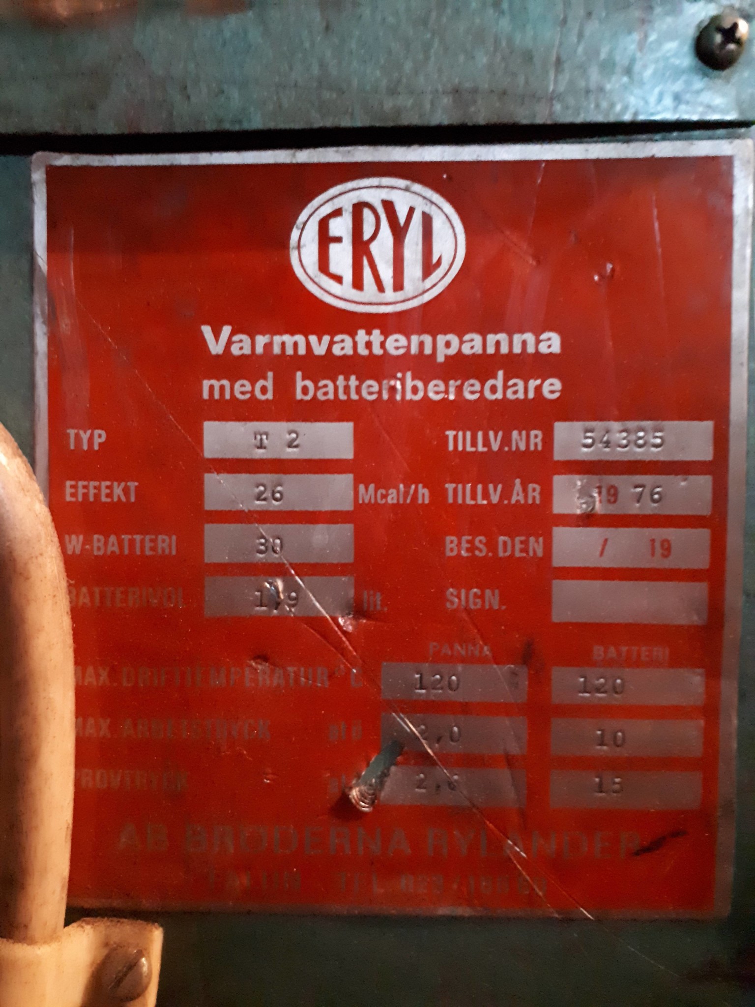

Jag tänkte byta termostater på några element i huset, och eftersom alla radiatorsystem (heter det så?) verkar se olika ut så tänkte jag ladda upp några bilder och hoppas på att någon vänlig själ vill guida mig.

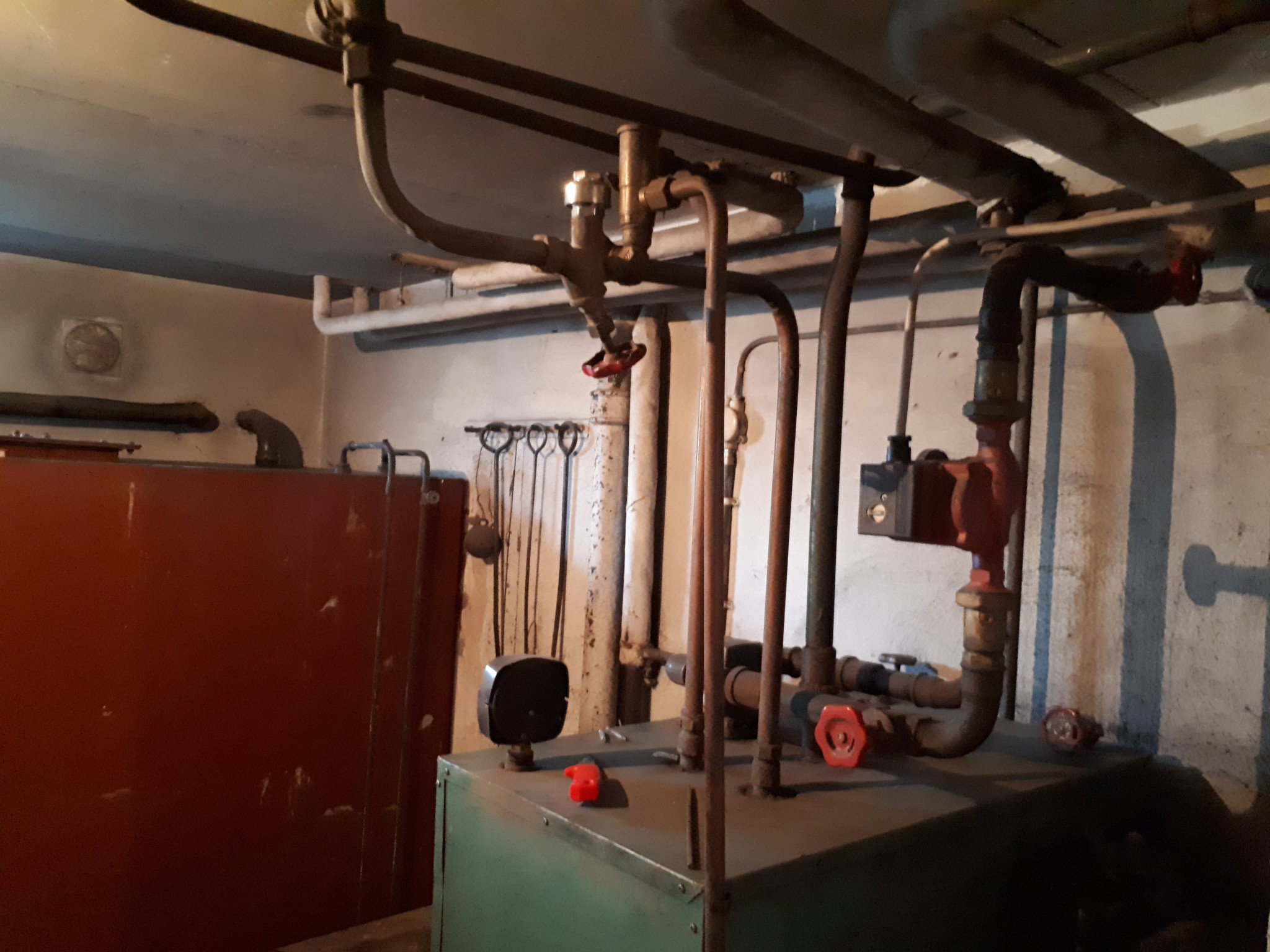

Jag har en gammal panna som går att elda med ved i, den har också elpatron (det kanske alla har, vet ej). Pannan är av märket Eryl. Har ingen vvb, utan det varmvatten som finns finns i pannan.

Hoppas bilderna hjälper den som vill hjälpa mig!

Okej. Så jag kan tappa ur på elementen jag ska byta på helt enkelt? De ligger i samma rum.useless skrev:
Fylls det på till rätt tryck automatiskt när jag vrider på vattnet in i pannan igen? Tror jag identifierat vilken kran det är.
Antar att jag måste stänga av cirkulationspump, elpatron och hydro... Vad det nu hette. Eller?
Tack för svaret och framtida svar!
Med vänliga hälsningar
Micke
Cirkulationen bör du stänga av. Elpatron behöver du bara stänga av om du ska tappa ur så mycket att pannan töms.
När du fyller på igen får du hålla koll på trycket. Fyll till 1-1,5 bar, sen luftar du, fyller på igen, osv.

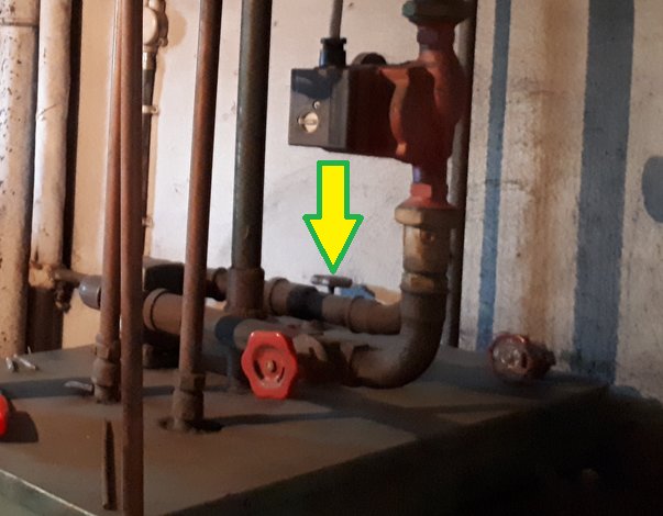

Jag skulle gissa på att din påfyllningsventil är den jag har markerat. Den skymtar där bakom pannan. Jag hittar inget annat alternativ om jag inte är helt blind såhär på kvällskvisten...
Hur ser det röret ut och sitter det en backventil på det röret också?
Lägg upp en bild på det med så får forumisterna frid i sinnet!
